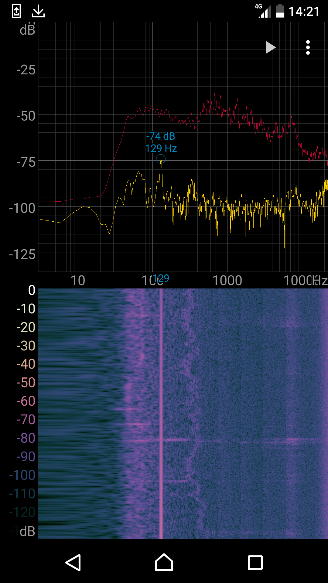

    Das is die frage... Aber letzte nacht is die pumpe vom nachbarn gelaufen. Aber keine vibration.... Jeder der hier ist hört das.... Das kann man gar nicht überhören und es ia ein dumpfer ton ein brummen... Ich habs grad versucht aufzunehmen...aber man hört nix...

    Ich hab eine wohntreppe die ist nicht im vorraum.... Wir haben auch schon gelauscht beim nachbarn man hört zwar die ventilatoren aber es löst nicht das Geräusch aus.....wenn ich mein stiegen Geländer anfasse dann spüre ich die vibration man kann sie nicht sehen und a ned aufnehmen.... Ich probier es mit dem db messer aufzunehmen
  4. #24 simon84, 31.03.2020
    23.517
    7.058
    Wenn du beim Nachbarn Ventilatoren hörst dann bist du der Sache schon näher ! Kann ja auch sein, dass beim Nachbar irgendwas nicht korrekt entkoppelt ist.

    Hier hab ich es aufnehmen könne

    Also ich denke nicht das es noch einen seperaten schalter gibt.. Ich habe alles im sicherungskasten drinnen... Ich hab eine vaillant flexotherm.. Mein mann glaubt das es von den windanlagen kommt... Die hier in weiter entfernung sichtbar sind....ich müsste mal wissen wie ich das Geräusch am besten aufnehmen kann so das ich es für andere hörbar machen kann...
  20. #40 simon84, 31.03.2020
    23.517
    7.058
    Das Frequenz Spektrum von der App als Foto reicht doch völlig wir brauchen keine Audio Datei
