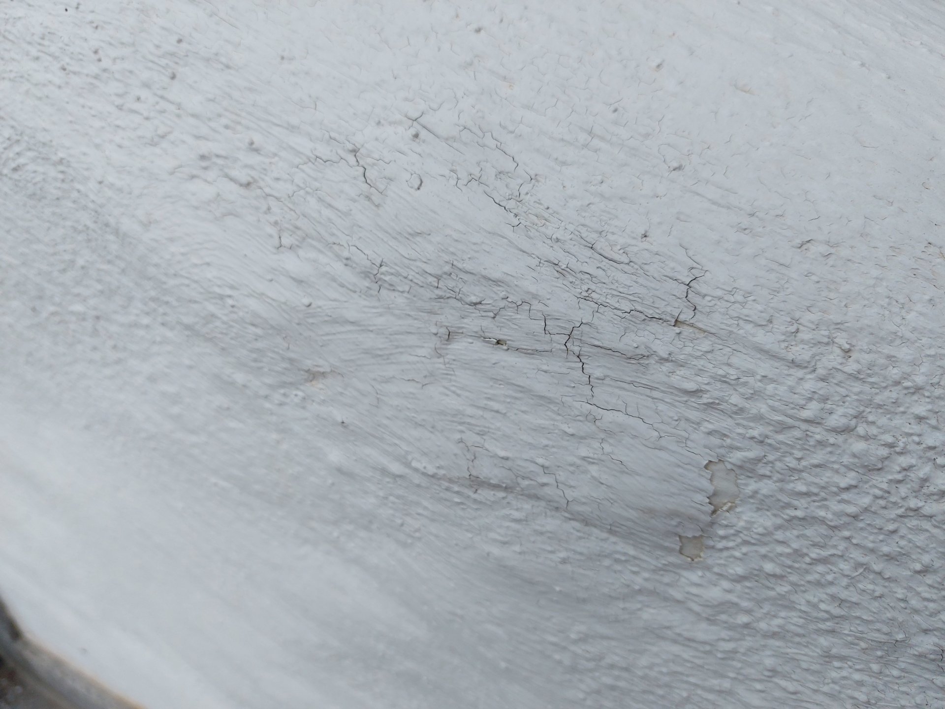

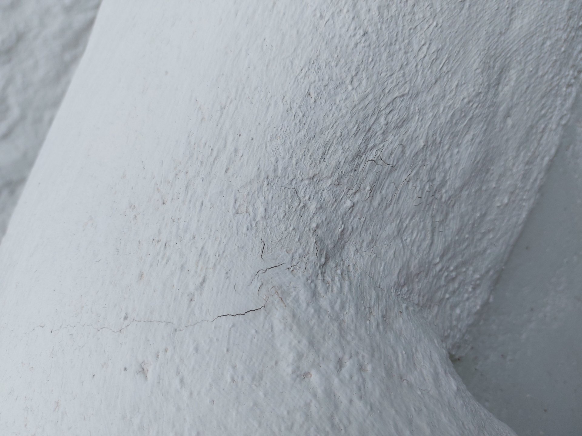

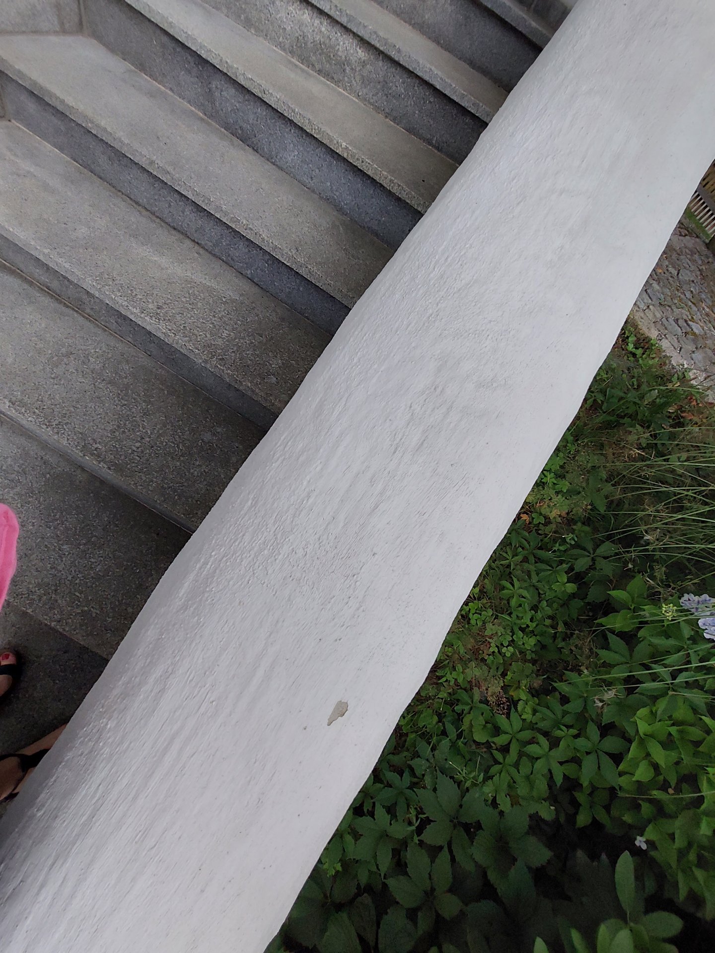

    Hallo, haben viele Haarrisse im Silikat Farbanstrich im Außenbereich an einer Treppenmauer. An was liegt das? Haben die Mauer vorher mit Dampfstrahler und Abhauen des alten Farbanstrichs bearbeitet. Neu verputzt (mineralischen Putz), Silikatfarben-Grundierung, Silikatfarbe zu 10% vedünnt und dann nochmal pur aufgetragen. Nach ein paar Tagen bereits Haarrisse im Farbanstrich ersichtlich und jetzt nach einem ¾ Jahr tlw abblätternde Stellen und scheckig geworden… gelbliche Flecken und nicht schön weiß wie am 1. Tag, Kann mir jemand sagen, von was das kommt? Wie kann ich die Mängel jetzt am besten wieder beseitigen? Wie soll ich vorgehen? PS: Was ich noch sagen kann ist, dass das Wetter beim Anstrich ziemlich heiß war und ich an den abblätternden Stellen damals schon Haarrisse sah und diese dann wieder überstrich.

    Bei zu heißem Wetter pur drauf ist sch...! Bei den abblätternden und sich gelblich verfärbten Stellen tipp ich mal auf durchrückende Nässe von außen durch die Treppenmauer.
