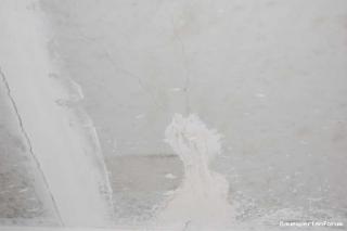

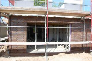

    ich war heute auf unserer Baustelle und habe viele feine Risse in der Filigrandecke gefunden - in praktisch allen größeren Räumen. Von dem breitesten Riss habe ich ein Foto angehängt.
    Ich denke normal ist dies nicht, stellt es aber ein Problem dar? Eine Stellungnahme des verantwortlichen Statikers ist bereits angefordert, ich möchte aber noch gerne andere Meinungen hören.
    Geplant war eigentlich, die Decke mit Malervlies (Sto Tap Pro) und Dispersion-Silikatfarbe zu streichen (Sto Sil In). Stellen die Risse dafür ein Problem dar und wenn ja, wie muss vorbehandelt werden?

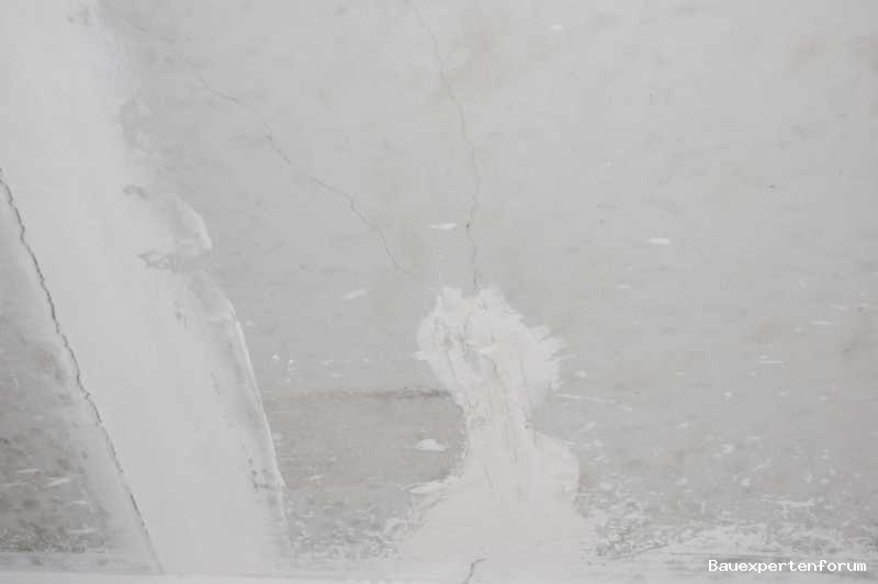

    das Bild war etwas unglücklich gewählt, hier nochmal gezoomt:

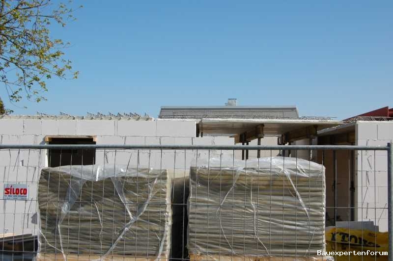

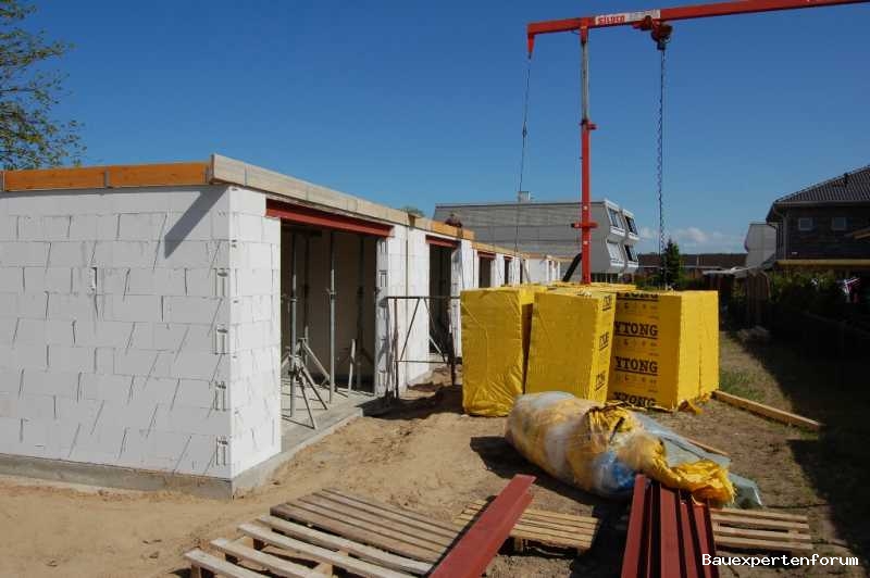

    Interessanter wäre ein Bild aus der Zeit, als betoniert wurde.
    Wie und wielange war die Decke denn abgesteift??

    Die Stützen standen etwa 23 Tage. Während dieser Zeit hat es praktisch nicht geregnet. Davon ein paar Bilder:

    Interessant wäre eine Übersicht und vor allem die Rissbreite

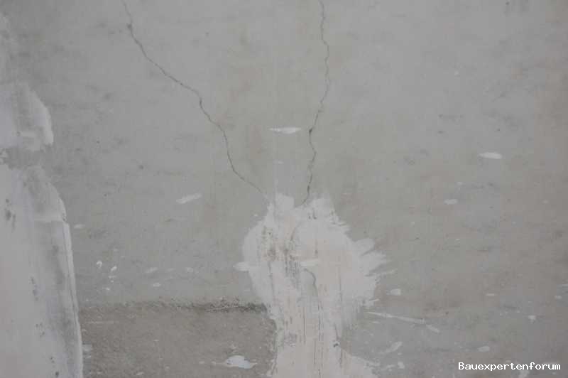

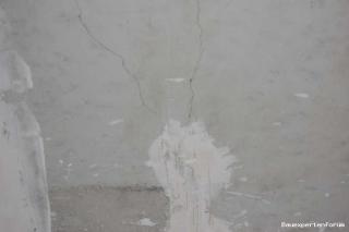

    Die meisten Risse sind wirklich Haarrisse, ich würde schätzen um 0,1 bis 0,2 mm.
    Diese sind über die ganze Decke verteilt, wobei zumeist in Längsrichtung der einzelnen Deckelelemente gehen.
    Nur in zwei Teilen sind diese wie auf dem Bild etwa 0,4 mm breit. Diese gehen vom Wand/Deckenanschluss ab.

    erstmal hat jeder beton Risse, man sieht sie nur nicht unbedingt. Wichtig ist ob die Gebrauchstauglichkeit eingeschränkt ist. Bei 0,1 /0,2 mm bei einer Decke ist davon nicht auszugehen. Der 0,4 mm Riss kann eine Beschädigung beim Transport oder auflegen der Elementdecken sein.
    Gibts keinen eigenen Planer oder Bauleiter?

    Zur Gewährleistung der Dauerhaftigkeit und zur Vermeidung von optischen Beeinträchtigungen von Betonbauteilen stellt die DIN 1045-1 unter 11.2 Anforderungen an die Begrenzung der Rissbreiten.
    • Die Rechenwerte der Rissbreite sind nur Anhaltswerte.
    • Gelegentliche geringfügige Überschreitung kann im Bauwerk nicht ausgeschlossen werden.
    • Dies ist jedoch im Allgemeinen unbedenklich.
    Bei Bauteilen mit besonderen Anforderungen (z.B. Wasserbehälter, weiße Wannen) können strengere Begrenzungen der Rissbreite erforderlich sein. Diese sind jedoch nicht Gegenstand dieser Norm.
    Expositionsklasse XC1 = 0,4 mm Rechenwert der Rissbreite wk für Stahlbetonbauteile
    Expositionsklasse XC2, XC3, XC4 = 0,3 mm Rechenwert der Rissbreite wk für Stahlbetonbauteile
    Expositionsklasse XD1, XD2, XS1, XS2, XS3 = 0,3 mm Rechenwert der Rissbreite wk für Stahlbetonbauteile
    Da die Decke im Innenbereich liegt, ist diese der Expos.Kl. XC1 bezuordnen, Risse bis einschl. 0,4 mm wären somit idR OK und nicht Bedenkenswert.
