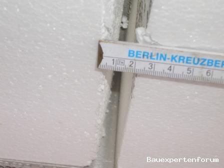

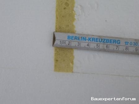

    Schönen guten Tag,
    auf der Suche nach qualifizierten Aussagen bin ich auf dieses super Forum gestoßen und hoffe nun, dass Ihr mir helfen könnt.
    Wir bauen ein Einfamilienhaus mit 24er Porenbeton und 12 cm Dämmung (WLG035). Wenn ich mir jetzt die Dämmung genauer anschauen sind an vielen Stellen Spalten (teilweise bis zu 1,5 cm stark) zu erkennen. Weiterhin sind die Platten oftmals "schief" gesägt worden, sodass an einer Seite ein größeres Spaltmaß als an der anderen vorherrscht. Viele diese Spalten wurden einfach ausgeschäumt, bei einigen dagegen gar nichts gemacht.
    Nun meine Fragen:
    - Ist es normal, dass soviele Spalten in einer Fassade sind?
    - Ist es in Ordnung, wenn die Spalten dann einfach ausgeschäumt werden?
    - Hat der Schaum die gleiche Dämmwirkung?
    - Kann ich auf das Ausschäumen aller Spalten bestehen?
    Da die Handwerker die Arbeiten witterungsbedingt einstellen mussten, steht unser Haus also den Winter über nur mit den Dämmplatten versehen rum und wird also auch des öfteren nass. Die eine Seite ist bereits armiert.
    - Ist dies schädlich?
    An der bereits armierten Seite bilden sich momentan des Öfteren nasse Stellen, die sich genau an den Nahtstellen oder den Stößen der Dämmplatten befinden.
    - Deutet dies auf Kältebrücken hin oder ist auch das normal, wie mein Bauträger mir versucht klarzumachen?

    gem technische Richtlinien des Bundesausschuss für Farbe und Sachwert Merkblätter Nr. 4.1.1
    MÜSSEN WDVS-Platten plan und fugenfrei gestoßen werden.
    Offene Fugen mit dem "Kleber" zu verputzen ist nicht zugelassen.
    Zitat: BFS-Merkblätter:"Es darf keine Klebemasse/kein Klebemörtel in die Dämmplattenstöße gelangen. Fehlstellen bis "0,5 cm" breite können mit geeignetem Füllschaum entsprechend den Verarbeitungsrichtlinien des Herstellers verschlossen werden." Zitat Ende
    ALLES ANDERE IST MURKS

    Wenn bei meiner Fassadendämmung derart gepfuscht worden wäre, hätte ich die Firma zum Teufel gejagt. Man sägt die Dämmplatten nicht, sondern schneidet sie mit einem Schneidegerät und wenn man dabei noch genau arbeitet, gibts keine Fugen.
    Will man die nicht nachgeschäumten Fugen wohl mit dem Armiermörtel ausfüllen? = Pfusch hoch 3

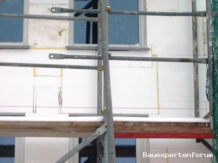

    Bei uns sieht das eher so aus.
    Wenn ich auf das oben erwähnte Merkblatt verweise, ist der Bauträger dann verpflichtet nachzubessern (und wenn wie?) oder kann er mich abspeisen, indem er darauf verweist, dass noch alle Spalten ausgeschäumt werden und dann die Funktion erfüllt ist?
    Kann an der Fassade denn ein Schaden entstehen, da viele Spalten momentan noch nicht einmal ausgeschäumt sind? Inwieweit ist diese "Rohfassade" winterfest?

    hallo
    wenn der jürgen das sieht dreht sich dem der magen um.
    da hilft auch kein merkblatt mehr.

    Eben nicht, der dringt nur wenige cm tief ein. Wenn du die Arbeit nicht überwachst, wird nix ausgeschäumt, einfach Armiermörtel trüber und fertig. Wichtig, man sieht anschließend die Fugen nicht mehr. Die Wärmebrücken kannst du nach Fertigstellung mit Hilfe einer Wärmebildkamera betrachten.

    "Mal" so eine Fuge und irgendwo mal nicht so ganz 100%-ig genau gemessen...O.K., kann passieren, ist kein Beinbruch....aber hier hat man den Eindruck, daß die Fugengröße die Regel und nicht Ausnahme ist. Murks!

    Wie sind die Platten denn an die Wand geklebt?
    Nur mit Batzen (Frikadellentechnik) oder mit einer am Rand jeder Platte geschlossen umlaufenden Kleberraupe??
    Nur die letztere Methode ist fachgerecht und verhindert eine unkontrollierte und schadenträchtige Luftzirkulation hinter der Dämmung!!!!

    Ein Bild reicht aus und das Wochenende ist verdorben.
    Das WDVS, wenn man denn von so einem sprechen möchte ist zusammengestückelt und hat mehr Fuge als ein sizilianischer Straßenhund Flöhe.
    Fazit:
    Gutachter holen, Rechtsanwalt beauftragen, Forum weiter informieren.

    Bei Bauschaum kann Dir keiner garantieren, dass die ausgeschäumten Stellen den selben Dämmwert haben wie die Dämmplatten. Theoretisch vielleicht, aber wie der Schaum ausschäumt hängt von sovielen Parametern (Luftfeuchtigkeit, Temperatur, Alter des Schaums, Größe und Tiefe der Fuge) ab, das ist ein Glücksspiel.
    Ich weiß das weil wir in der Firma PU Schaum industriell verarbeiten und da muß man schon etliche Faktoren berücksichtigen, die man auf dem Bau mit soner Sprühflasche nicht kann.
