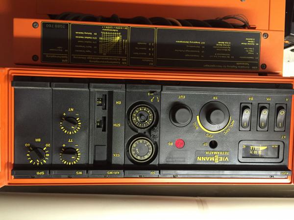

    wir haben ein Haus gekauft mit einer Viessmann Mono-Vitola Öl Heizung.
    Steuerung ist eine Tetramatik.
    Wir sind erst seit ein paar Tagen im Haus und bauen um.
    Die Heizung läuft, jedoch hatte ich noch keine Zeit mich eingehend mit der Materie zu beschäftigen.
    Ferner sei gesagt, dass ich mit Heizungsanlagen noch nie zu tun hatte, demnach noch völlig unwissend bin.
    Ich verstehe die Zusammenhänge der Drehpotis an der Tetramatik noch nicht ganz.
    Bitte klärt mich mal auf.
    -Die Temperaturanzeige in der Steuerung ist die des Kessels?
    - entspricht ein Rechtsanschlag bei TT und NT KEINE Absenkung?
    Heisst also wenn die Kesseltemperatur auf 60grad eingestellt ist und TT und NT auf VOLL RECHTS eingestellt ist, dann wird das Wasser auf 60grad aufgewärmt?
    -BR ist wohl die Temperatur fürs Wasser ausm Hahn?

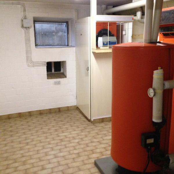

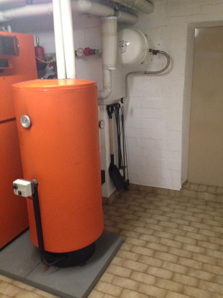

    Am Wasserspeicher sind 2 Thermostate:
    -Was zeigt das hintere Thermostat, kommend vom Kessel an?
    -Das vordere Thermostat zeigt dann die Wassertemperatur im Wasserspeicher an?
    Am Wasserspeicher vorne ist ein Poti wo ich die Temperatur regeln kann.
    Wenn BR an der Tetramatik die Wärme des Wasserspeichers ist, wofür ist dann das Poti an dem Wasserspeicher selbst?

    Richtig, das ist die Kesseltemperatur
    Nicht ganz, es wird auf den max. Wert der Heizkurve geregelt.....wenn ich mich richtig erinnere
    TT = Tagtemperatur, NT = Nachttemperatur
    WW Speichertemperatur.
    Schwer zu erkennen, vermutlich die Vorlauftemperatur vom Kessel kommend am Eingang des Wärmetauschers zum WW Speicher
    Richtig
    Sieht aus wie ein el. Heizstab der da im Speicher steckt. Sollte der Kessel ausfallen, dann kann mit diesem el. Heizstab das WW erzeugt werden. Hierfür ist auch der Thermostat am Heizstab.
    Normalerweise sollte dieser Heizstab außer Betrieb sein, er ist nur für den Notfall gedacht. immer daran denken, die kWh el. Strom kostet mehr als die kWh Heizöl.
    Kann ich Dir nicht sagen. Da muss wohl das Modul ausgebaut werden.
    Am WW Speicher musst Du gar nicht einstellen, der Rest ist korrekt.

    Sicher? Funktioniert die nicht nur mit einem ext. Mischer?
    OK, habe mal nachgeschaut. Achim hatte mal wieder den richtigen Riecher. Mit dem Regler kann der Kessel auch mit niedriger Kesseltemperatur gefahren werden, und er ist vom Aufbau auch dafür ausgelegt. Also Kommando zurück. Ich werde das in meinem obigen Beitrag korrigieren. Sorry.

    Ich habe jetzt NT und TT ganz nach links gedreht und BR auf 55grad.
    Wie erwartet wird die Temperatur im WW Speicher um die 55grad erwärmt.
    Die Temperatur im Heizkreislauf ist jedoch um die 30grad (zumindest nach ca 24h, nachdem ich die Einstellungen vorgenommen hab).
    Ich habe einen viel niedrigeren Wert der Heizung erwartet.
    Ist dann TT und NT ganz nach links ein Ausschalten der Heizung?
