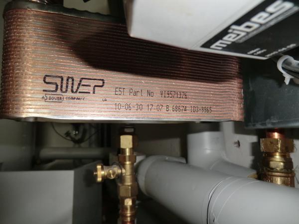

    [D]Ich überlege mir gerade, was der PWT dort zu suchen hat. Der ist an sich unnötig. [/D]Das habe ich bisher nur mal an einer 222 gesehen.

    Was ist ein PWT? Und welches Teil wäre das in meinem Bild?
    Was hat das alles zu bedeuten? Es ist so bitter ein Laie zu sein.
    Danke das ihr mir auf die Sprünge helft.

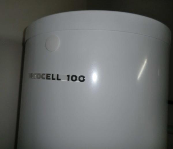

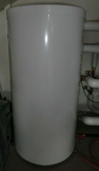

    Hab auch noch ein Bild des Speichers angehängt! Oder ist das keiner :yikes
    Mach mich nun nicht schwach, dass der insolvente Sani mir hier eine "falsche Kombination" hingebaut hat.

    Das ist schon ein Speicher, doch ich frage mich, wie er den an die Therme angeschlossen hat.

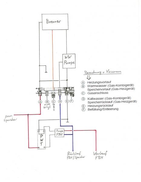

    Ich würde jetzt zuerst einmal die Hydraulik unter die Lupe nehmen, sprich was ist wo und wie angeschlossen. Wenn man das einmal auf Papier (Zeichnung) vor sich hat, erkennt man leichter was Sache ist.

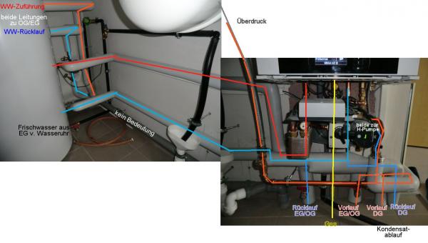

    Da finde ich nichts. Habe nur eine Anleitgung wie diese hier für WB2B (wobei ich ja WB2C habe): http://www.loebbeshop.de/viessmann/...df?#zoom=81&statusbar=0&navpanes=0&messages=0
    So nun zum Anschlussplan. Habe sowohl mal zeichnerisch mal was gemacht, sowie mit Fotos. Ich hoffe ihr kommt damit klar und die 90min Arbeit dafür waren nicht umsonst :lock

    Der PWT dient anscheinend nur als Systemtrennung für die FBH. Speicher scheint korrekt angebunden zu sein, ganz oben WW, darunter die Zirkulation?, dann der WT und unten KW Zuführung.

    Ach ja, wenn ich mir vorstelle 19kW Heizleistung und mir dann den PWT anschaue....;)

    Und das Takten, da die Wärme vom Kessel nicht schnell genug abgeführt wird, liegt nicht am PWT, welcher als Bremse wirken könnte? (mal wieder Laiengedanken ;-) )

    Das mit dem PWT würde ich unterschreiben. Da werden im System nur ein paar Liter Wasser bewegt, und wenn man darauf 19kW los lässt, dann kannst Du Dir vorstellen was passiert. Das Zeug kocht schneller als es die Pumpe abtransportieren bzw. der PWT auf´s Heizwasser übertragen kann.

    Wenn ich mir das als Laie so anschaue, scheint der PWT extrem sinnfrei zu sein. Weder kann der fürs WW genutzt werden, falls der Speicher mal kalt wäre; so scheint dieser eher ein Bremser und wohl auch ein Verschwender zu sein. Immerhin ist die Therme in der gedämmten Gebäudehülle so kann ich die abgestrahlte Wärme indirekt nutzen ;-)

    Jeder WT hat ein Typenschild ... ablesen kann helfen ;)
    Die hydraulische Einbindung kann ich noch nicht ganz nachvollziehen.
    Das kann so nicht wirklich funktionieren ....

    Mal wieder zu wenig preisgegeben :winken
    Ein richtiges "Schild" gibt es nicht, jedoch ein Aufdruck, siehe Bild unten.
    Was müsste anders sein? Ich habe zwar recht zeitintensiver heute morgen den Plan erstellt, aber als Laie könnte da auch ein Fehler drin sein. Wenn Du mir die kritische Stelle nennst, kann ich das auch nochmals überprüfen, ob ich falsch gezeichnet habe oder der Instalateur gepfuscht hat.
