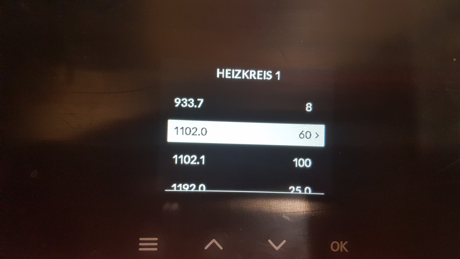

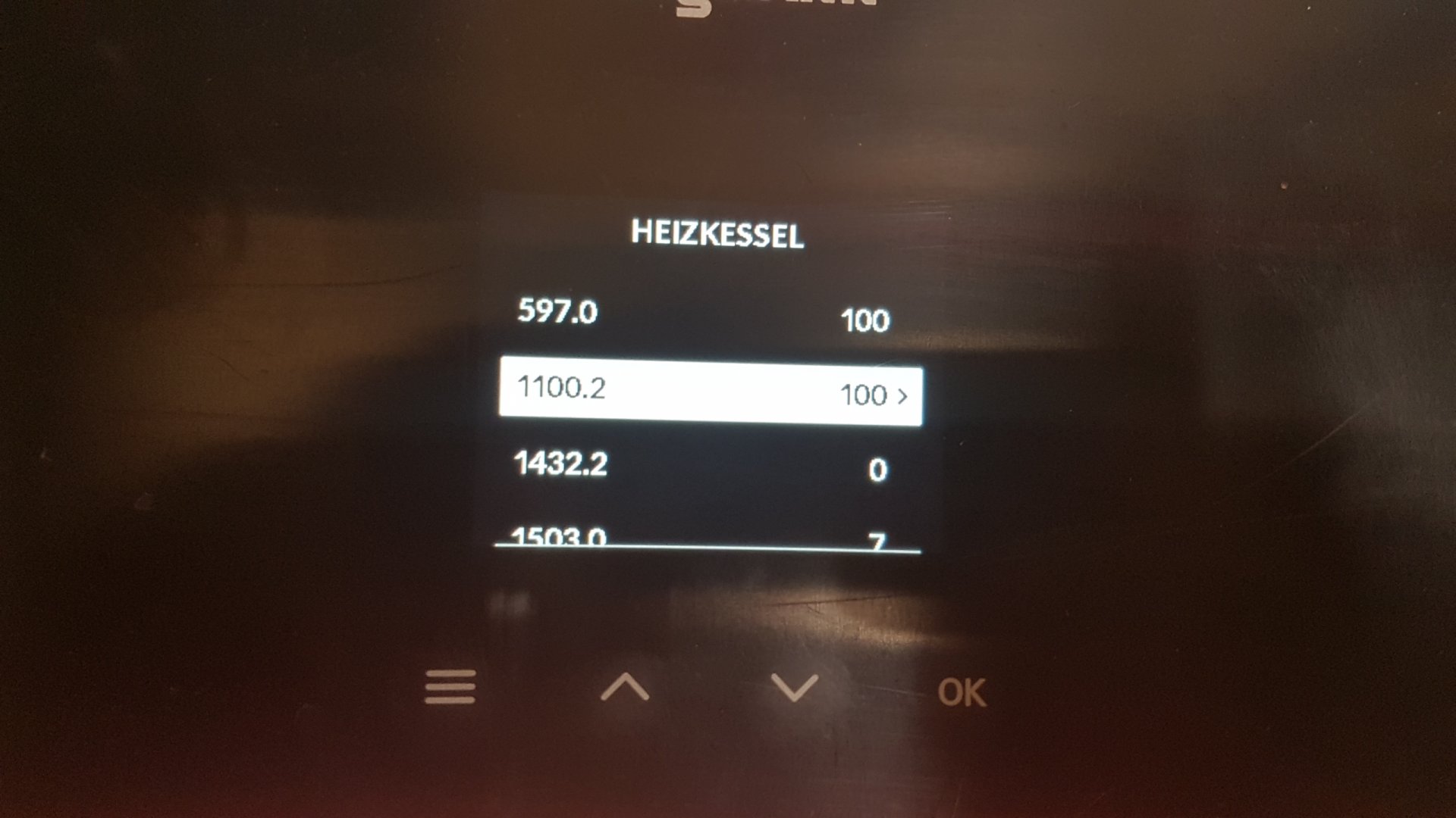

    Wenig da selber beim ausprobieren.
    Was ich weiss
    Unter 1100.2 hab ich 100%
    ABER
    Unter 1102.0 da stellt man die min Drehzahl ein.
    Die steht bei mir auf 60% ich brauche auch mehr Power z.Zt.
    Wenn ich das dann auf 100% stelle gibt die Pumpe hörbar Gas.
    1102.1 max Drehzahl muss natürlich auf 100% stehen
    Mehr kann ich nicht zutun.

    1100.2 "Solldrehzahl der Primärkreispumpe bei Heizbetrieb".
    genau hier ist der Unterschied.
    wenn es eine Hydraulische Weiche gibt oder einen Mischer dann hat die Pumpe die Funktion einer Primärkreispumpe. dann ist 1100.2 korrekt.
    Wenn es keine Weiche gibt, dann läuft die Pumpe als Heizkeispumpe dann ist Code 1102.1 der Richtige.
    Mein Heizi meinte ja auch, daß die Anzeige Primärkreispumpe 60% vernachlässigbar ist. Wir haben keine Weiche.

    hier noch was aus dem anderen Forum, eventuell hilft es Dir bei Deinen Einstellungen
    "in der Anleitung auf besagter Seite ist auch ein Diagramm.
    die 100% von 1102.1 verwendet das Gerät erst bei -20 Grad
    den unteren Wert 1102.0 verwendet das Gerät bei +20 grad.
    Dazwischen folgt es der eingezeichneten Geraden.
    wenn du möchtest dass es auch bei der aktuellen Witterung mit 100% Pumpe läuft muss auch der 1102.0 auf 100% angehoben werden.

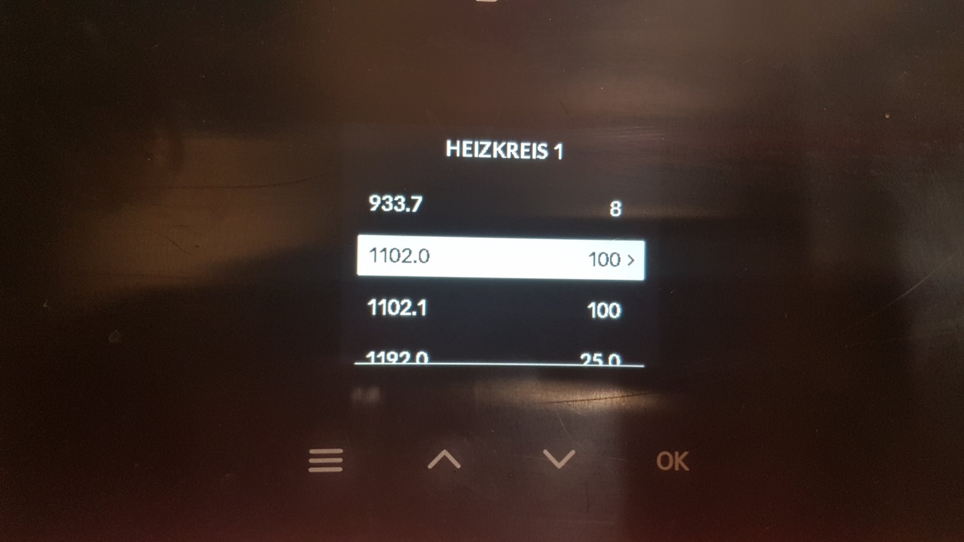

    Also ich war jetzt mal mutig, da das ganze Haus schläft.
    Im Heizkreis 1 habe ich gesehen, dass dort die Pumpe als minimal 45 % und maximal 75 % eingestellt war. Jetzt bin ich natürlich erst mal irritiert, wieso der Heizungsfachmann das nicht gemacht hat. Wenn ich mich richtig erinnere, scheint er beim Heizkessel die Pumpe auf 100 % gestellt zu haben.
    Das habe ich so gelassen, im Heizkreis 1 ist jetzt erst minimal und maximal 100 % eingestellt. Ich würde sagen, der Volumenstrom hat sich zumindest mal verdoppelt, ist aber immer noch nicht üppig. Liegt jetzt bei 1 l/min.
    Mehr geht jetzt nicht. Zumindest ist in dem jetzigen Zustand erst mal alles ausgereizt. Da werden wir um eine hydraulische Weiche wohl doch nicht herumkommen. Es beruhigt mich aber, dass jetzt erst mal alles ausgetestet wurde. Ganz lieben Dank allen für die Hilfe.
