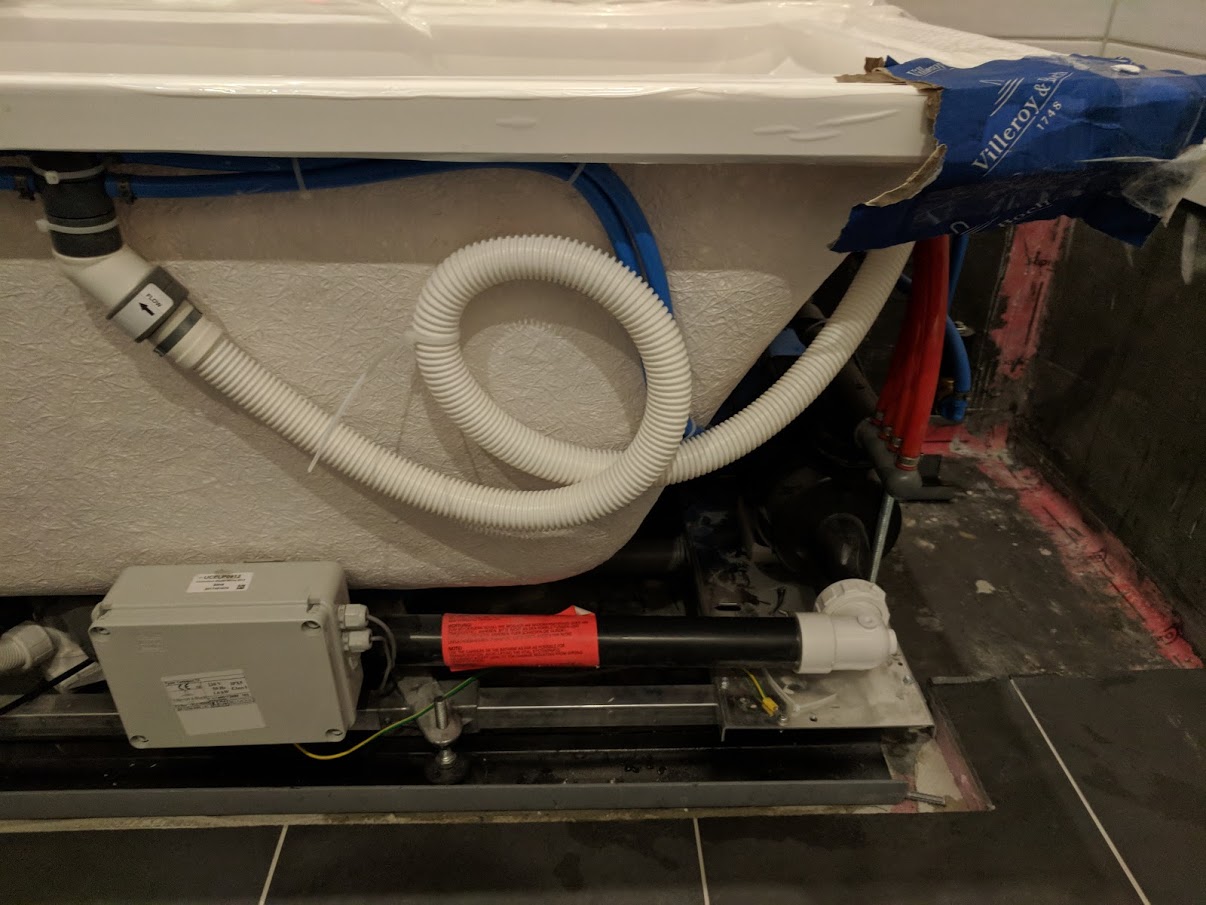

    ich habe folgende Whirlpool Wanne gekauft:
    UCE180ARA2A1V96 Villeroy & Boch Architectura Duo Rechteck Badewanne m. Whirlpoolsys. mit CombiPool Entry

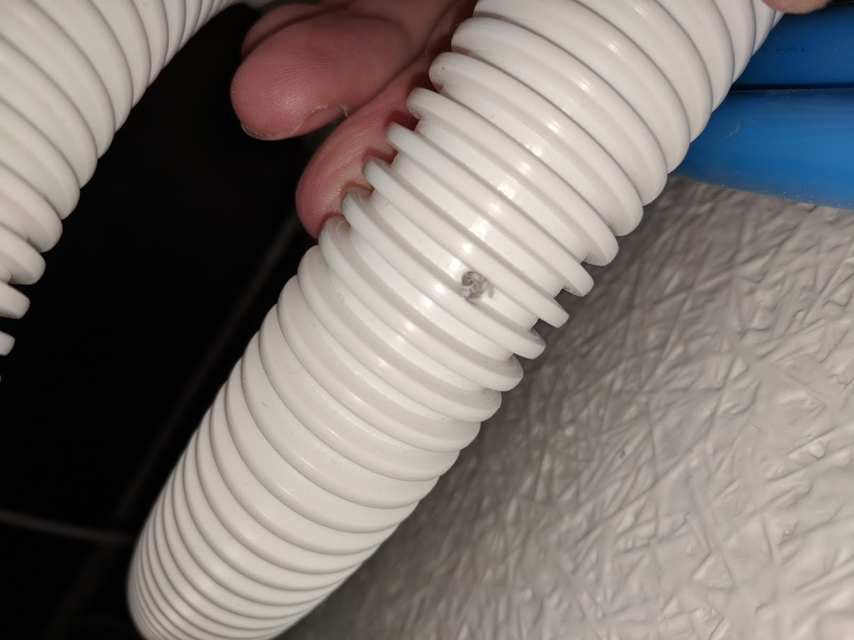

    Beim Test ist mir aufgefallen, das im Luftschlauch ein Loch ist. Sieht aus als wäre es da mit Absicht:
    Grundsätzlich funktioniert die Wanne. Ist aber seltsam...
    Kann sich das jemand erklären. Ggf. ist das Loch für Kondenswasser ?
    Danke für euer Feedback.

    Sieht eher nach angebohrt aus. (Aufs erste).
    Was sagt der Hersteller ?

    Ja sieht aus, als wäre das gebohrt. Das muss bereits vorher da gewesen sein. Die Position des Lochs ist in der Schlaufe unten.
    Dass mir das irgendwie beim montieren an der Wand passiert ist, kann ich mir gerade nicht vorstellen.
    Hab VB mal ne Mail geschickt, und hoffe auf Antwort..

    Gerade mit VB gesprochen, ist normal so für Kondenswasser...

    Das tropft dann einfach auf den Boden??

    So das Konzept von VB, wäre so wenig, dass das zu vernachlässigen wäre.
