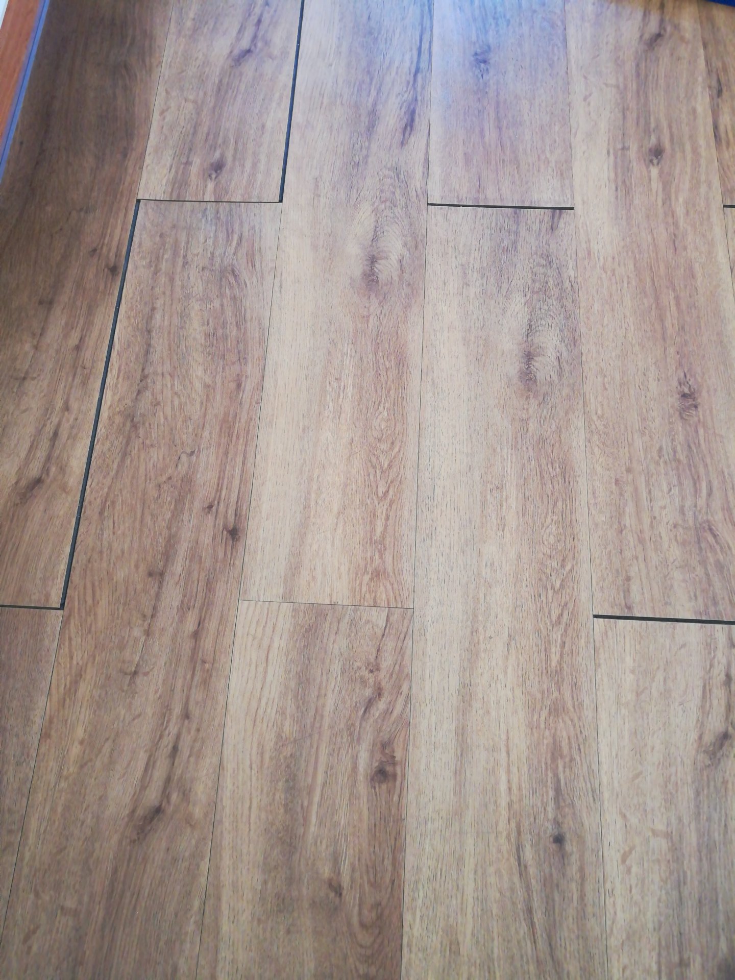

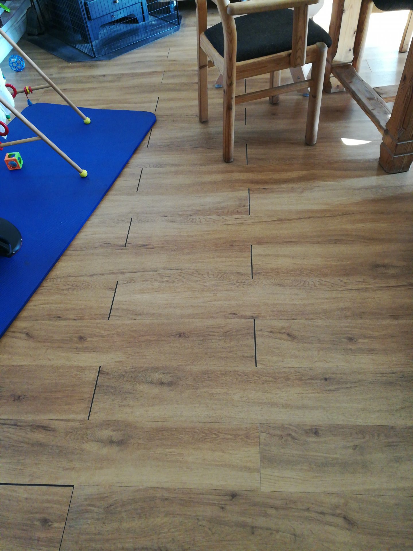

    Hallo zusammen, ich habe vor 4 Jahren unser Haus, Altbau, 1906, kernsaniert. Boden neuer Fliessestrich. Darauf eine berry alloc Trittschutz, darüber berry alloc Vollvinyl Boden. Vertreiber Bauking. Der Boden ist für Fussbodenheizung geeignet, dennoch sind mir die Clickverbindungen durch Temp. Unterschiede im Boden auseinander gegangen. Erschwerdend kommt hinzu, dass die Küche auf dem Boden steht und wir die Fuss leisten unten versiegelt haben, sodass die schwimmende Verlegung nicht mehr gegeben war. Tja, Anfängerfehler... Allerdings habe ich verschiedene günstige Böden von Poco in Mietwohnungen nach dem gleichen Prinzip verlegt und es gab kein Problem. Kann sich das jemand erklären? Der Schaden ist immens, der Boden muss komplett ersetzt werden, Firma und Vertreiber sind sehr sehr kleinlich und defensiv.. . 15211055421011165395178.jpg 15211055661811131885981.jpg

    Für Fußbodenheizung geeignet heißt nur, dass die PVC-Planken einen bestimmten Wäemedurchgangskoeffizienten nicht überschreiten und dass sie durch die Temperaturen keinen Schaden nehmen.
    Wenn Du die belegte Fläche ohne Abtrennung durch Dehnungsfugen unterschiedlich beheizt und noch dazu einseitig fixierst, musst Du Dich nicht wundern, dass die Verbindungen aufgehen.
    Wer hat denn den Boden verlegt? Vielleicht ist dem ja der Fehler fehlender Dehnfugen anzulasten?

    Verschiedene Temperaturen sind ohne Dehnungsfuge natürlich nicht gut. Ich hab übrigens auch Clickvinyl schwimmend verlegt und den an den Türübergängen fest geklebt (wohwissend, dass das fachlich falsch war - wollte es aber ausprobieren) - da geht nix auseinander. Allerdings überall gleiche Temperaturen!

    Richtig, selbst verlegt, ich gebe aber zzu bedenken, dass ich durch einen Kaminofen im Zimmer der abstrahlt oder ein Süd ausgerichtetes Fenster durchaus auch mal auf Bodentemperaturen von 28 oder 30 Grad komme und hab an anderer Stelle vll nur 22 Grad... Ich finde vinyl ist eigentlich ein optimaler Kompromiss zwischen Steinzeug und Holz, aber ich trau mich nicht mehr wirklich ran. Was haltet ihr beo diesem Problem von fest verklebtem Vinyl?

    Die Erklärung hast du doch schon selbst geliefert: ....so dass die schwimmende Verlegung nicht mehr gegeben ist!
    Hinzu kommen vermutlich:
    • relativ hohe FBH-Temp.
    • relativ große Fläche belegt
    • die Click-Verbindung ist nicht sonderlich "stark"

    Ok, danke! Hält der vollverklebte Vinyl das aus?
