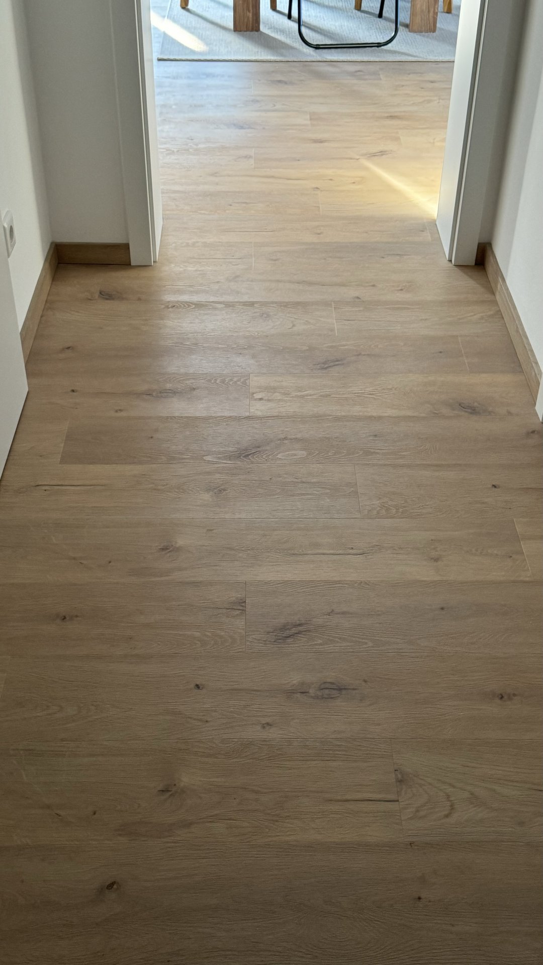

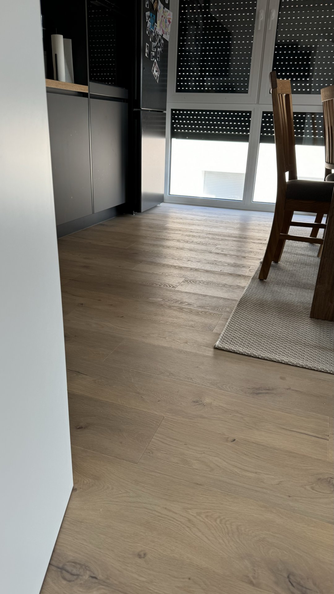

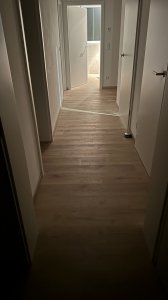

    da ich durch die Suche keine passende Antwort gefunden habe, versuche ich es mit einem neuen Beitrag.
    Ich wohne in einem Neubau und habe mir einen Vinylboden von Coretec legen lassen. Der Fußboden ist wohl auch für die Industrie geeignet, wasserfest usw. und liegt auch im Badezimmer. Jetzt nach einigen Monaten hebt sich der Boden im Flur an den Stößen. Ausreichend Abstand zu den Wänden wurde gelassen.
    Auf der großen Fläche in Wohn- oder Schlafzimmer bspw. ist nichts passiert und der Boden liegt eben auf.
    Der Schreiner, der mir den Boden gelegt hat, hatte eine Freigabe vom Estrichleger, dass dieser Trocken sei.
    Zunächst wurde auch durch den Schreiner bestätigt, dass der Boden so nicht bleiben kann und defekt ist.
    Nun will man mir allerdings das ganze so verkaufen, als sei dies in der Toleranz - sieht aber ehrlicherweise aus wie ein alter Dielenboden aus dem Hause meines Uropas.
    Wisst ihr, ob es eine Din-Norm gibt, wie stark sich der Boden heben darf und hat ansonsten jemand schon einmal Erfahrung mit einem passenden Gutachter gemacht (insbesondere, was die Kosten angeht)?

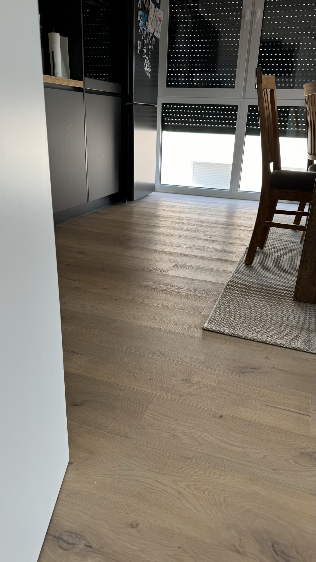

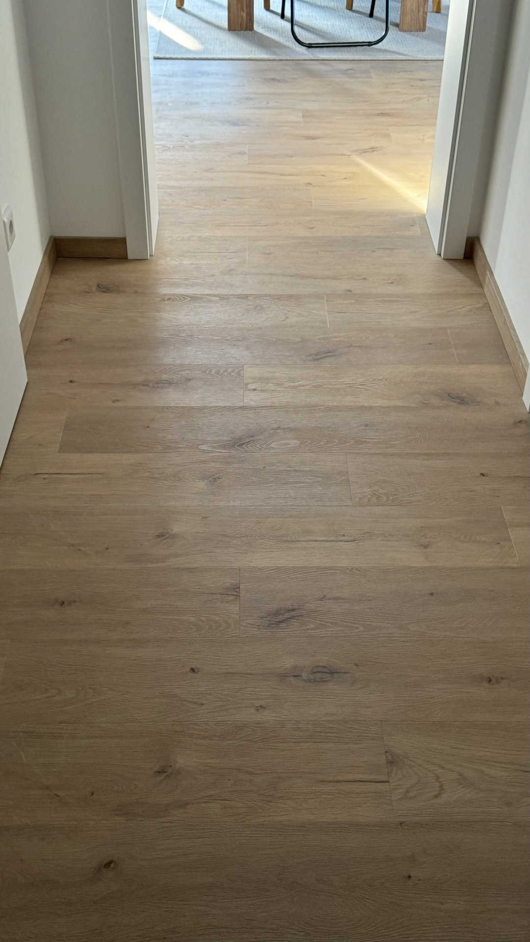

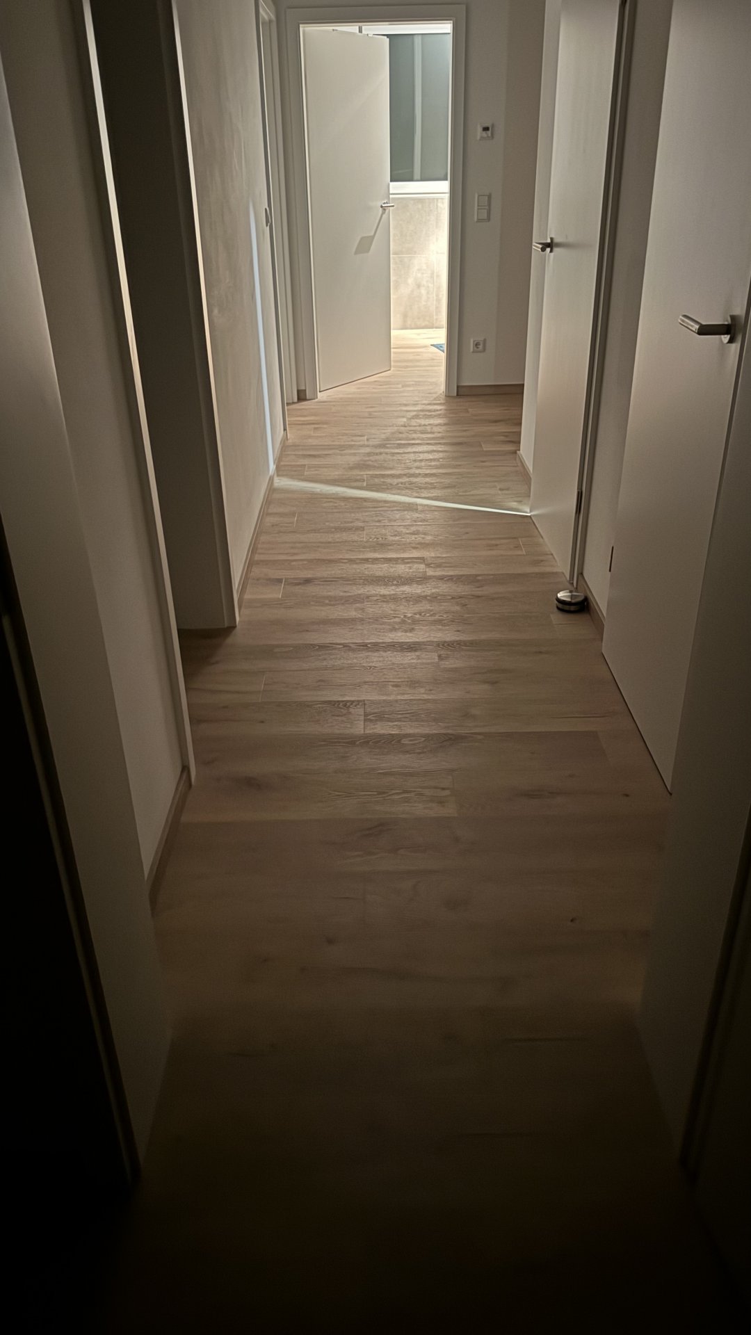

    Es kommt auf den Fotos zwar schlecht raus, aber hier schon einmal ein Eindruck.

    Wirkt das auf den Fotos nur so oder drücken die sich an den LANGEN Seiten nach oben? Dann würde ich nämlich die Dehnungsfugen mal in Frage stellen ob die wirklich überall korrekt sind. Feuchtigkeit zu messen ist definitv Job des Verlegers.
    Die Dehnungsfugen hat er auch nicht zugeschmiert mit Silikon oder ähnlichem?
    Steht deine Küche auf den Dielen oder sind die nur bis zu den Füßen verlegt und dann verblendet?
    Wie viele Quadratmeter sind denn da am Stück verlegt. Das wirkt so als wäre das eine große Fläche in alle Räume, ohne Dehnungsfugen dazwischen.
    Anonsten, frag mal direkt bei Coretec. Die haben eigentlich ne ziemlich gute Garantieabwicklung bzw. haben da ggf. Erfahrung bei den Schadensbildern.

    Die Dehnungsfugen an den Wänden scheinen korrekt zu sein - zugeschmiert wurden diese nicht. Nächste Woche sollen nochmal die Fußleisten abgenommen werden. Ich bin mal gespannt, wie es dahinter aussieht.
    Die Küche steht direkt auf den Dielen und es liegen knapp 70 Quadratmeter am Stück.
    Bei Coretec steht unter dem Produkt, dass bis zu einer Fläche von 250 Quadratmetern die Dehnungsfuge an den Wänden ausreichend ist. Davon sind wir mit dem 70 qm ja weit entfernt.
