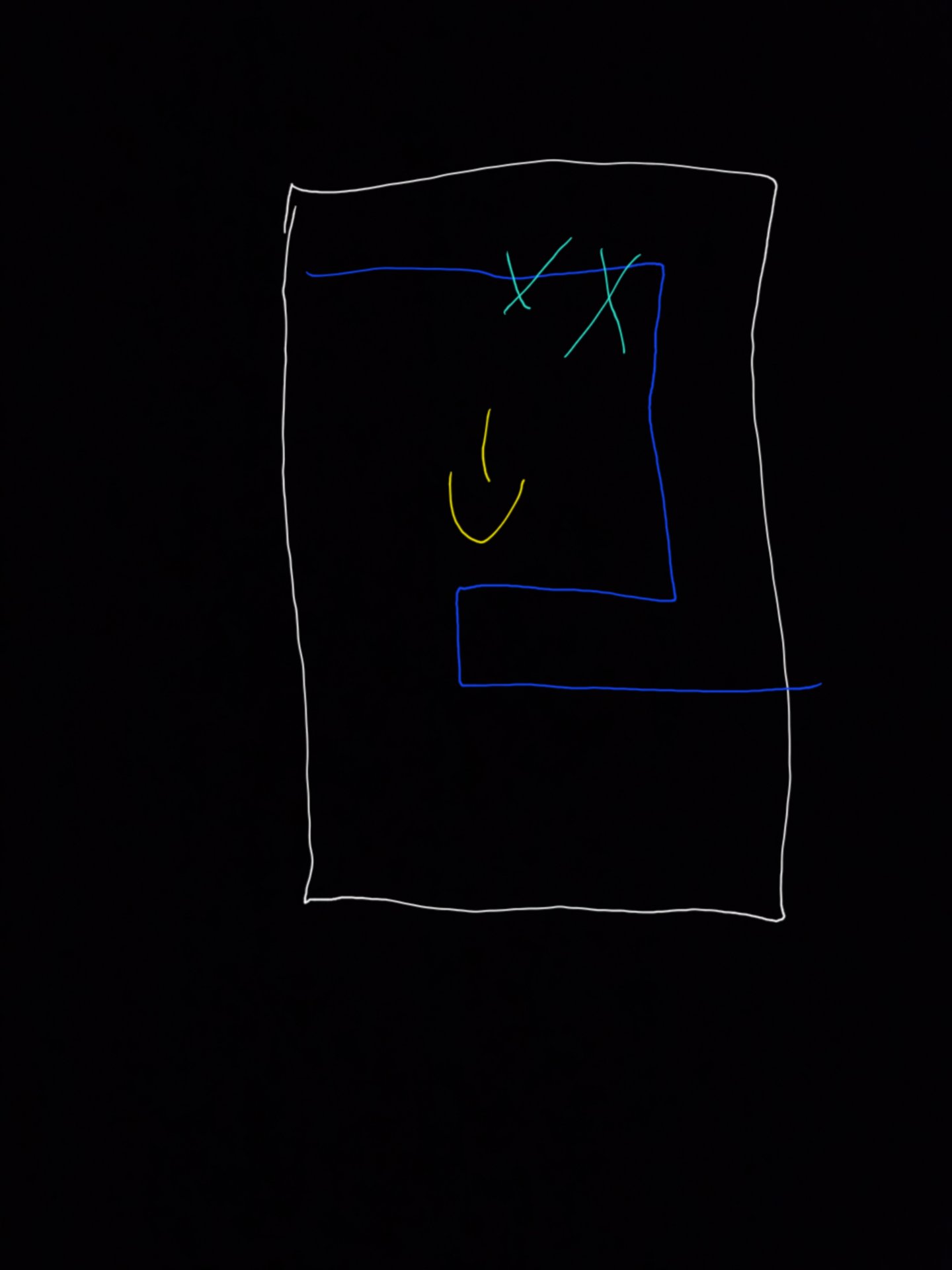

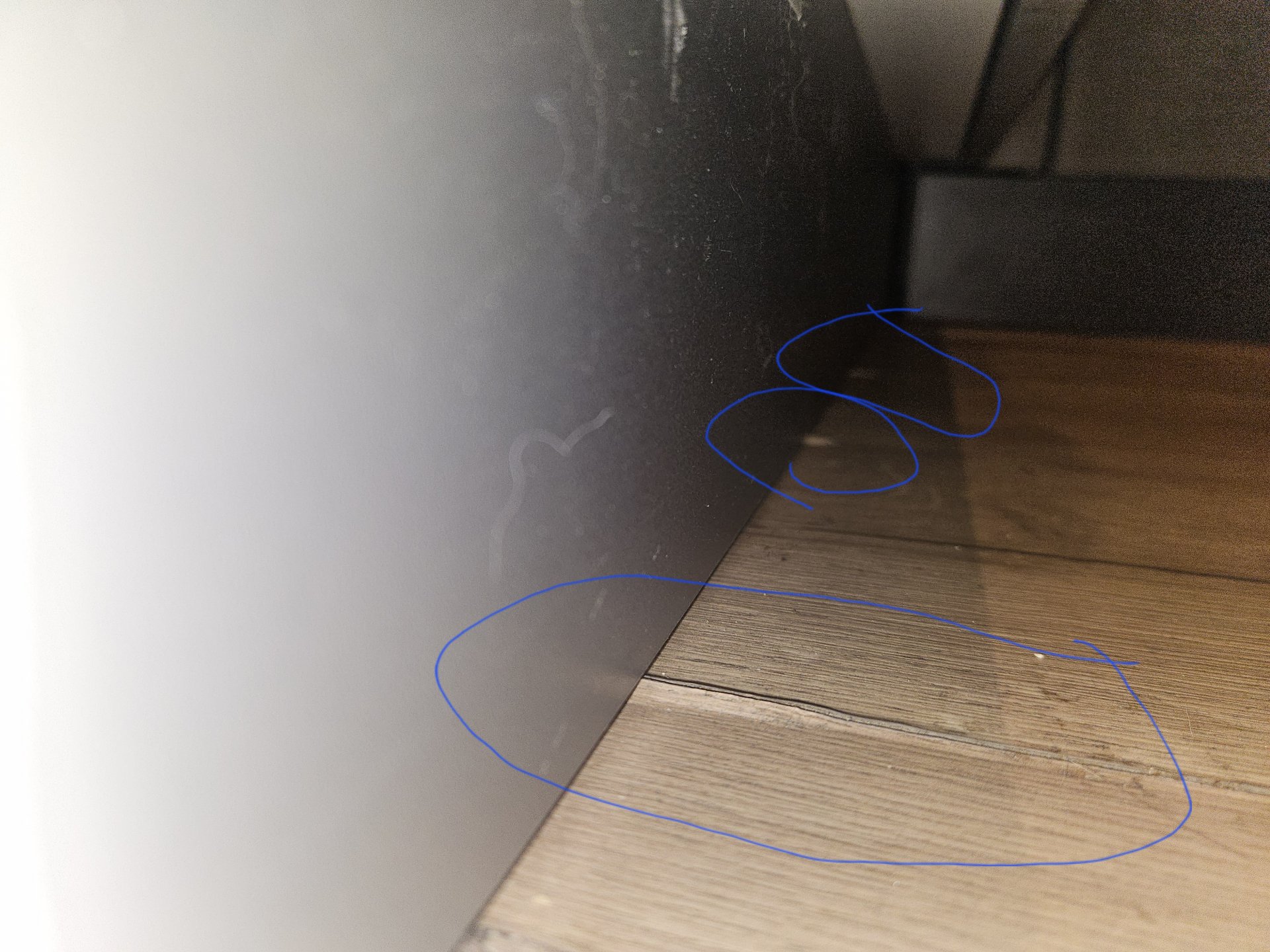

    Guten Abend zusammen,
    Wir haben Klick Vinyl mit trittschalldämmung in der Küche.
    Jetzt haben wir das Phänomen, dass an verschiedenen Stellen das Vynil hoch kommt. Diese Stellen sind unter der Spüle bei der Blende, Feuchtigkeit vom spülen können wir jedoch ausschließen. Die Stellen die hoch kommen, werden leider immer größer. Unter der Küchenzeile ist keine FBH, diese endet vor der Küche.
    Anbei Bilder, hat jemand Idden?

    Nabend, 2 mögliche klassische Probleme:
    a) Dehnungsfugen an der Wand nicht eingehalten oder zugemacht (z.B. mit Silikon)
    b) Schwere Küchenschränke auf Vinyl. Das ist bei vielen Herstellern im günstigen / mittleren Preissegment und auch bei einigen hochpreisigen nicht freigegeben.

    Retten, mit Glück und etwas Arbeit vielleicht. Du kannst mal schauen ob du unter den Küchenschränken potentielle intakte Spenderpanele hast. Dann Schränke raus, Boden zurück bauen soweit wie notwendig (Panele durchnummerieren), Boden neu verlegen, dieses mal aber nur bis an die Füße der Küchenschränke und sicherheitshalber auch nochmal checken, dass die Dehnungsfugen eingehalten wurden. Die defekten Panele, entweder durch Spender oder falls im Keller noch was liegt, durch Ersatzpanele.

    Es gibt durch aus Laienlösungen die man machen kann um das etwas zu kaschieren. Du könntest z.B. mit einem Linolmesser oder so die hochkommenden Stellen raus kratzen und dann mit viel Geduld und solchen Wachs Reperatursetzes versuchen den Farbton und das Muster zu treffen. Dein Grundproblem wird es aber nicht lösen, dass es nicht wieder passiert.
    Auf jeden Fall sollte man die Dehnungsfugen an der Wand prüfen und ggf. herstellen, wenn nicht gegeben. Ich würde ja vermuten, dass es eher an den schweren Schränken liegt. Wenn dann müsste man irgendwie versuchen hinter der Leiste einen Schnitt zu setzen der das Vinyl unter dem Schrank und das Vinyl auf der Fläche voneinander entkoppelt. Mit viel Fingerspitzengefühl und einer Oberfräse oder sowas... aber da wirst nicht wirklich unter den Schrank kommen mit sowas.
    Das hat aber rein gar nichts mit professioneller Reparatur zu tun, nur mit Pfusch kaschieren.
    Sicherheitshalber: Weißt du was für ein Vinyl verlegt ist? Es gibt "reines" Vinyl, Rigid Vinyl mit Stein / PVC Kern und es gibt auch Vinyl auf HDF Träger, also Holzfasern. Letztere ist nicht so robust was Feuchtigkeit angeht und kann aufquellen. Nicht dass du da ein Problem hast.

    Das ist kein Phänomen, sondern Physik. --> Punktbelastung

    Wenn ich mir Bild 1 ansehe, ist es an den Fugen doch "zusammengeschoben" oder "aufgequollen" oder beides. Da hilft ein Trennen vor/an der Küchenblende auch nicht wirklich.
    Lass es einfach so, bis der neue Boden verlegt wird. Alles andere dient nur "Verschlimmbesserung".

    Also, wenn man sich die Datenblätter und Verlegeanleitung des Bodens mal anschaut. Einerseits ists wohl kein Vinyl, sondern "Talcusan" (irgend eine PVC freie Eigenentwicklung) und auch eindeutig NICHT für die Verlegung unter der Küche freigegeben.
    Grundsätzlich hast du mal 3 Lösungswege:
    1. Sauber: Küche so weit zurück bauen wie es geht, defekte Panele gegen intakte "Spenderpanele" tauschen die du unter den Küchenschränken vor holst. Und beim Küche wieder stellen dann drauf achten, dass du nicht mehr unter die Füße legst.
    2. Pfusch: Blende entfernen und dann z.B. zumindest mal auf den langen Seiten (die vom Foto und ggf. gegenüber an der Halbinsel) einen Streifen raus trennen, so dass sich die Punktbelastung durch die Schränke nicht mehr so sehr auf die Panele im Sichtbereich auswirken kann. Die defekten Stellen evtl. mit einem Linolmesser abhobeln und mit einem Wachsreparaturset so gut wie möglich kaschieren. Auftrennen geht vielleicht auch mit einem Dremel / Multitool mit Trennscheibe. So lässt sich vielleicht
    3. Sauber und zufrieden: Den neuen Boden früher einplanen und sauber verlegen, gemäß Herstellervorgaben.
    Variante 1 wäre so weit Kostenneutral, intakte Spenderpanele vorausgesetzt und mit 2 Helferchen vermutl. in einem halben Tag erledgt.

    Du zeigst uns 2 Stellen unter der Küche/an der Blende, wo man es quasi nicht sieht und auch nicht darüberstolpern kann. Verstehe das Problem nicht. Ich seh nix Schlimmes.
    Wenn's dagegen noch viele andere Stellen - mitten im Raum - gibt, die wir nicht sehen. Jo, dann isses halt so... --> 1 x NEU
