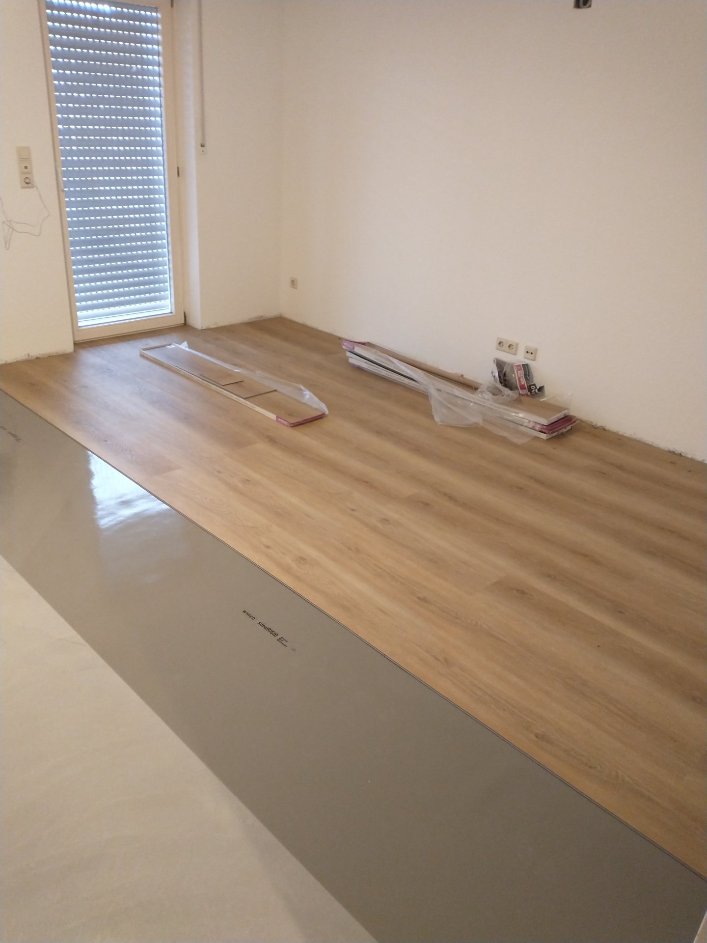

    Ich habe eine Frage. Wir hatten im Hobbyraum ein Sofakissen auf dem Boden liegen. Darüber irgendwelches Gerümpel. Der Hobbyraum hat eine Tür zum Garten, die auch mal öfters offen ist. Nun war das Sofakissen verschlimmelt. Ich vermute am ehesten, dass die Feuchtigkeit durch warme Luft von aussen, die drinnen weil es Kühler ist Feuchtigkeit abgegeben haben könnte. Nichtsdestotrotz lässt muäich ein Gedanke nicht los. Könnte die Feuchtgkeit auch vom Boden selber her kommen? Es wurde vor zwei Jahren bei mir im Keller, nachdem ich die Fliesen dort rausgesucht hatte, der Boden gespachtelt und niveliert und darauf kam ein Wineo rigid Vinyl. Darunter offenbar eine Unterlage Wineo silent rigid. Ich weiss nicht ob diese eine Feuchtigkeitssperre hat. Im Internet finde ich nix. Aber überall lese ich, dass auf Estrich dies benötigt wird. Kennt jemand diese Unterlage und kann was dazu sagen? Ich hänge mal ein Foto an, dass ich damals beim Einbau des Bodens gemacht habe, vielleicht erkennt das geschulte Auge ja etwas. Auf YT wird ein Video vom Hersteller gezeigt, wo die Unterlage direkt auf den Untergrund kommt, daher könnte das schon sein. Vielen Dank im Voraus.
