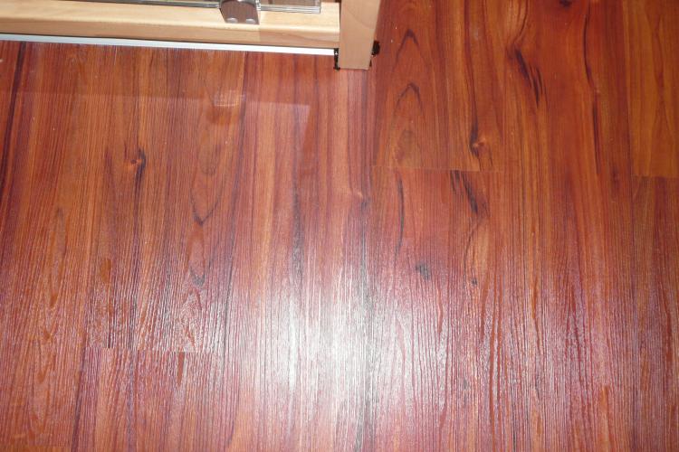

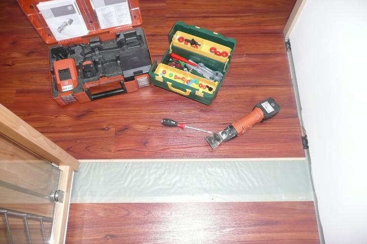

    Hallo zusammen.
    Also die Fugen sind nun wieder zu :-).
    Ich stell mal ein paar Fotos ein die das Ganze belegen. Und damit auch hier die sogenannten Experten noch was lernen, zeige ich noch wie ich das ganze gemacht habe.

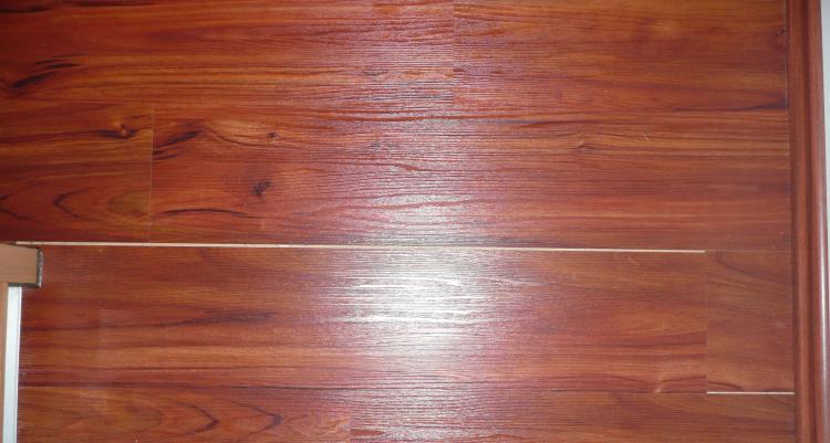

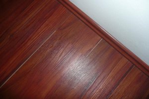

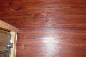

    Vorher:
    Nachher:

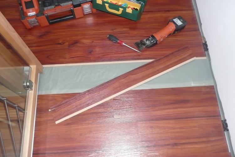

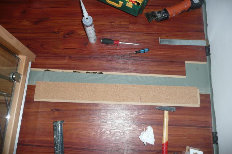

    Und noch die Vorgehensweise:
    Man entferne eine Paneele. (Junior hilft natürlich mit :-) )
    Fertige eine neue halbe Paneele an. Mit Tischkreissäge (Festool CS 70):
    Und noch eine zweite pass genau angefertigte Paneele. An den eigens erstellten Fugen noch etwas Fugenkleber, da die ja nicht ganz so gut halten wie die Originalen.
    Und zu ist der Schlitz. Nach dem Prinzip aus 2 mach eine Breite.

    "Fugen sind wieder zu"
    Hallo Jens
    Das Problem habe ich bei mir auch an mehreren Stellen. Kannst du mir die Schritte genau erklären, wie und was du genau gemacht hast, vor allem diesen Teil:
    "Und noch eine zweite pass genau angefertigte Paneele. An den eigens erstellten Fugen noch etwas Fugenkleber, da die ja nicht ganz so gut halten wie die Originalen."
    Danke schon mal im voraus.
    Gruß Eddi

    Dort wo geschnitten ist, hast du keine N+F Verbindung also musst du die Stosßkanten verleimen.
    Das Nachmessen und schneiden erkläre ich jetzt nicht weiter.
    Zollstock und Säge sollte man bedienen können, ggf. vorher üben. (Verschnitt an der Kante durch Blatt usw.)
