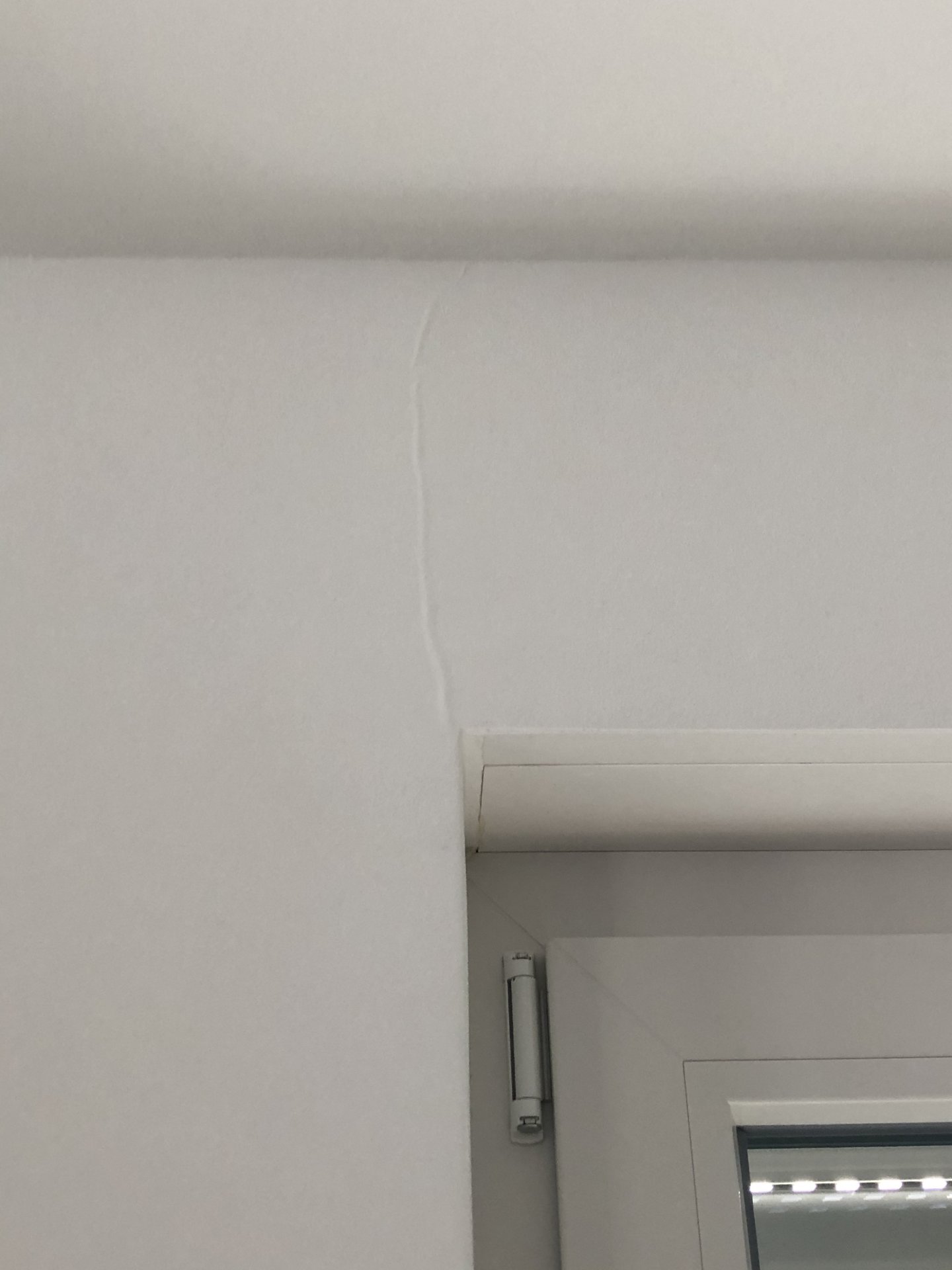

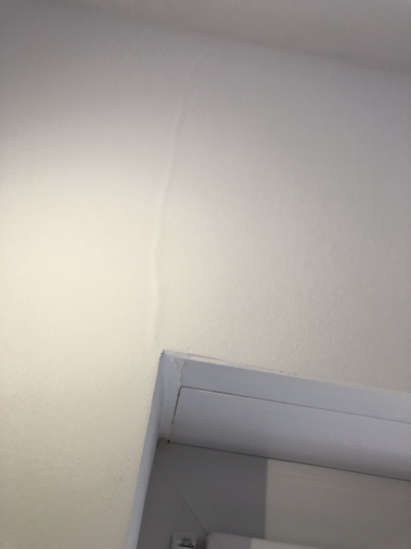

    wie viele hier habe ich ein großes Problem bei den ich verzweifelt auf der Suche nach einer Antwort bin.
    Ich bin im März in eine Neubau ETW gezogen. Bei der Übergabe war alles in Ordnung. In der Zeit sind nur Risse an den Wänden aufgetreten und zwar genau dort wo der Rolladenkasten den Überhang zur Wand hat. Es betrifft nahezu alle Fenster auf beiden Seiten. Der Bauherr hat seine Haftung auch anerkennt und die ersten Schritte eingeleitet um den Schaden zu beheben - Problem nur, alle sagen, dass sie so ein Phänomen nicht kennen würden (Vlies sei schließlich rissüberbrückend)
    Der Maler hat den Vlies bereits einmal abgemacht an der Stelle und den Riss mit einen Gitter überklebt, leider ohne Erfolg.
    Auffällig ist, dass diese Risse vor allem dann auftreten, wenn die Luftfeuchtigkeit hoch ist. Vermutlich weil zwischen Riss und dem Vlies eine kleine Luftbrücke ist, die dann die Feuchtigkeit sammelt und den Vlies zum ausdenken bringt.
    Kennt jemand das Problem zufällig auch oder hat eine Ahnung wie es entsteht bzw. behoben werden kann ?

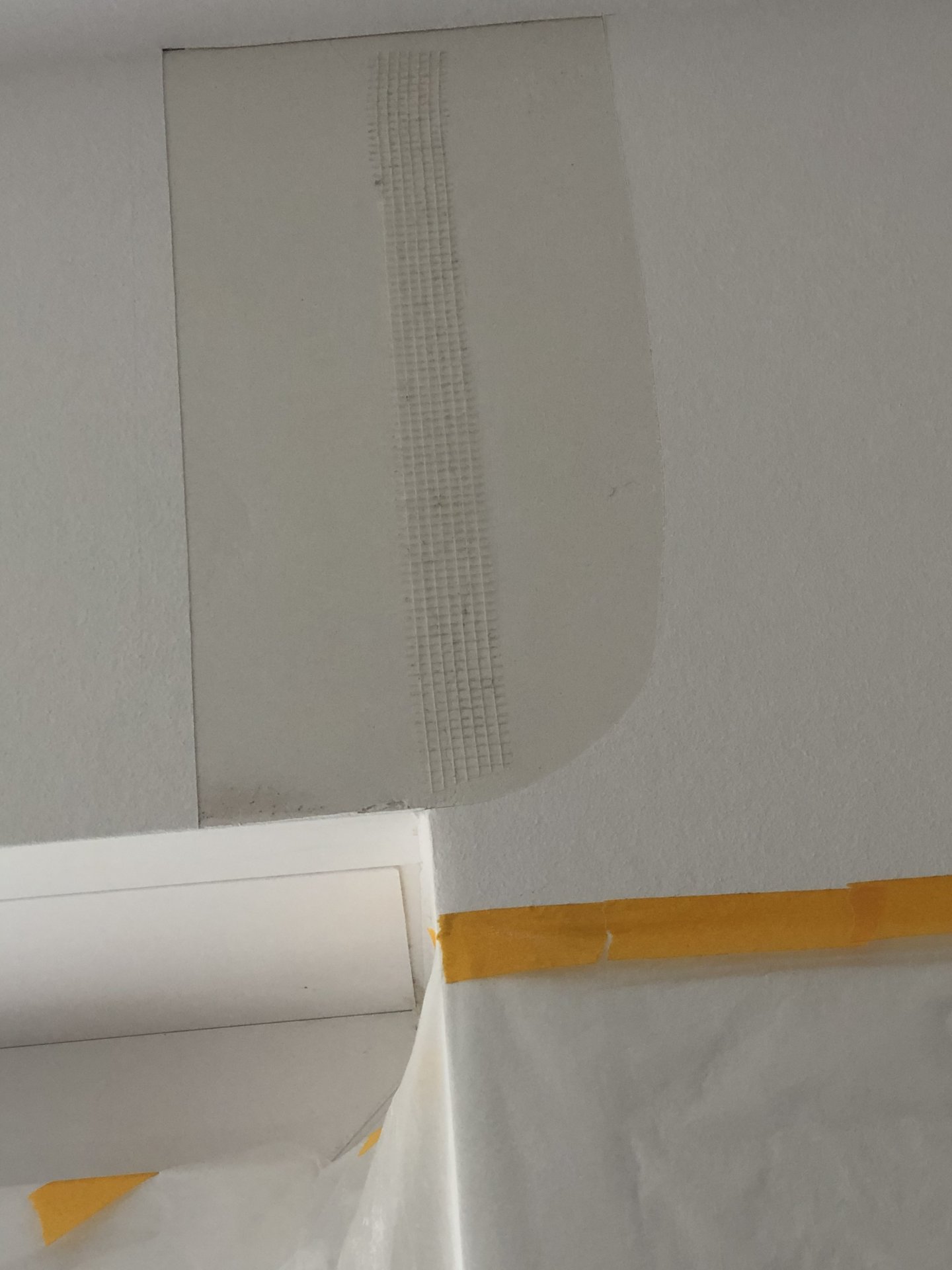

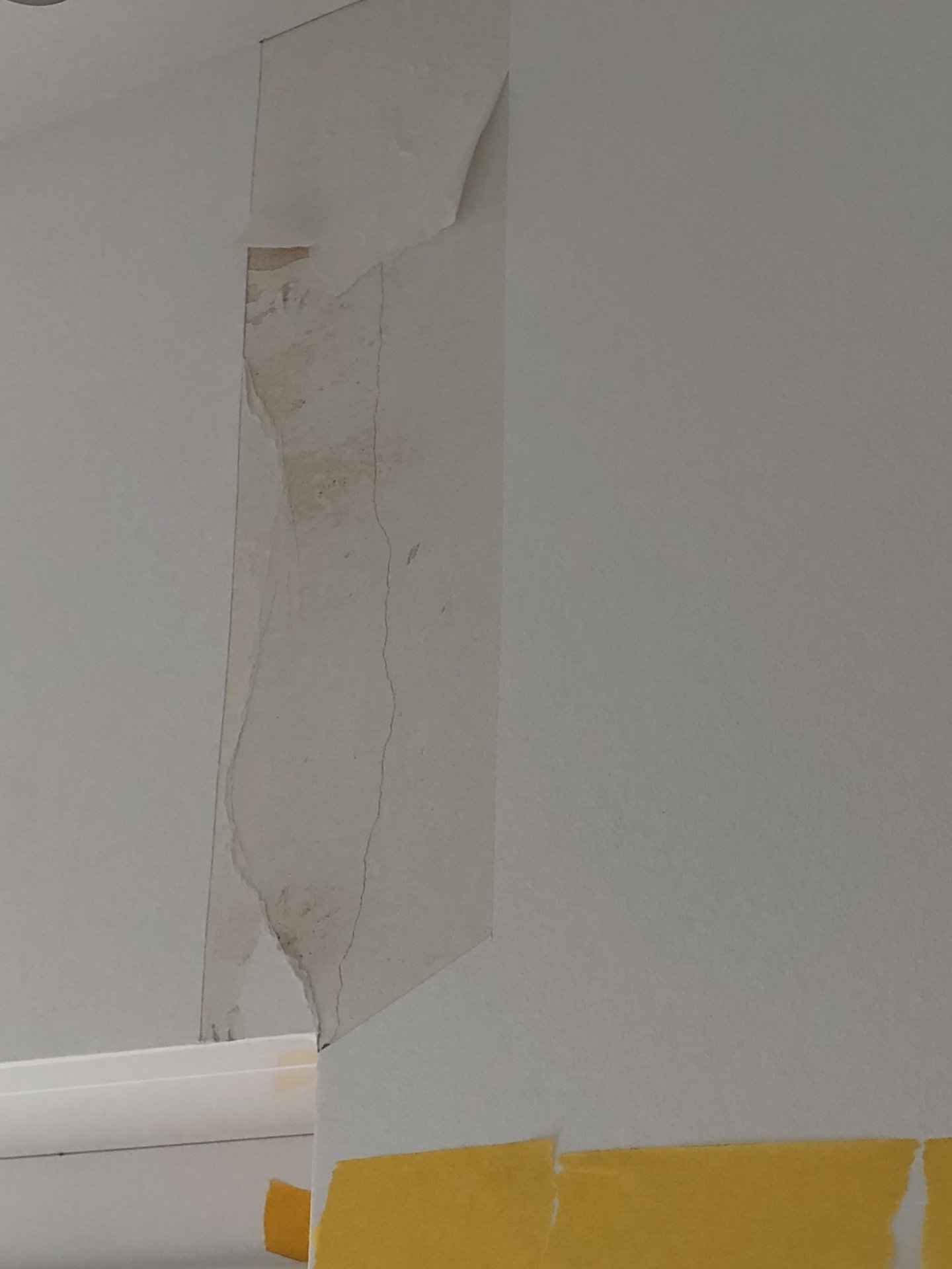

    Die Wände sind massiv. Der Putz wohl aus Gips.
    Das Gitter soll wohl unter dem Putz beim Übergang der Wand zum Rollladen nochmal benutzt worden sein.
    Bei der Ausbesserung (auf dem Foto) wurde das Gitter gespachtelt. Der Riss war also zu aber ist dann wieder aufgegangen - trotz Gitter. Kann es mit dem Rollladen zu tun haben ?

    Diese Gewebeklebebänder sind meiner Meinung nach für die Mülltonne. Ich würde eine Papierbinde einspachteln und dann erstmal weiter beobachten. Wenn es trz reist müsste man den Putz an dieser stelle mal entfernen um der sache genauer auf den grund zu gehn.

    Knauf kurt wäre zb so eine

    Habe dem Maler heute mal die Papierbinde gezeigt. Er war echt stinkig das er von mir als leihe einen Ratschlag bekommt. Er meinte nur die Gitter wären hochwertiger und was besseres ginge nicht. Mal schauen was nun bei rauskommt.

    Probier dochmal eine papier binde auseinander zu reißen und diese spielzeugbinde also quer und sagen sie mit mal welche mehr zugkraft aushält.
