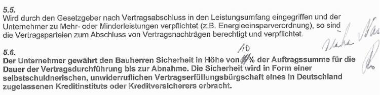

    @ Ralf Wortmann
    Vob/b wurde vereinbart, wurde auch beim Vertragsabschluss an uns übergeben.
    Erfüllungssicherheitsleistung sind bei uns sogar 10% siehe Bild.

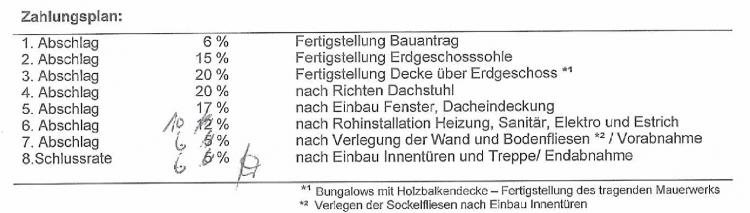

    Und die Abschläge siehe Bild, mehr war nicht drin. Der 1 Abschlag und der 2 Abschlag sind zu hoch leider.
    Der BU ist ein grosser deswegen waren wir letztendlich einverstanden damit.

    61% gezahlt bis zur fertigstellung des rohbaus (dachstuhl)???
    21% für baugesuch und erstellung der bodenplatte???

    Ja genau. So wie auf dem Bild.

    Wahnsinn...... Also nur 12% für alles was nach der Rohinstallation kommt.....? Unfassbar.

    Dieser Zahlungsplan ist für ein Haus ohne Keller einer der kopflastigsten, der mir in den letzten Jahren untergekommen sind. 61 % ohne Dacheindeckung - das ist absolut heftig!
    Wenn du willst und es sich um eine ausreichend große Baufirma mit überregionaler Bedeutung handelt, schicke das ursprüngliche Vertragsangebot der Firma mit dem noch unkorrigierten Zahlungsplan mal an den Bauherrenschutzbund (Mail: office(ät)bsb-ev.de), wenn dein BV fertig und abgenommen ist. Das ist der einzige Verbraucherschutzverein, der in diesem Bereich Baufirmen wegen der Verwendung unzulässiger Vertragsklauseln in eigenem Namen abmahnen darf (und es auch tut). Da hast du selbst zwar nichts davon, aber es sind dann wenigstens künftige Bauherren vor solchen Klauseln dieser Firma sicher. Schön wäre es, wenn du auch noch Bauherren findest, die diesen Plan unkorrigiert unterschrieben haben.
    Abgemildert wird der Zahlungsplan lediglich dadurch, dass die Firma sich statt der gesetzlichen Erfüllungssicherheit von 5 % nach Verhandlungen zu einer 10 %-Sicherheit bereit erklärt hat. Hast du die Bürgschaft schon bekommen und im Original vorliegen? Wenn nicht, fristsetzend auffordern!
    Verstehe ich das richtig, dass über die Zahlungsraten verhandelt wurde? Dann wird aus einer AGB-Klausel eine Individualvereinbarung (§ 305 Absatz 1, Satz 3 BGB) und die Chancen, sich auf Unwirksamkeit zu berufen, sinken rapide.
    Hoffnung könnte man diesbezüglich evtl. nur dann haben, wenn die Baufirma Verhandlungen über die ersten fünf Zahlungsstufen kategorisch abgelehnt und nur bezüglich der letzten drei ein Entgegenkommen signalisiert hat und wenn du als Bauherr das im Bestreitensfall auch beweisen kannst. Aber auch das wäre risikoreich. Tendenziell: wegen der eigenen Verhandlungen, die dann auch zu handschriftlichen Korrekturen führten => kaum eine Chance.

    Das mit dem Bauherrenschutzbund mache ich gerne nach Fertigstellung. Bei der Baufirma handelt es sich um ein grosses Unternehmen.
    Bürgschaft liegt vor.
    Über den Zahlungsplan wurde verhandelt wie auf dem Bild zu sehen ist.
    Wie gesagt wir waren selbst nicht zufrieden mit den Zahlungsraten. Wir hatten aber viel Feedback von anderen Bauherren die im gross und ganzen zufireden waren.
