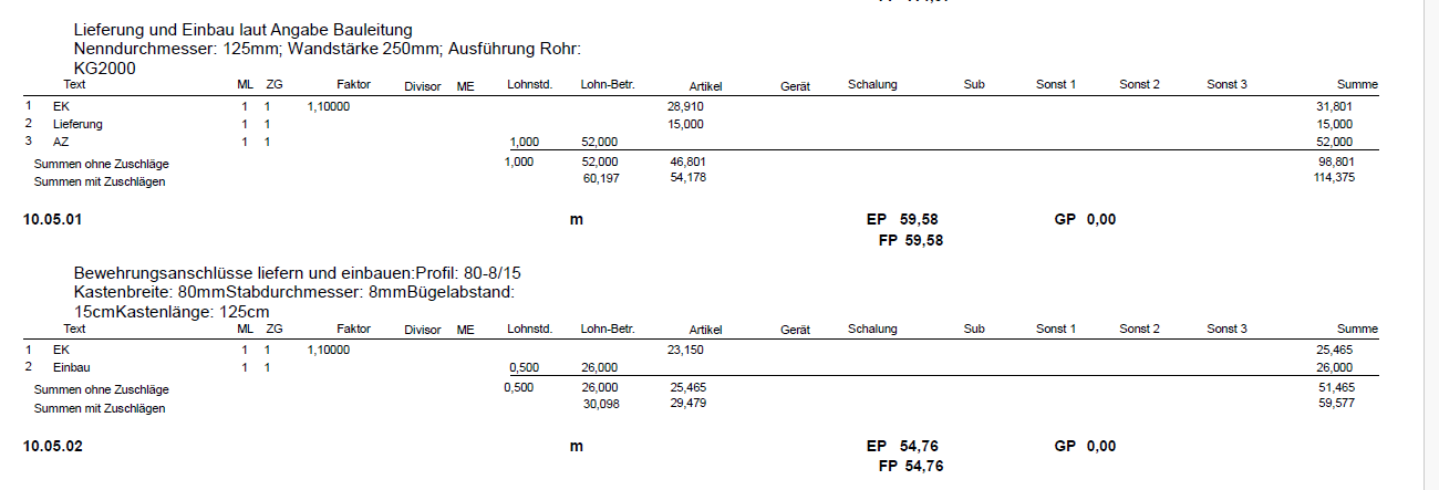

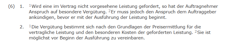

  8. #8 Florian13, 24.03.2025
    Florian13
    Florian13
    05.08.2023
    12
    Hi Fabian,
    nur innerhalb des Nachtrags. Nicht innerhalb der EP / des ganzen LVs.
    Das ganze sieht dann z.B. an 2 Beispielen so aus (Nein, es sind nicht alle Nachträge absolut so klein)
    Du hast Recht.
    Wenn ich mir 2.6 anschauen steht es dort wirklich nicht so drin.
    Vorgehen also so i.O?
    Dann kann ich höchstens inhaltlich nochmal Materialpreise hinterfragen oder mir bei einzelnen Punkten Materialbelege zeigen lassen.
  9. #9 Fabian Weber, 24.03.2025
    16.538
    6.599
    Genau.
