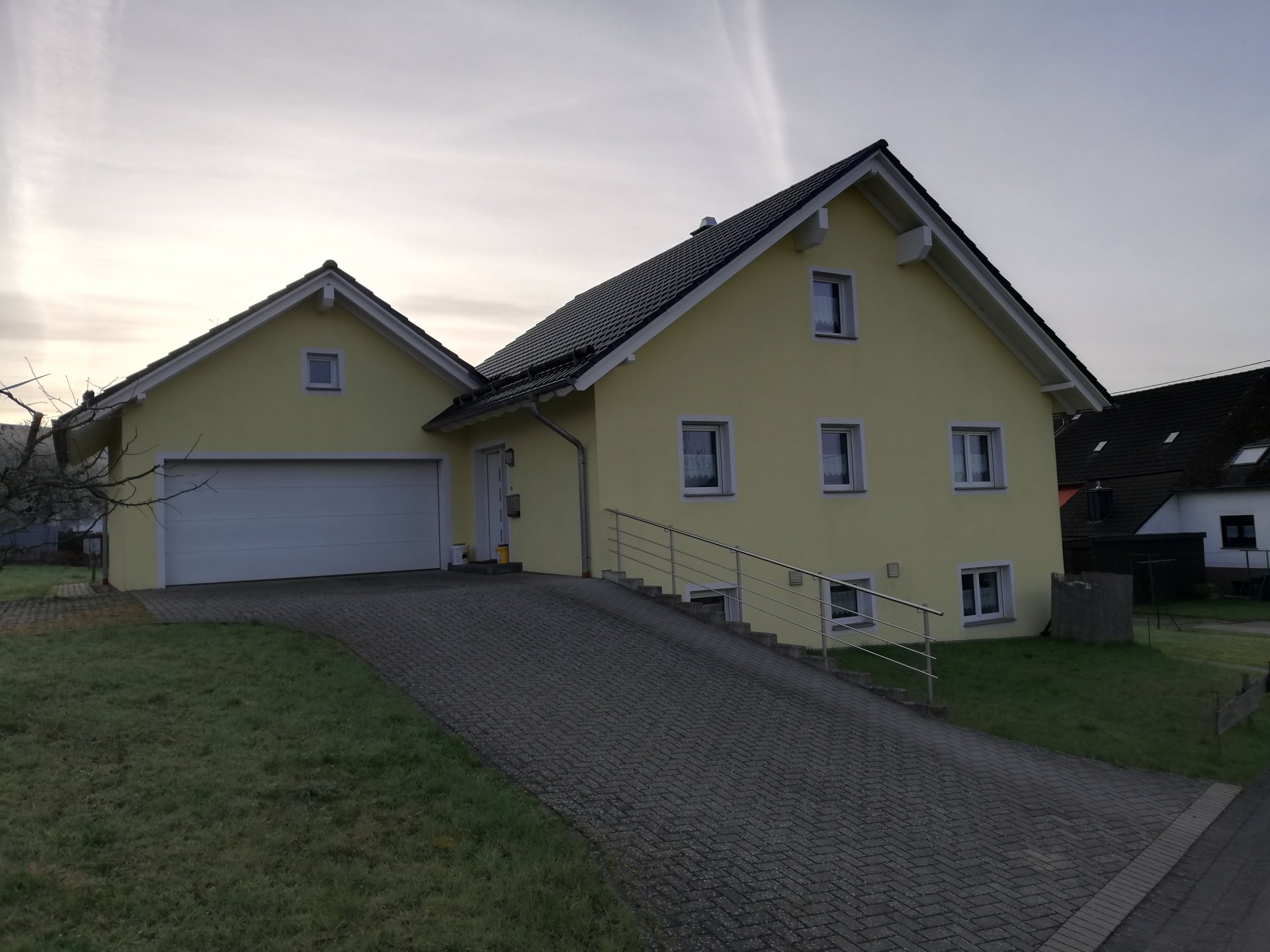

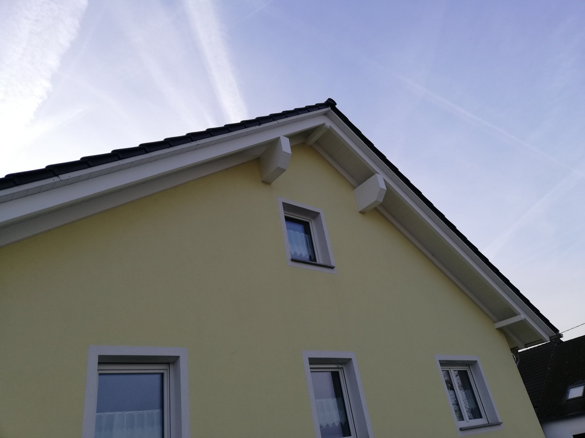

    Guten Morgen aus der Region Trier!
    Es kommt der Frühling und rund um's Haus blüht das Leben wieder auf :-). An zwei Stellen am Dachbereich brüten immer wieder Vögel, es dürften Spatzen sein, also kleine Vögelchen. Am liebsten würde ich die Vögelchen dort weiterhin brüten lassen, doch ich habe Sorge das hier Schäden entstehen. Der Kot der Küken ist sicher nicht gut für‘s Bauwerk, aber ich denke mal das der schnell trocknet da es nur kleine Vögelchen sind.
    Die erste Stelle ist direkt unter dem Firstziegel am Ortgang. Kurz zur Dachkonstruktion, es liegt über den Sparren eine Vollverschalung, darüber diese Dachdeckerfolie und darüber die Latten und Tonziegel. Meine Sorge ist, das die Küken dort hin „kacken“ und diese Folie zerhacken. An diese Stelle komme ich halt nicht hin :-/.
    → Somit ist die erste Frage an Euch, wie wichtig ist diese Dachdeckerfolie unter den Ziegeln?
    → Zum Zweiten, welche Meinung habt Ihr, drohen hier größere Schäden, oder ist es halb so wild?
    Die Zweite Stelle ist auf den Pfetten, dort habe ich diese Vogelabwehrstäbe, aber die Spatzen stört das nicht :-). Auch hier ist der Vogelkot meine Sorge. Im Gegensatz zu denen unterm Firstziegel kann ich hier notfalls die Vögel vertreiben. Die Pfetten wurden 2022 mit hochwertiger Farbe neu gestrichen.
    → Auch hier, welche Meinung habt Ihr, drohen hier massive Schäden, oder ist es halb so wild?
    Unten habe ich Fotos zur Orientierung eingefügt. Dort sah ich die Möglichkeit einer Umfrage, die hab ich gleich mal genutzt :-). Euch meinen herzlichen Dank im Voraus für Eure Hilfe!
    Mit Freundlichen Grüßen, Martin

    Hast du da denn überhaupt schon Vogelkacke entdeckt? Ich hab eher die Erfahrung gemacht, dass die kleineren Vogelrassen recht sauber sind und nichts kaputt machen, deswegen lass ich die einfach überall nisten. Übrigens räumen die ihr Nest nicht selber weg und nutzen es auch kein zweites Mal. Dass heißt wenn du es nicht entsorgst kommen die nicht wieder. Abhilfe kann man damit schaffen indem man andere Möglichkeiten anbietet.

    Sollten die Tiere schon mit dem Nestbau begonnen haben, wäre es jetzt eh zu spät, die dürftest du nicht mehr stören. Ansonsten könntest du, falls du eine Katze im Zugriff hast, versuchen, diese "anzuzapfen" und deren Duft dort aufbringen. Vielleicht hält das die Vögel fern.
    Grundsätzlich sehe ich von so kleinen Vögeln auch eher keine Gefahr für das Bauwerk ausgehen.

    Ich hatte während der Sanierung einen Sommer lang ein Hausrotschwanzpärchen, das im Treppenpodest genistet hat.
    Das war kein Problem. Den Kot bringen die Vögel tatsächlich weg, um keine Fressfeinde anzulocken.

    Ja, Vögel sind kein Problem. Die halten das Nest sauber. Kam kürzlich auch ein sehr interessanter Beitrag bei der Sendung mit der Maus :think
    Hornissen sind kritischer. Deren Nest ist zwar auch sauber, aber die untere Nestöffnung ist als Plumpsklo zu verstehen, d.h. der Kot sammelt sich darunter.

    Sorry für's späte Antworten, ich war noch außer Haus. Nun, alle sagen das nichts kaputt geht durch die Vögelchen, das freut mich zu lesen :-). Das Die so reinlich sind hätte ich jetzt nicht gedacht. Ich hab mich mit dem Thema Dach etc. beschäftigt, wäre aber nie auf die Idee gekommen mich mal mit den Vögeln zu beschäftigen :think.
    So lasse ich die Viecher erst mal weiter nisten.
    Eine Frage bleibt offen, die Dachdeckerfolie unter den Dachziegeln, ist die von großer Bedeutung oder halten die Ziegel von alleine alles trocken?

    Die Unterspannbahn hat durchaus seine Berechtigung. Schutz vor Schnee oder Regen bei Sturm, Kondensat oder auch um die Dämmwolle drin zu behalten.

    Das heisst, normalerweise halten die Ziegel alles trocken und bei Sturm, wenn der Regen halt mal "Waagerecht" angeflogen kommt, dann gehts unter die Ziegel und die Unterspannbahn hält nach unten alles trocken.

    Genau so. Außerdem muss es bei Schneefall gar nicht unbedingt stürmen, da reicht ein relativ leichter Wind, um die Flocken unter die Ziegel zu wehen.
