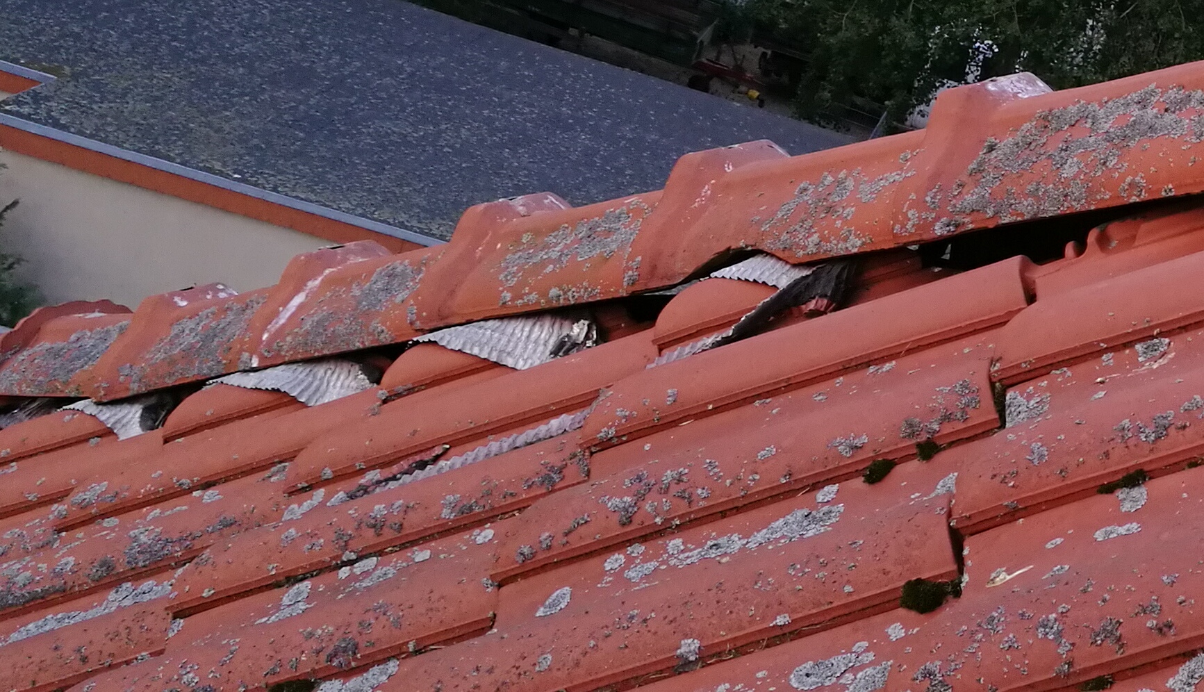

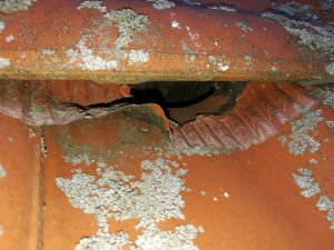

    Erbitte Hilfe zu folgendem Thema: Ich habe nistende Vögel unterm Dachfirst. Habe letztes Jahr einen Altbau gekauft.Das Dach ist ausgebaut und ca. 20 Jahre alt. Sie zerflücken das Firstband glaube ich. Es ist fast überall kaputt und fällt teilweise schon runter. Wollte jetzt ein neues installieren. Gibt es da ein besonders stabiles oder habt ihr eine andere Idee, um die Tierchen fernzuhalten ? Vielen Dank

    Inoflexx von Cotexx als Beispiel

    Schauen Sie nach Walzblei ( selbstklebend) für Dach und Kamin oder
    Dach Wand Gaube Butylband Abdichtung 3D flex Aluminium zum Beispiel, die Anbieter Auswahl ist da riesig

    So lange sie noch nicht ausgeflogen sind, besteht Naturschutz. Dann kann man den Raum für nächstes Jahr abdichten
