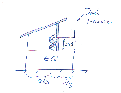

    Hallo nochmal,
    wäre diese Bauweise BayBO-konform in dem Sinn, daß das Dachgeschoß kein Vollgeschoß ist?
    Das Dachgeschoß ist auf 1/3 der Fläche unter 2,30m hoch, wie es die Vorschrift verlangt. Allerdings ist die komplette Fläche des Dachgeschoßes über 2m Höhe und damit als Wohnfläche vermietbar, vielleicht abgesehen von der Fläche, die die Wendeltreppe einnimmt. Zusätzlich gibt es noch über 1/3 der Fläche eine großzügige Dachterrasse.
    Könnte man so bauen, ohne daß das OG als Vollgeschoß zählt?
    Danke!
  7. #7 Fabian Weber, 13.06.2019
    15.376
    5.961
    Denke baurechtlich geht das so klar, beim Mietrecht könnte ich mir vorstellen, dass da anders gerechnet wird.
  8. #8 simon84, 13.06.2019
    22.652
    6.564
    Wie ist denn die Wendeltreppe baurechtlich zulässig ?
    PhilippL gefällt das.
  9. #9 PhilippL, 14.06.2019
    PhilippL
    PhilippL
    04.03.2018
    98
    München
    Bei EG-Wohnungen werden manchmal Kellerräume über kleine Wendeltreppen erschlossen. Ich dachte, daß man in diesem Fall die Dachterrasse über eine kleine Wendeltreppe erschließen könnte. Bin aber kein Architekt und kenne die Vorschriften zu Treppen nicht. Sind Wendeltreppen heute nicht mehr best-practice?
    Mir ging es um die Frage, ob man die Vollgeschoßregelung der BayOG mit dieser Bauweise umgehen kann, so daß das Geschoß zwar kein Vollgeschoß ist, aber trotzdem die komplette Fläche im Mietrecht als Wohnraum zählt (Aufenthaltsräume in Nicht-Vollgeschoßen zählen u.U. nicht zum Baurecht). Die Dachterrasse wäre nur eine schöne Dreingabe.
    PS: Ach so, Wendeltreppen sind als Fluchtwege nicht zulässig. Also eher irgendeine andere Treppe...
  10. #10 Fabian Weber, 14.06.2019
    15.376
    5.961
    Die Treppe könnte schon unter Umständen ok so sein.
  11. #11 simon84, 14.06.2019
    22.652
    6.564
    Klar, wenn so eine Treppe aber der 18065 entspricht dann ist sie so fett, dass du gleich eine normale bauen kannst..
  12. Dimeto
    Dimeto
    22.07.2017
    1.591
    2.079
    Vermessungsingenieur
    NRW
    Ja, Vollgeschoss hast Du vermieden, aber baurechtlich scheidet der niedrige Teil des Geschosses für Aufenthaltsräume aus. Ob Du ein Drittel der Fläche für Bad, Flur, Abstell- und Vorratsraum verwenden möchtest ... ?
    Was möchtest Du damit andeuten? Wichtig für solche Fragen ist das Alter des Bebauungsplanes; für die anzuwendende BauNVO das Datum der Offenlage, für die anzuwendende Vollgeschossdefinition das Datum des Satzungsbeschlusses.

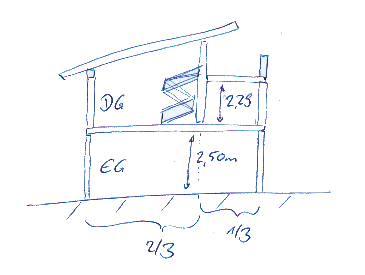

    In der BayBO steht:
    Art. 45
    Aufenthaltsräume
    (1) 1Aufenthaltsräume müssen eine lichte Raumhöhe von mindestens 2,40 m, im Dachgeschoss über der Hälfte ihrer Nutzfläche 2,20 m haben, wobei Raumteile mit einer lichten Höhe unter 1,50 m außer Betracht bleiben. [...]
    Da es das DG ist, sollte doch die untere Grenze zählen?
    Bebauungsplan ist von 1978. So viel ich weiß bedeutet das, daß lt. BauNV Aufenthaltsräume in Nicht-Vollgeschoßen mitzurechnen sind. Das Bauamt hat mir aber mehrmals mündlich bestätigt, daß es Aufenthaltsräume in Nicht-Vollgeschoßen bei meinem konkreten Bebauungsplan nicht in die Berechnung der rechtlich relevanten Geschoßfläche einfließen läßt. Anscheinend entspricht das einer gutmütigen Auslegung der Gesetzeslage seit 1990, die das Bauamt - warum auch immer - auch auf ältere Bebauungspläne anwendet.
    Natürlich kann sich das Bauamt irren oder einfach seine Meinung ändern. Beim ersten Entwurf würde ich die die Vollgeschoßregelung aber gern so gut wie möglich ausnutzen und so viel vermietbare Fläche wie möglich bauen. Wenn das Bauamt dann plötzlich seine Meinung ändert und die Aufenthaltsräume im DG mitrechnen will, kann ich immer noch zurückrudern.
    In der Wohnflächenverordnung heißt es :
    § 4 Anrechnung der Grundflächen
    Die Grundflächen
    1.von Räumen und Raumteilen mit einer lichten Höhe von mindestens zwei Metern sind vollständig,[...]
    anzurechnen.
    Also würden 2,29 Raumhöhe dicke reichen.
    Hier eine Zeichnung mit normaler Treppe:
    Was haltet Ihr von dieser Bauweise, mal angenommen, es würde die BauNV ab 1990 zur Anwendung kommen? Aus Laiensicht scheint es, also ob man damit die vermietbare Fläche maximieren kann.
    Danke!
  14. Taust
    Taust
    01.04.2019
    306
    109
    Vollgeschossthematik ist eine sehr spezielle Thematik.
    Du hast als Wohnort München: hast Du wirklich einen Bebauungsplan oder richtet sich Dein Vorhaben im Innenbereich nach §34 umgebender Bebauung?
    In der aktuellen Fassung der BayBO gibt es den Ausdruck Vollgeschoss nicht mehr, aber es wird versteckt auf die Fassung von 1998 verwiesen.
    Hier mal was zum schmökern:
    Vollgeschossdefintion nach BayBO Bayerische Bauordnung
    Spannend für Dich ist vor allem dieser Kommentar:
    "Da in den früheren BayBO's von mindestens 2,30 m Geschosshöhe für ein Vollgeschoss ausgegangen wird, hat die lichte Mindestraumhöhe für Aufenthaltsräume von 2,40 m für Normalgeschosse zur Folge, dass Normalgeschosse in der Regel planungsrechtlich Vollgeschosse sind; auch im Dachgeschoß ist kaum denkbar, mit der 2,20 m lichten Mindesthöhe dann insgesamt unter der Vollgeschossgrenze anzukommen."
    Wenn Du einem Bebauungsplan unterliegst:
    Sagt der 1 Vollgeschoss plus DG?
    Was sind die Trauf- und Firsthöhen? Wie hoch darf ein Kniestock ausgebildet werden? Welche Dachfrom ist zulässig? etc...
    Als erstes würde ich ohne weitere Infos die Wandhöhe auf der Dachterrassenseite in Frage stellen. Hier kommst Du auf ~5,60 plus Attika.
    Wand/Traufhöhe ist übrigens idR "Schnittpunkt Außenwand mit Dachhaut", also da wo die Dachunterseite die Außenkante der Wand schneidet...

  16. Taust
    Taust
    01.04.2019
    306
    109
    mal langsam...das entspricht aber nicht Deiner Zeichnung oben.
    2 Vollgeschosse heißt, dass Du EG und OG als Vollgeschoss bauen kannst, solange die Kellerdeckenunterkante weniger als 1,20m über natürlichem Gelände liegt (falls überhaupt Keller geplant ist).
    Oben drauf geht dann noch ein Dachgeschoss als nicht Vollgeschoss wenn das zulässig ist, typisch eben bei einem Satteldach ohne Kniestock und max. 45° Neigung
    Wenn Trauf, Kniestock und Firsthöhen (und Dachform) nicht geregelt sind, dann wird es aber wohl GFZ/GRZ Zahlen geben die dann limitieren. Was sonst regelt denn dann der Bebauungsplan?

  18. Taust
    Taust
    01.04.2019
    306
    109
    sagt der Bebauungsplan nun "maximal 2 Vollgeschosse" oder sagt er "2 Vollgeschosse"? Zudem kann die GFZ auch auf Nichtvollgeschosse, ganz, teilweise oder auch ausnahmsweise nicht angerechnet werden...
    mal ganz nebenbei. Die mietrechtliche Vermietbarkeit von Wohnfläche ist nicht gleich der baurechtlichen Wohnfläche.
    So kann z.B. ein wohnraummäßig (Heizung, Bodenbelag, Wände gestrichen) ausgebauter Hobbyraum im Keller (ganz oder teilweise, je nach örtlichen Gepflogenheiten) auch als Wfl vermietet werden, auch wenn er nicht die baurechtlichen Auflagen wie lichte Raumhöhe, Belichtung, Fluchtweg etc. erfüllt.
    Das FA bezieht diese Flächen oft sogar in die Berechnung des Einheitswert ein.

  20. #20 PhilippL, 14.06.2019
    PhilippL
    PhilippL
    04.03.2018
    98
    München
    Das Bauamt sagt, daß es Aufenthaltsräume im als Nicht-Vollgeschoß ausgebautem DG nicht zur Geschoßfläche zählt. So komme ich auf die Bauweise.
    Was hast Du gemeint, als Du geschrieben hast, daß "maximal zwei Vollgeschoße" nicht meiner Skizze entspricht?
    Ich dachte, daß das für den Vermieter rechtlich nicht ganz unproblematisch ist. Bei einem Neubau ist es vielleicht besser, die Flächen möglichst gleich als Wohnfläche zu bauen, anstatt sie als Nutzfläche zu bauen und dann später als Wohnfläche zu vermieten...
