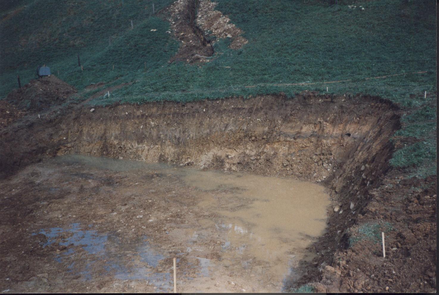

    Fertig ausgebaggert
    http://666kb.com/i/bgi0xg524ziym55uo.jpg

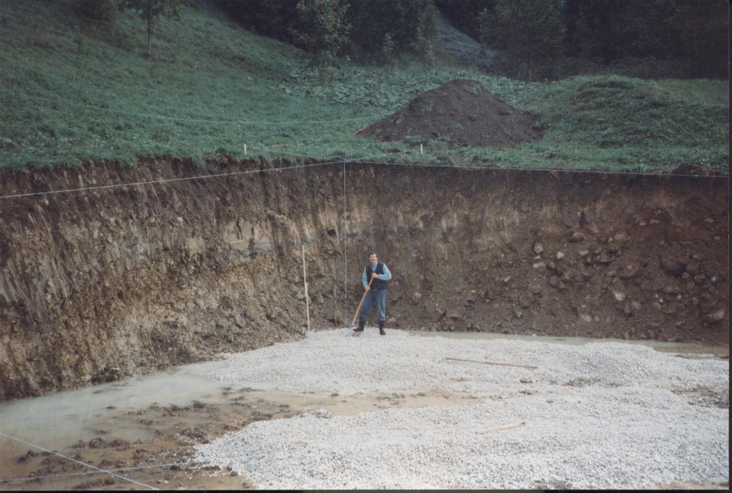

    http://666kb.com/i/bgi0zp62518pun84g.jpg

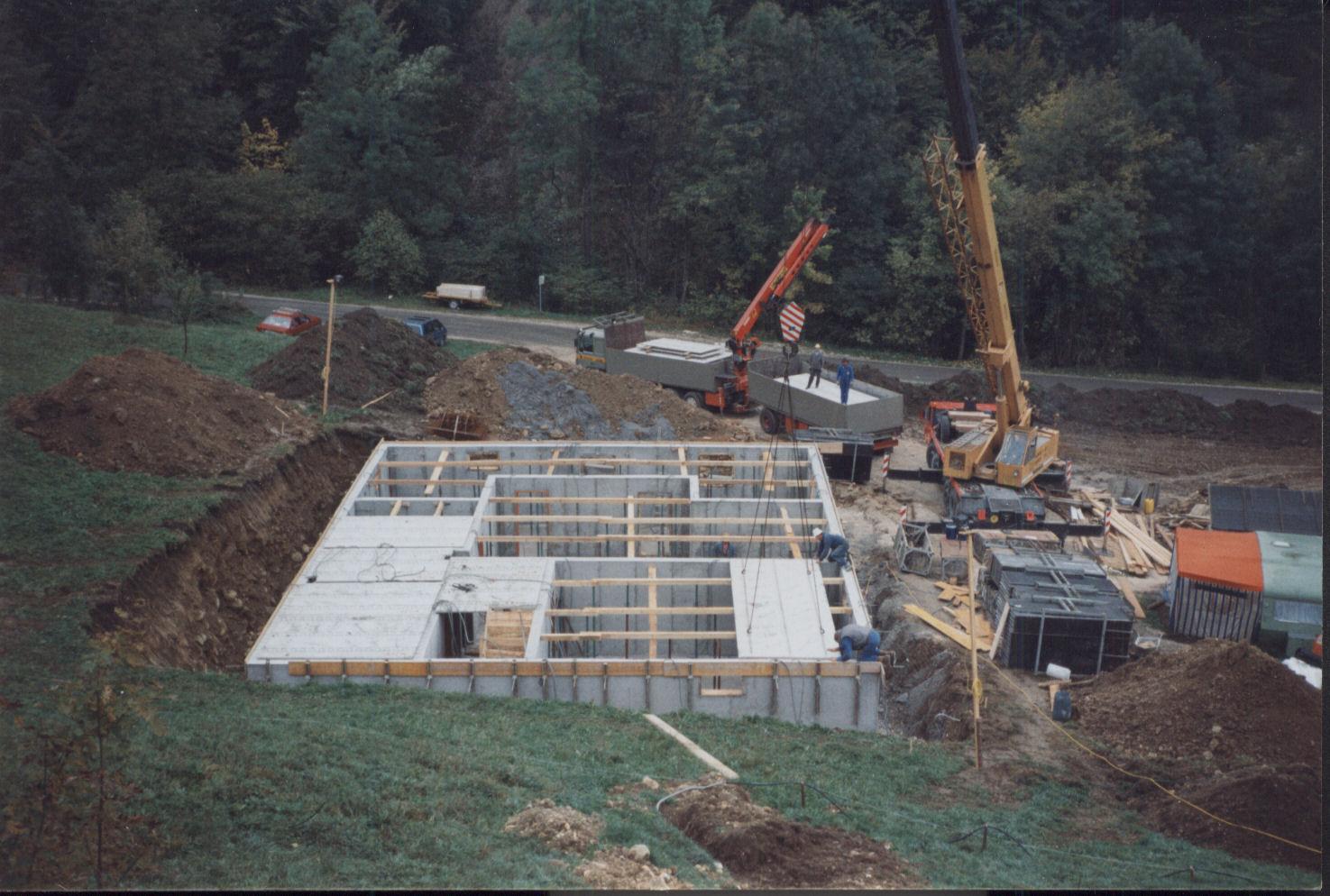

    Deckenlegung
    http://666kb.com/i/bgi10vkh0m6g5i480.jpg

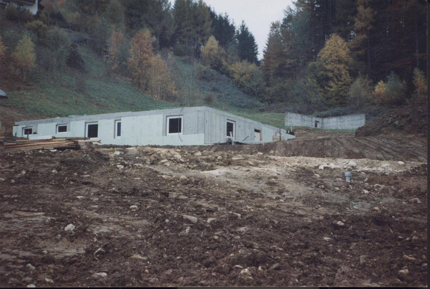

    Damit man die Hanglage besser beurteilen kann:
    http://666kb.com/i/bgi11nt0tj01lkgrk.jpg

    - nach Aushub schwimmt das Wasser bereits in der Grube
    - Bauherr präsentiert stolz seine Rollierung
    mein Pauschalurteil:
    schlimmer geht´s nimmer ... mit der Rollierung hat man dem Wasser unter der
    Bodenplatte Vorfahrt gewährt ... inkl. aller dadurch entstehenden Setzungsrisse (!)

    nur mal so beim Aushub stand Schichtenwasser an ? ... warum frag ich eigentlich so blöd dürfte bei der Handlage ohnehin klar sein !?

    Und dann noch ne Ausführung, die einen sehr guten Baugrund voraussetzt.

    Ist das etwa die gesamte Bewehrung der Bodenplatte?

    Zu den Rollingen.
    ´Hat da etwa einer das Geotextilvlies vergessen?
    Ist doch klar was jetzt passiert - oder?

    der kies drückt sich in den schlamm rein , und das haus geht hinterher...

    auf dem letzten Photo ist links oben am steilen Hang noch ein Wohnhaus zu erkennen.
    Die Lasten aus diesem Gebäude drücken von oben auf den steilen Hang. Ist hier die Geländebruchsicherheit (Gleitkreis) überhaupt noch gegeben? Dies sollte sich m.E. ein Baugrundgutachter unbedingt anschauen.
    Das ganze Hangwasser läuft auf Breite der Baugrube in den aufgefüllten Arbeitsraum, der in der Regel erheblich wasserdurchlässiger als der gewachsene Baugrund ist und von dort aus in die Rollierung unter der Bodenplatte. Wie auf Photo 1 zu erkennen, kann das Wasser dort nicht schnell genug abfließen. Die Beanspruchungen der Bodenplatte durch die Wasserbelastung bzw. durch den eventuell aufgeweichten Untergrund sollten mit den von einem Baugrundgutachter angegebenen Bodenkennwerten unbedingt statisch überprüft und mit der eingebauten Bewehrung verglichen werden.
