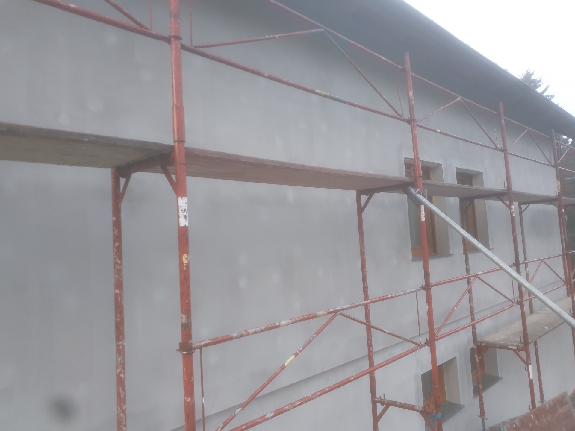

    Wir haben heuer im zuge einer altbausanierung einen vollwärmeschutz machen lassen, die eps platten wurden gedübelt, die dübel wurden dabei versenkt und mit einer rondelle verschlossen. Nun ist es so das sich bei feuchtem wetter die dübel als helle runde flecken abzeichnen, allerdings "nur" auf zwei seiten des hauses. Dazu muss man sagen das die wände bis jetzt nur verspachtelt sind, der putz kommt nächstes jahr drauf. Nun meine frage kann man das mit dem putz noch richten oder werden sich die hellen flecken auch darauf abzeichnen? Zumal ich dachte das genau das ja mit dem versenken und verschließen der dübel verhindert werden sollte?

    Die Dübel können auch beim fertig verputzten Haus noch sichtbar werden. Durch das Versenken der Dübel und das nachfolgende Verdecken ist das Risiko jedoch geringer.
    Ich gehe mal davon aus, dass Kunststoffdübel verwenden worden. Kunststoff und EPS haben halt unterschiedliche U-Werte.

    Die wird man immer mal wieder sehen, weil die Dübel ein My wärmer als die Fassade sind und entsprechend sich optisch absetzen. Es gibt spezielle Dübel, die versenkt werden und die Dämmung wieder drauf gesetzt wird. Dazu ist es jetzt leider zu spät.

    Die dübel wurden ja versenkt und mit einer rondelle verschlossen, deshalb versteh ich das ja nicht.

    Auserdem frage ich mich halt warum nur 2 seiten des hauses davon betroffen sind.

    Vielleicht warst Du bei den beiden Seiten nicht dabei (Rondell vergessen)?
    Oder es ist Nord/Ost?

    Hab ich mir auch schon gedacht das eventuell die rondellen hier vergessen wurden, hat sich aber nicht bestätigt nachdem ich mir die fotos die wir von den arbeiten gemacht haben durchgesehen habe, da ist zu erkennen das die rondellen eingesetzt wurden.
    Betroffen ist die nord und die west seite des hauses, wobei es auf der nordseite am stärksten zu erkennen ist.

    So hab jetzt nochmal im angebot nachgelesen und es wird mit einem Silikonharz-reibputz verputzt werden der wasserabweisend ist. Somit sollte sich das mit den dübelabzeichnungen dsnn hoffentlich erledigen.

    Nö das hat damit nichts zu tun. Ich persönlich würde mir nicht so einen Schrottputz auf die Fassade klatschen, sondern einen mineralischen Putz ohne Chemie (Silikonharz).
    Nord und Westseite passt ja auch, denn da kommt zu dieser Jahreszeit einfach keine Sonne hin.

    Ja - es könnte mit dem Silikonharzputz echt besser klappen, denn dieser nimmt weniger Feuchtigkeit auf als der von @Fabian Weber empfohlene mineralische Putz und somit gibt es zwischen Dübelbereich und sonstiger Fassade auch nicht so großen Sorptionsfeuchte- und Trocknungsunterschiede im Bereich der Dübel (punktuelle Wärmebrücken). Dieser Silikonharzputz könnte tatsächlich die Punktbildung reduzieren.

    Naja dann halt den richtigen Putz schön 15mm dick.

    Ich vermute im derzeitigen Zustand keine unterschiedliche Wärmeleitung sondern unterschiedliches Saugvermögen.
    Es ist eben zur Zeit unterschiedlich feucht an der Dämmung. Wenn der endgültige Putz angebracht ist, verschwindet dieser Effekt weitgehend.

    Naja - Austrocknung und Wärmeleitvermögen der Dübel hängen bei diesem Schadensbild ja immer zusammen. Insofern ist die Idee mit einem feuchteabweisenden Silikonharzputz oder mit einem möglichst dicken feuchteausgleichenden mineralischen Putz schon der richtige Weg.
