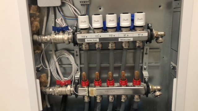

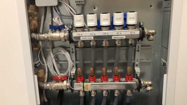

    Moin zusammen,
    ich habe aktuell das Problem, dass ich den Volumenstrom an den Reglern nicht erhöht bekomme. Ich kann maximal auf 1 l/min drehen, dann blockieren die roten Einstellräder. Ich hatte alle ERRs im gesamten Haus voll geöffnet. Die Heizkurve der LWP mal auf 32° VLT (bei -15° AT) angepasst. Nun wird es im Wohn-, Ess und Küchen Bereich (alles ein großer Raum) etwas zu kalt. Daher hatte ich den Heizkreisverteiler geöffnet, um zu schauen, was die Firma dort eingestellt hat. Die Durchflüsse sind an allen 5 Heizkreisen auf 0,8 l/min eingestellt. Ich wollte hier gerne voll aufdrehen, geht aber nicht. Zumindest ist an den Reglern die Einstellmöglichkeit 2,5 l/min angegeben. Müsste ich es dann nicht bis dahin auch aufdrehen können? Ein kurzer Hinweis noch, die gesamte Heizfläche des Hauses 82 Parteien) beträgt knapp 300m²
    Der Monteur meinte nur, dass 1 l/min viel für die Längen im Wohn- und Essbereich wäre.

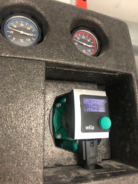

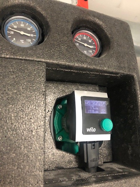

    Die Pumpe ist eine Wilo Stratos 30/1-4 und steht derzeit bei einer Fördermenge 3,2m. Kann max. noch auf 4m erhöht werden. Am Rücklauf sind im HKV elektrische Stellmotoren von Danfoss angebracht. Ich habe mal Bilder angefügt.
    Kann hier jemand weiterhelfen, was zu tun ist, damit man die Volumenströme voll aufdrehen kann? Schonmal vielen Dank an euch!

    Die Durchflussregler dürften voll aufgedreht sein. Aber Pumpe und Rohrleitungen liefern nicht mehr.
    Alle Kreise auf 0,8 l/min ist auch Blödsinn. Da hat einer ohne zu rechnen und ohne den Verstand einzuschalten daran gedreht und Du machst es jetzt genau so.
    Ist das ein Puppenhaus?
    Das ist nicht die Fördermenge sondern die Förderhöhe, wie Du selbst an der Dimension erkennen könntest, wenn Du könntest.

    Wieso es dann nicht richtig warm wird hat er nicht zufällig auch noch dazu gesagt?
    Btw. Wenn das kein zufälliger Wert auf dem Schnappschuss ist, dann stimmt da was nicht, wenn VL 30C und RL 28C ist und es gleichzeitig nicht warm genug wird, dann stimmt da was gewaltig nicht… Du kannst 100l/min durch die Rohre pressen, wenn die die Wärme (aus welchem Grund auch immer) nicht an den Raum abgeben, dann bringt das nix…
    Zurück zum Wert von 1l/min, bei 2C Temperaturdifferenz und gefühlten 10m2 je Heizkreis, wären das dann um die 14W/m2 an Heizleistung und darum wird’s da halt wohl auch nicht richtig warm…

    ist das der zulässige Maximaldurchfluss, ohne dass Strömungsgeräusche zu befürchten sind.
    An Deinen Gartenwasserhahn kannst Du auch einen Feuerwehrschlauch hängen. Trotzdem kommt da nur ein Rinnsal raus.

    Das Verhälnis der Volumenströme sollte in etwa dem Verhältnis der Rohrlängen entsprechen.
