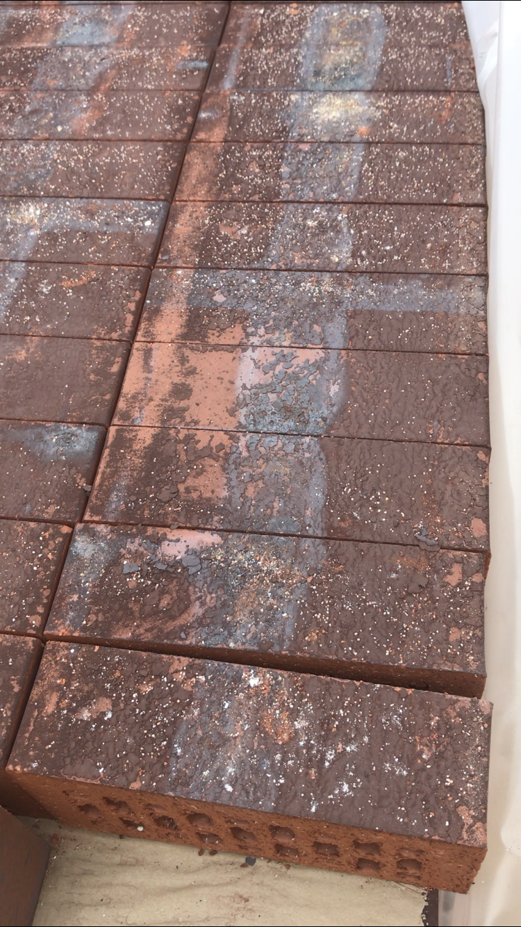

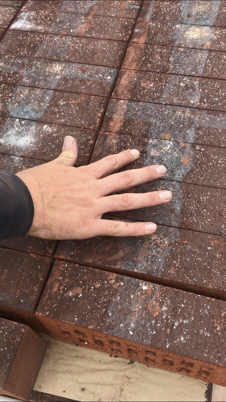

    Hier zwei Bilder. Die Palette wurde frisch ausgepackt. Man sieht eigentlich schon, dass der Brand lose ist. Mein Mann ist kurz mit dem
    Finger drübergegangen und das Ergebnis sehrt ihr direkt auf dem zweiten Bild..

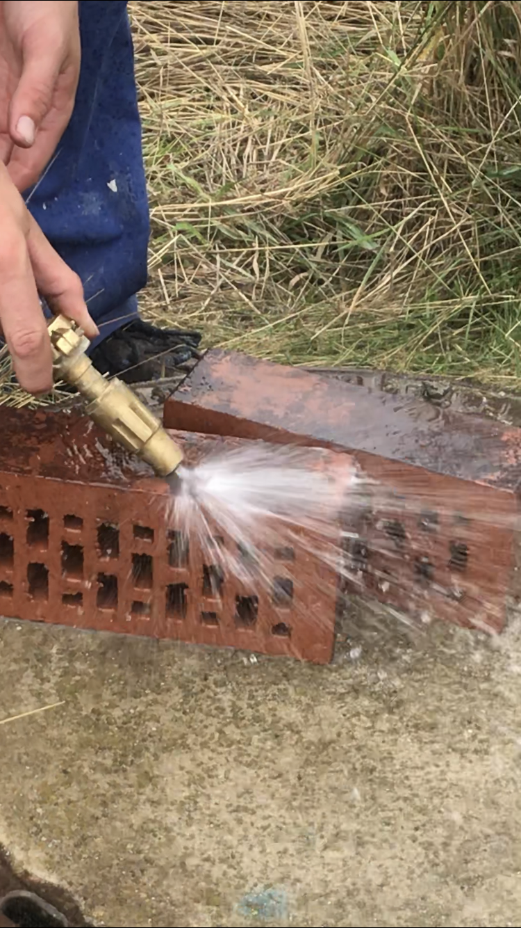

    so richtig versteh ich das auch nicht, Steine sind gebrannt
    wie soll da was abgehen.
    ich würde mal einen Stein gründlich abwaschen und trocknen lassen
    und dann schauen wie der ausschaut

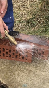

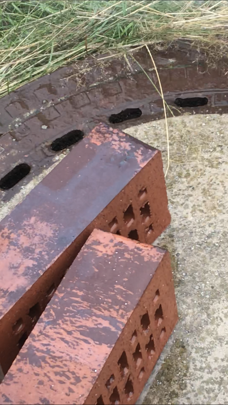

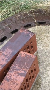

    Wir haben mit einem gewöhnlichen Wasserstrahl die Steine getestet. Das Nachherbild ist beigefügt

    sicherlich nicht das was bestell wurde,
    leider könnte ich das auch nicht erklären..

    Krass...

    Das sieht ja abenteuerlich aus, als hätte jemand stinknormale Ziegel mit Ostereierfarbe dunkler angemalt :-(
