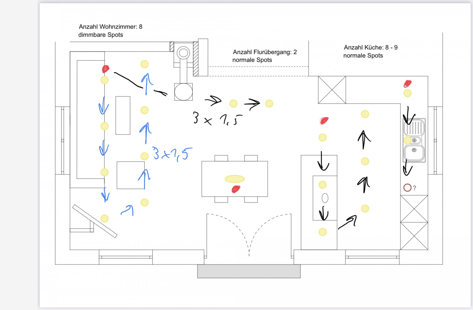

    in unserem Neubau wurde vom Elektriker an den ersten LED Spot-Punkt im Wohnzimmer ein 5x1,5 mm Kabel verlegt. Die Spots in dem Bereich sollen dann mal per Zigbee Aktor in der Schalterdose gedimmt werden können. Von hier aus sollen wir dann mit einem 3x1,5mm Kabel zu jedem Loch weiter verlegen.
    Was mach ich denn mit den zwei übrigen Kabeln am ersten Spot? Einfach mit einer Wago sicher?
    Grüße

    Jeder " Elektriker " der schon mal einen Aktor in einer Schalterabzweigdose eingebaut hat, ist froh darüber das die Zuleitung zu den Leuchten als 5x1,5 verlegt wurde .
    Somit könnte man den " Aktor " auch direkt an der ersten Leuchten einbauen weil dort mehr Platz ist das Geraffel einzubauen .

    Wenn eine Leitung mit 5 Adern bis zur Lampe liegt kann man wenn man möchte die Lampen mit einem zweiten/dritten Schalter in zwei oder gar 3 Kreisen einzeln schalten.... Man wäre sogar flexibler wenn man zu jedem Spot 5x liegt entscheiden mit welchem Schalter man diesen Spot schalten möchte....
    Das war mit ein Grund warum ich alle Leitungen für Licht und Steckdosen in 5x2,5mm² verlegt habe. Ich möchte mich später nicht ärgern, dass mit eine Ader fehlt um eine bestimmte Schaltung zu realisieren.

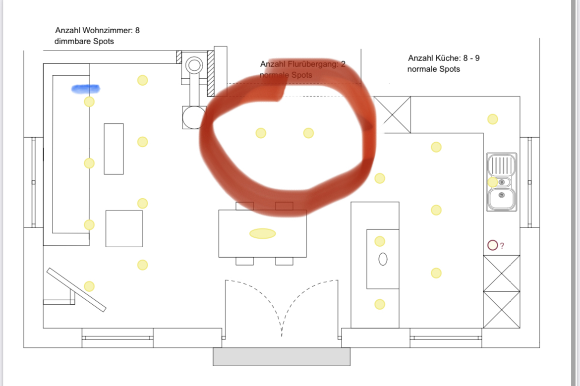

    Hey, ich danke euch erstmal für eure Rückmeldungen.
    Ich habe nochmal eine Frage:
    An der blau markierten Stelle kommt das 5x1,5 Kabel aus der Decke. Von dort sollen dann die Spots nach vorne, rechts rüber, wieder nach unten und dann zu den beiden roten verbunden werden. Wenn ich die ganze Strecke weiter mit einem 5x1,5 lege kann ich dann die beiden roten einzeln ansteuern? Bei 3x1,5 geht das ja nicht.
    Wir machen das selber weil die Preise vom Haushersteller für einen Spot bei 270€ liegen würden und uns das zu teuer ist ;)

    Hier noch das Bild

    Ja schon klar, der wollte da ziemlich sicher 3 separate Stromkreise für Küche, Wohnen und Flurübergang machen, daher das 5x1,5.

    Ab jetzt ist Sachverstand erforderlich.
    Auf welche Weise wird das 5X1,5 geschaltet?
    Wieviele Schalter sind vorhanden?
    Bei dem Vorhaben muss natürlich von Leuchte zu Leuchte ein 5 Ader verlegt werden.
    Oder an einem zentralen Punkt eine Abzweidgdose vorsehen..
    Oder....

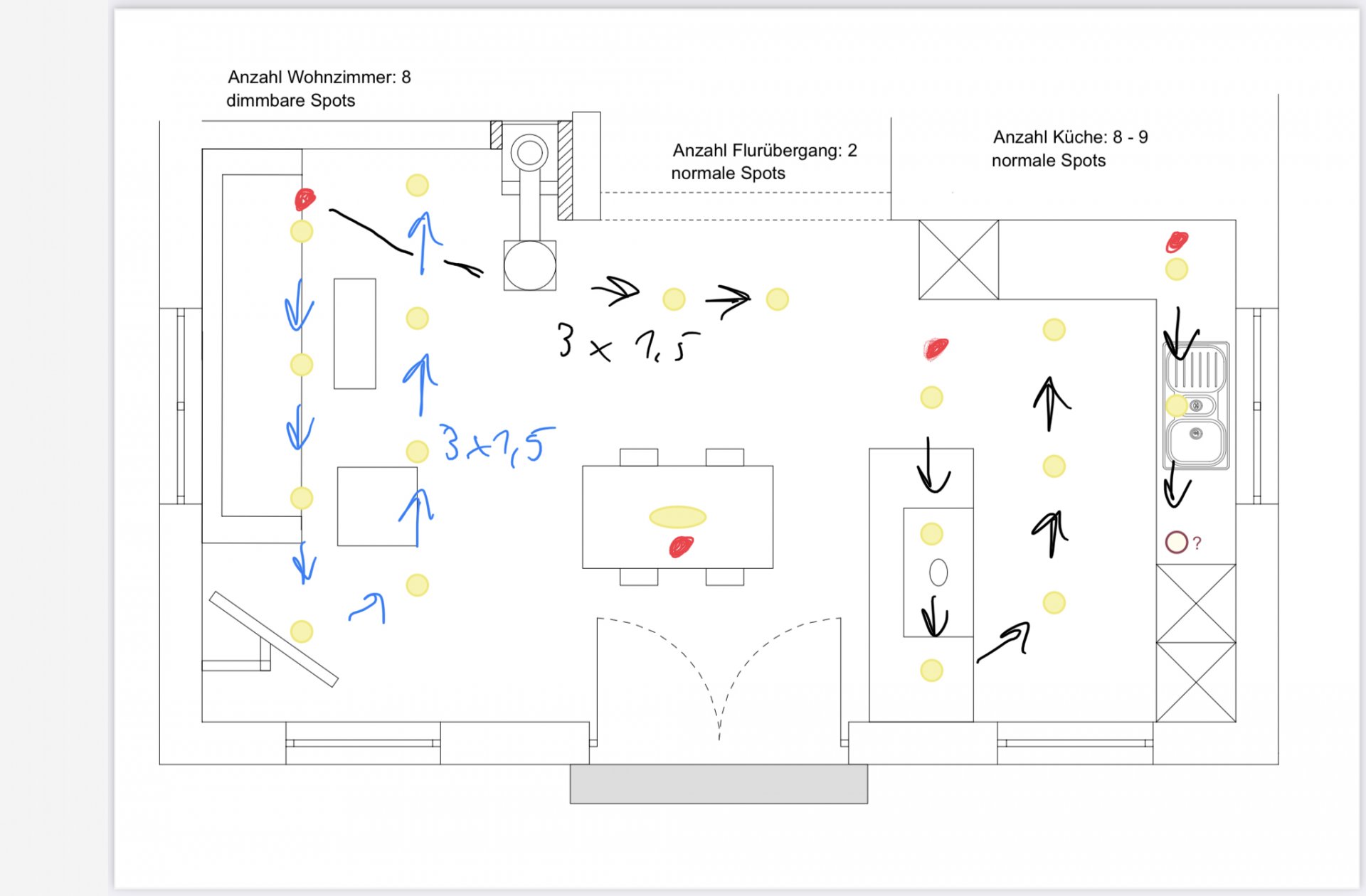

    Momentan ist die Schaltung noch nicht festgelegt. Ich hab mir nun überlegt von dem Lichtauslass im Wohnbereich (rot) in eine Verteiler Dose zu gehen und von dort mit 3x1,5 an die jeweilige Gruppe (schwarze und blaue Pfeile).
    In der Küche sind auch zwei Lichtauslässe, die sind aber jeweils einzeln mit Schalter vorgesehen.
