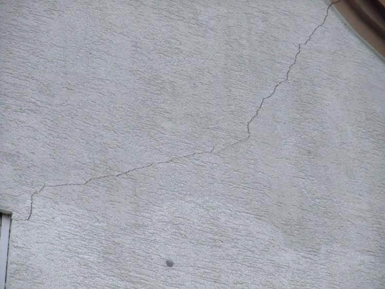

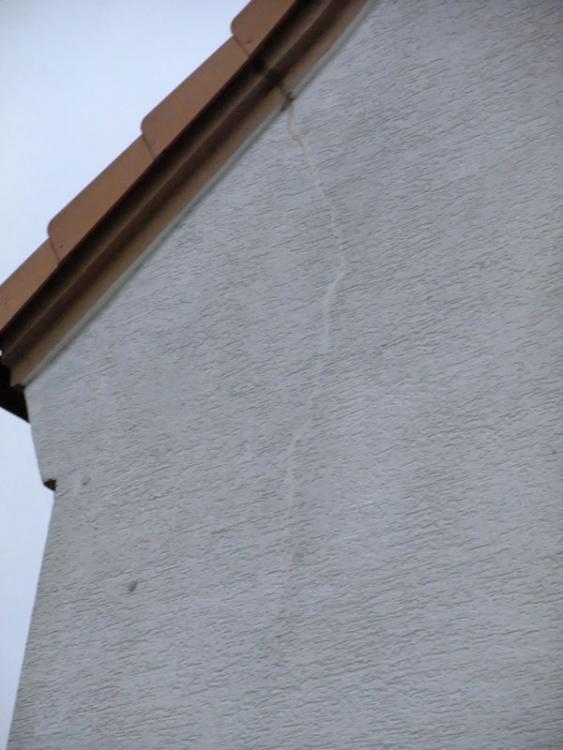

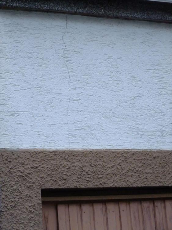

    wir möchten ggf. einen massiven Altbau mit Holzbalkendecken von 1936 kaufen. Nach der ersten Besichtigung haben wie einen Energieberater, der auch Bauingeneur ist, hinzugezogen, welcher uns dann auf die Risse in der Hauswand hinwies. Seine Aussage war, dass die Risse dann eher unbedenklich seien, wenn sie schon älter wären.
    Ganau das haben es uns die jetzigen Inhaber bestätigt, wie weit man dem trauen kann bin ich jedoch unsicher. Es handelt sich um recht schwierige Persönlichkeiten, so dass ich davon ausgehen, dass weitere Untersuchungen mit Wand, bei denen etwas beschädigt wird, ggf. nicht möglich sein werden.
    Ich hätte jetzt einfach mal gerne eine Meinung anhand von Bildern gehört, was davon zu halten ist:
    Hauptriss-rechts_klein.jpg verspachtelter-Riss-links_k.jpg Riss-Fensterlaibung_klein.jpg
    Vielen Dank im Vorraus.
    Chris

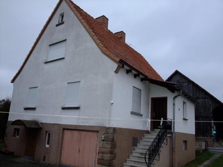

    Entschuldigt, zu Ergänzung: Gesamtansicht.jpg
    Danke

    Na das sieht mir doch ganz noch einem Rhöndörfchen aus. Herzliche Grüße von einem Ex-Rhöner. Das Ganze sieht mir schon nach Mauerwerksrissen aus. Da ist eine Ferndiagnose schlecht möglich. Ich glaube zwar nicht, dass diese Giebelrisse bedenklich sind, bei dem Riss an der Brüstung und darunter der Garagentorsturz :yikes? Du solltest einen erfahren Bauingenieur hinzuziehen.
    Gruß Friedrich.

    Ich habe schon befürchtet, dass sich das per Bild nicht klären lässt. Natrürlich hat auch unser Spezialist die Fotos erhalten, die er seinem Kollegen, der Statiker ist, mal vorlegen möchte.
    Wenn vor Ort was aufgebohrt oder aufgehauen werden muss wird es spannend. Wie gesagt sprühen die Eigentümer nicht gerade vor Sympathie, selbst das Abwarten einer simplen Bauvoranfrage ist denen zuviel, obwohl das Haus schon einige Zeit leer steht.
    Nunja - wir werden sehen ...
    Über weitere Meinungen freue ich mich natürlich trotzdem.

    Nimm Dir einen Planer / Statiker mit Altbauerfahrung mit zur Besichtigung. Der kann Dir vor Ort Auskunft geben bzw. vorschlagen ob und was zu machen ist. Wir haben das immer nach Aufwand (Stunden) abgerechnet. Hält sich also erst mal im Rahmen.

    Ich denke nicht, dass hier groß was aufgemacht werden muss. Aber der Fachmann muss die Risse sehen und er muß auch mal von innen schauen. Nurr mal als Beispiel: Drückt vielleicht eine Pfette die auf dem Giebel aufliegt einen Teil der Mauer weg???
