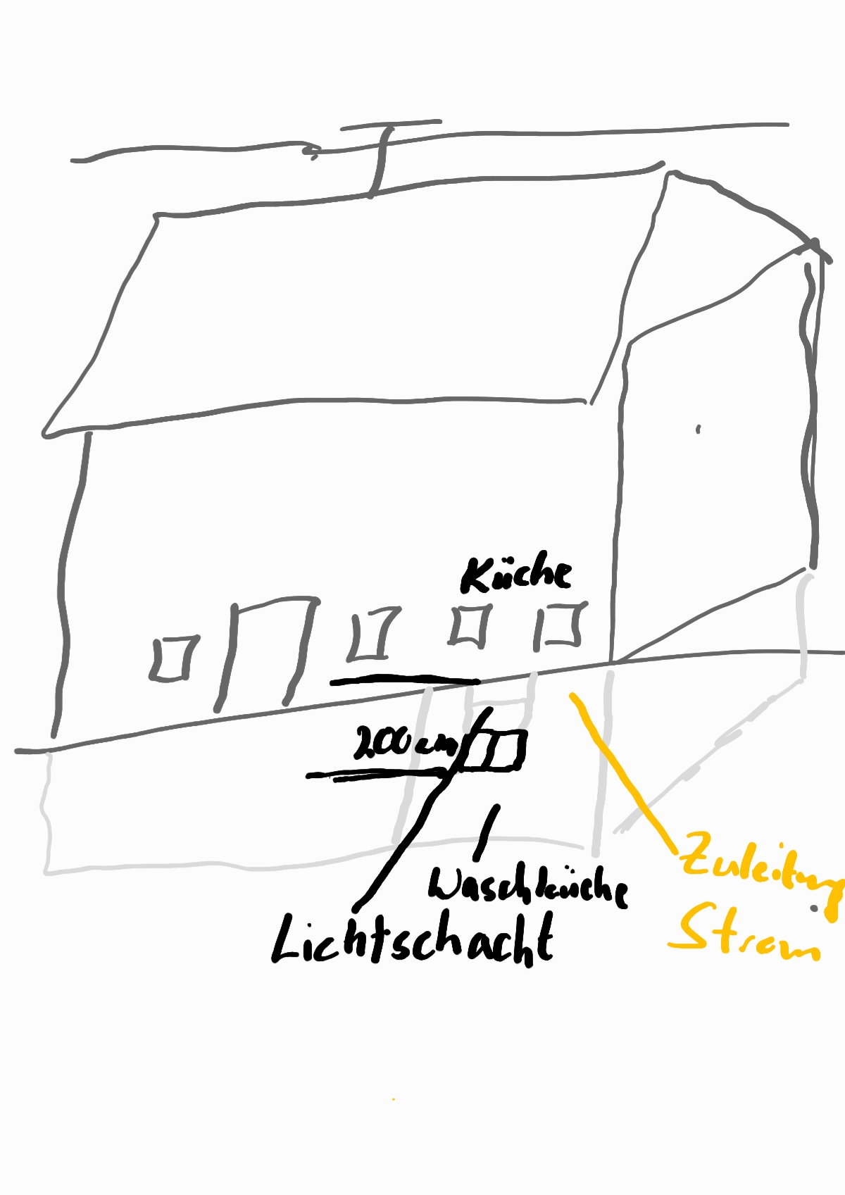

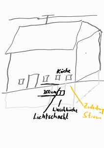

  11. #11 ANDY BW, 26.09.2021
    ANDY BW
    ANDY BW
    26.09.2021
    28
    Sorry habe da etwas falsch verstanden, hier sie Maße
    Die Küche ist 60 cm unter der Erde, also der Fußboden.
    Die Kellerdecke hat 40 cm
    In der Waschküche ist ein Fenster mit Lichtschacht, gemessen an der Unterkannte Fenster sind es 200 cm bis zum Gitterrost.
    Geessen Unterkante Fenster bis in Etwa Deckenhöhe 50 bis 60 cm
    Das Haus steht am leichten Hang die Mitte ist genau Erdniveau und Rechts die Küche etwa 60 bis 80 cm unter Erdniveau.
    Die Räume Neben der Waschküche sind wohl Ungeeignet da Heizraum mit 85 KW Ölbrenner und Öltankraum mit 10.000 L Öltank.
    Dann kommt noch ein Gewölbekeller.
    Neben der Küche ist eine Treppe die in die Küche Führt und hinten eine Treppe welche in die Waschküche führt hier darf laut Netze Bw kein Kabel Laufen.
    Ich dachte schon neben dem Lichtschacht einen Neuen Schacht zu setzen wo die Herren dann ihr Leerrohr Legen können. Wenn Sie nicht so Tief graben können. Als ich vor Ort war war etwa 40 cm Ausgekoffert.
    Da hat der Bauleiter gemeint das der Mitarbeiter noch 100 cm Auskoffern darf.
    Gemessen am Lichtschacht haben die Gemeint das es zu Tief ist und das Kabel Abknicken könnte.
    Leider war der Herr von Netze BW an diesem Tag verhindert. Am Telefon sagte Er das es immer eine Lösung gibt.
    Wollte sich aber darum bemühen und mit seinem Kapo besprechen. Leider noch keine Antwort.
    Die Aussage wir bohren immer bei 60 CM UND MAX BEI 80 KAM MIR KOMISCH VOR.
    Die anderen haben das Loch nach dem Telefonat gleich wieder zU geschüttet und die Pflastersteine gelegt.

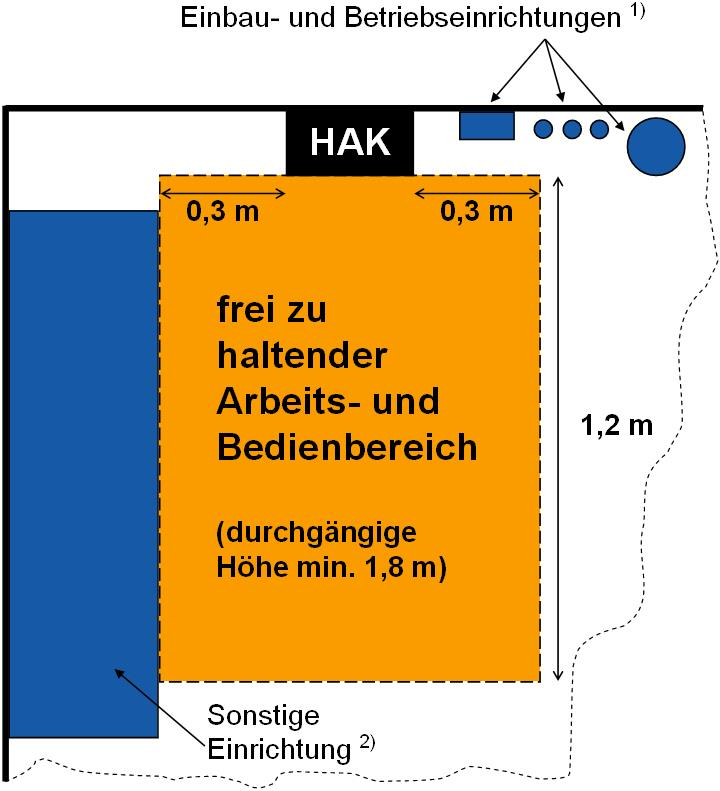

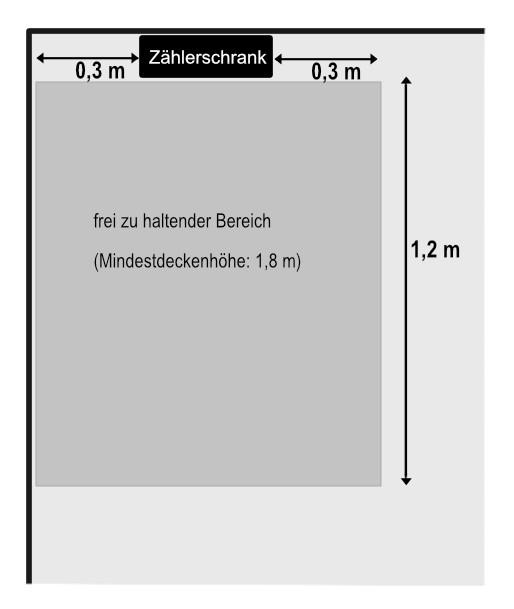

  18. #18 Hanilein, 01.10.2021
    Hanilein
    Hanilein
    10.05.2018
    355
    177
    Rentnerelektriker im Unruhestand
    So in der Anordnung wird es allgemein gefordert. 2FDACD1C-B17F-402B-A8AB-5B8DBC0BE22C.png
    Das gleiche für den Zählerschrank.
