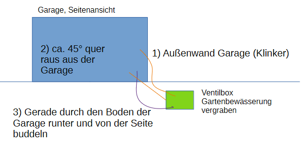

    Ich möchte eine Elektro und eine Wasserleitung aus der Garage in eine Ventilbox im Garten legen. Wie mache ich das am besten von den Bohrungen her?
    1. Aussenwand raus und aussen runter
    2. quer nach aussen raus
    3. 90° runter und von der seite buddeln
    1) sieht nicht toll aus
    bei 2) habe ich bendenken wegen der Abdischtbarkeit
    3) ist vermutlich zuviel Aufwand

    Gehen tut alles.
    Die Entscheidung kann dir niemand abnehmen.
    Und wie hast du das mit der frostsicheren Entleerung gedacht?

    naja, für eine Kellerwandausführung gibt es fertige Dichtsystem, bei einem Ausgang quer oder nach unten habe ich noch nichts gesehen. Die Frage ist einfach wie ich das am besten nachher dicht bekomme.
    Das Wasser ablassen geht über den Keller, weit vor dem Ausgang aus der Garage.
