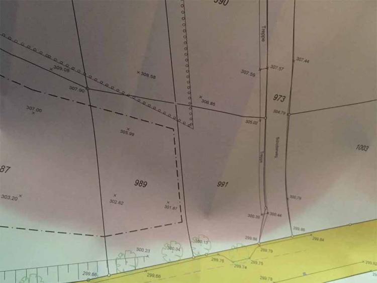

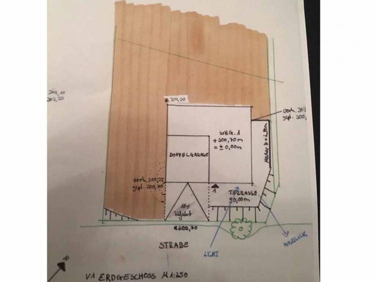

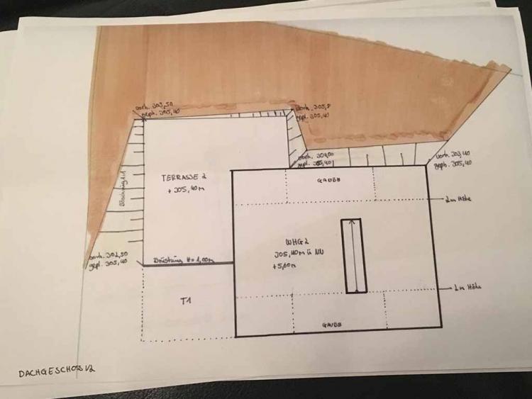

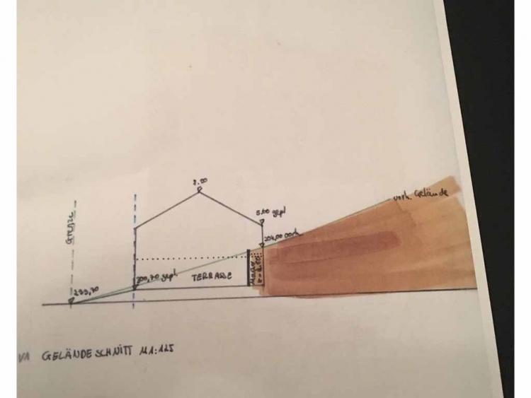

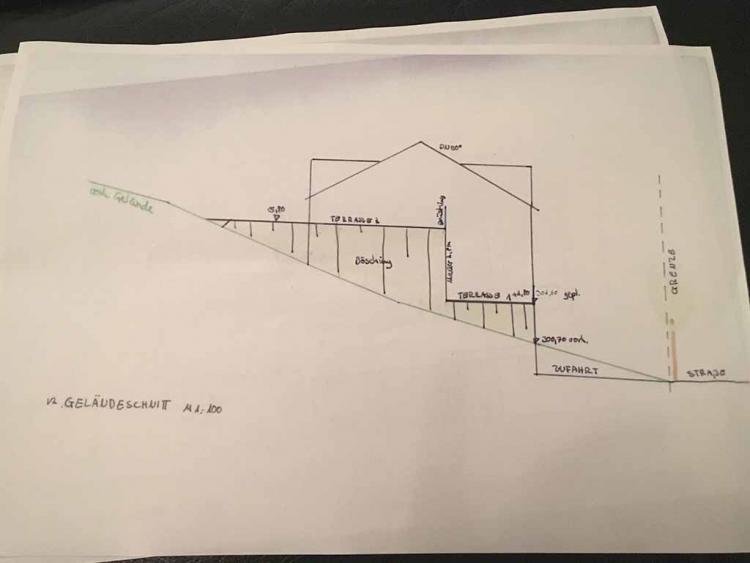

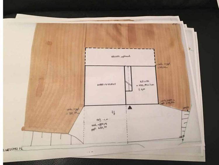

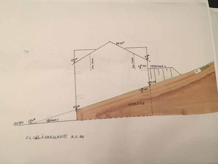

    Hallo Zusammen,
    ich bin noch neu hier im Forum und auch gleichzeitig absoluter Laie beim Thema Bau. Es könnte also sein, dass ihr mich mal öfter hier seht. Ich hoffe meine Art der Frage ist hier willkommen, denn es geht noch gar nicht um den tatsächlichen Bau, sondern im Moment erst mal darum ob das Grundstück für uns überhaupt geeignet ist.
    Es gibt ein Grundstück mit 540 qm (Parzellen 989+991), das mir aufgrund der Lage sehr gut gefällt. Allerdings ist es nicht ganz „einfach“. Mal eine kurze Beschreibung, einen Ausschnitt vom Plan des Vermessers hab ich aber auch beigefügt:
    Das Grundstück hat im Baufeld ca. 30 % Steigung. Das Tal liegt südlich, dort ist auch die Erschließungsstraße. Nördlich schließt ein Grundstück von rund 740 qm (Parzellen 988+990) an, welches einer Grünplanordnung (Waldsaum) unterliegt. Dieses würde ich mit erwerben. Darüber liegt ein Wald. Östlich gibt es einen Zufahrtsweg zum Wald und dann noch mal ein Grundstück ähnlicher Größe, welches derzeit unbebaut ist. Dann schließt wieder Baumbestand an. Westlich schließen 2500 qm (davon 770 ebenfalls Waldsaum) an, welche nun von einer Person gekauft wurden, die dort ein (wahrscheinlich etwas größeres) EFH bauen will. Südlich der Straße ist soweit alles mit EFH bebaut. Der Blick über die gesamte Stadt bis zum gegenüberliegenden Wald ist unverbaubar und macht die Lage neben anderen Kriterien so interessant.
    Das Baugrundstück besteht aus 2 Parzellen und bei einer Änderung im Bebauungsplan vor einigen Jahren wurde die rechte Parzelle nicht mehr mit eingeschlossen (davor war sie es). Die Stadt hat hierzu keine Erklärung und hat bereits signalisiert, dass sie einer Bebauung stattgeben. Bevor ich kaufe, würde ich jedoch eine Bauvoranfrage stellen um auf Nummer sicher zu gehen.
    Der B-Plan für die eine Hälfte gibt die Firstrichtung vor. Erlaubt sind Sattel- oder Walmdach mit 25-45 Grad, 2 Wohneinheiten, 2 Vollgeschosse, Wandhöhe von 6 Metern.
    Bei der Voranfrage würden wir nicht nur die Bebaubarkeit der rechten Parzelle anfragen, sondern evtl. auch weitere Abweichungen vom B-Plan.
    Haben möchten wir eine Wohnung für meine Mutter von rund 70 qm und eine für uns von rund 100 qm. Eigentlich war Barrierefreiheit für meine Mutter ein Kriterium (was aber mehr von mir als von ihr kommt). Das würde aber einige Nachteile mit sich bringen. Wohnung von Mama ziemlich dunkel, viele Mauern um das Gelände zu sichern, sehr steile Zufahrt zur Garage. Siehe Zeichnungen in Version 1.
    Die Version 2 wäre sicherlich für beide Wohnungen interessanter, man müsste aber einplanen, dass später evtl. auch mal Treppenlift oder Aufzug eingebaut werden müssen. Die Zeichnungen sagen noch nichts über die Raumaufteilung, auch das Treppenhaus muss nicht fix dorthin. Selbst die Aufteilung der Wohnungen im EG ist noch total ungeplant. Hier geht es erstmal nur um die Grundform. Bei den Terrassen würden wir eine Abböschung statt der „Wand“ favorisieren.
    Das Grundstück ist aufgrund der „Schwierigkeiten“ ca. 20.000 Euro günstiger als üblich. Damit könnte man sicherlich einiges der zusätzlichen Erdarbeiten finanzieren. Leider gibt es in dieser Lage derzeit keine anderen Grundstücke zu kaufen.
    Ich hoffe ich hab jetzt nichts vergessen (auf jeden Fall ist es viel Text). Ansonsten gerne fragen.

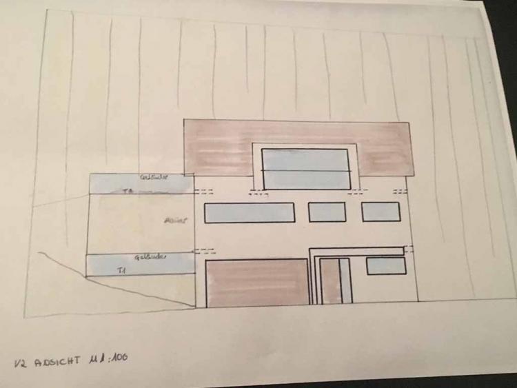

  2. #2 Isabellwe, 08.01.2016
    Isabellwe
    Isabellwe
    13.12.2015
    26
    Buchhalterin
    Sundern

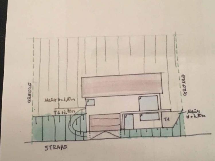

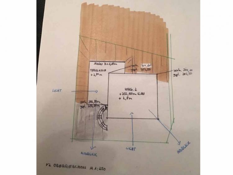

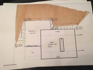

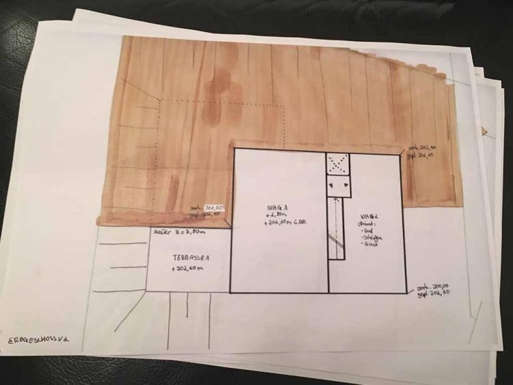

    Und hier die Bilder zu Version 2

    Mal wieder ein Hanggrundstück....
    Ohne Stützmauern / Abböschungen wohl nicht lösbar
    Was genau steht im B-Plan zu dem Punkt Wandhöhen ..ab vorhandenem Gelände wahrscheinlich...
    Vielleicht etwas weiter in den Hang hinein bauen und das Nutzräume / Garage darin " einbuddeln" .
    Dann würde das Thema barrierefreies Bauen auch wieder spannend werden.

    Lageplan vom Vermesser
    Skizzen vom Architekturbüro..... da das Grundstück noch nicht gekauft ist, haben wir uns jetzt erstmal auf eine Vergütung auf Stundenbasis geeinigt (mit späterer Verrechnung in den Leistungsphasen wenn es dieses Grundstück wird). Daher sind es auch erstmal nur "grobe" Ansichten um uns ein Gefühl für die Bebaubarkeit zu geben

    Wenn wir nicht kaufen sollten, dann ist diese ganze Skizzierung sehr wahrscheinlich "für die Tonne".
    Wir möchten zwar einen groben Eindruck, aber mehr Details = mehr Geld (was evtl. für die Tonne ist).... Ist das die falsche Einstellung?

    wenn du möchtest ..
    .. erfahrungen mit hangseitigem wasser
    .. erfahrungen mit monströsen baugruben/verbauten
    .. erfahrungen mit hangrutschungen im bauzustand
    .. erfahrungen mit gebäudeschiefstellungen
    .. erfahrungen mit nicht ausreichender gleitsicherheit
    .. erfahrungen mit schäden durch nachträgliche "verbesserungsversuche"
    .. erfahrungen mit baugrundstörungen
    .. erfahrungen mit artesischen brunnen
    .. erfahrungen mit zwiebelledergeldbeuteln
    wenn der höhenunterschied zwischen hang- und luftseite
    grösser wird, als die geschosshöhe, wirds richtig spannend.

    Niemand ( Planer ) würde die Geschoss-Höhe ( Suchen.. ) " halb" einbuddeln und " halb " aus dem Hang herausschauen lassen ..vermute mal ,dass es so gemeint war ?

    Bei Hanggrundstücken ist ein "halber Keller "gar nicht so selten.?
    Und wenn man ein wenig Geld in die Hand nimmt ,kann man den Keller bewohnbar machen, wenn man das haben möchte ..?
