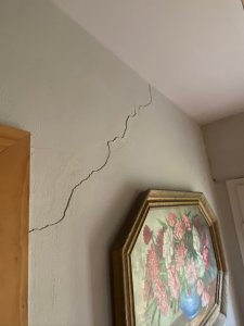

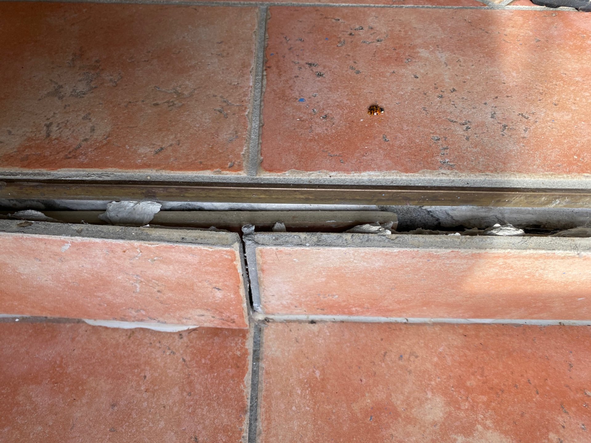

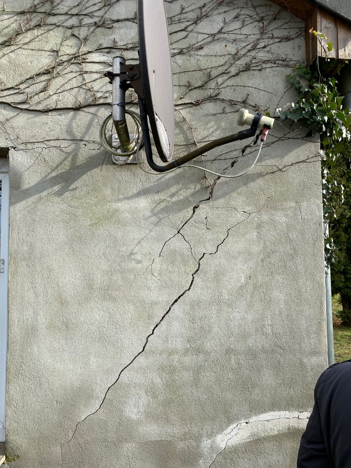

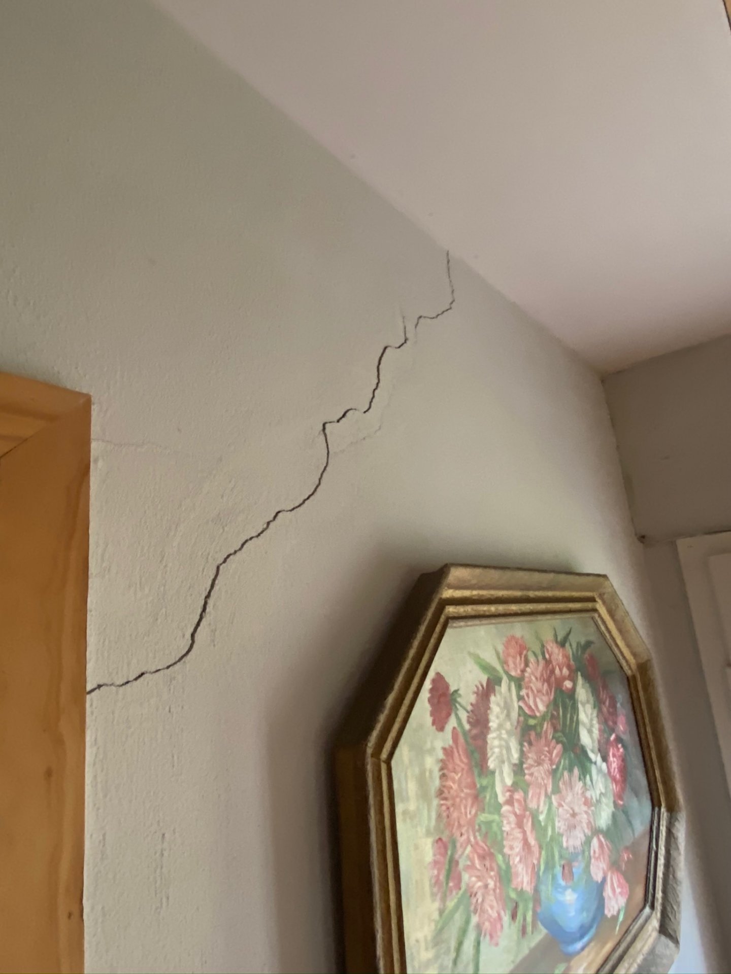

    Wir stehen vor dem Kauf eines kleinen Freizeithauses. Es wurde 1912 errichtet und 2001 kernsaniert. Leider weißt das Haus sowohl Innen als auch Außen einige teilweise erhebliche Risse auf. Man sieht auch am Eingang an einer Stufe, dass der Boden sich offenbar abgesenkt hat. Laut Makler traten die Risse bereits kurz nach der Sanierung auf, wurden einmal behoben und kamen dann wieder. Seit ca. 10 Jahren sind sie angeblich unverändert.

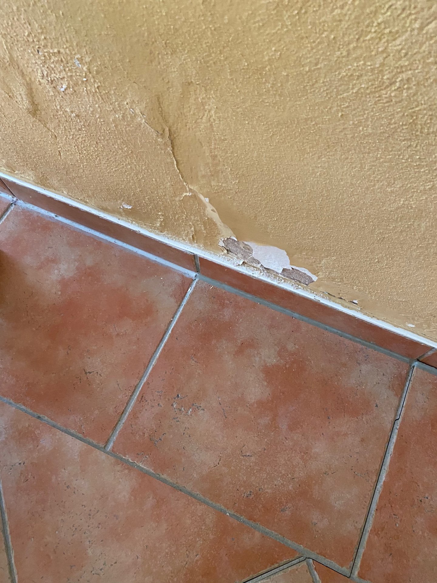

    Zudem ist uns hier und da abgeplatzter Putz aufgefallen - es könnte also auch Feuchtigkeit eingedrungen sein.
    Natürlich würden wir in jedem Fall noch einen Sachverständigen hinzuziehen, mich würde jedoch eine Ferndiagnose von euch sehr interessieren - sofern das überhaupt möglich ist.
    Meine Frage: Grundsätzlich Finger weg oder einmalig ein paar tausend Euro investieren und glücklich werden? Wie seht ihr die Chancen?
    Hier noch ein paar Fotos:

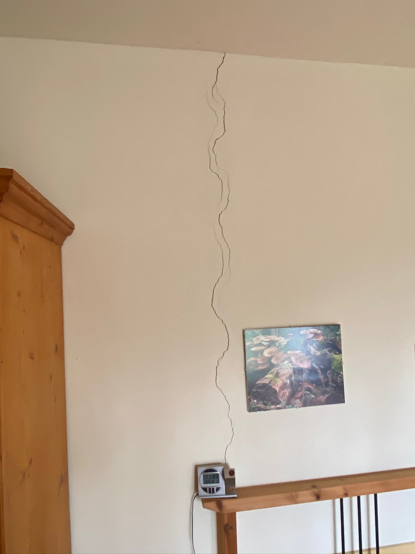

    Der größte Riss innen...
    ...und die Gegenseite des Risses außen.
    Eine Stufe am Eingang zeigt einen ca. 2cm hohen Spalt.

    Die Risse sind massiv und am besten von einem SV vor Ort festzustellen.
    Ob eine Bewegung des Unterbodens abgeschlossen ist schwer zu sagen.
    Der Sanierungsaufwand kann von 10- mehr als 100 tausend gehen. Zum Beispiel wenn es wirklich massive Probleme mit den Fundamenten (falls überhaupt im heutigen Sinne vorhanden) gibt.
    PS. Massive Feuchtigkeitsschäden oder Schimmel sind auf den Bildern nicht sichtbar
    wenn ich der Makler wäre würde ich natürlich auch sagen, dass sich die letzten 10 Jahre nix getan hat ;)

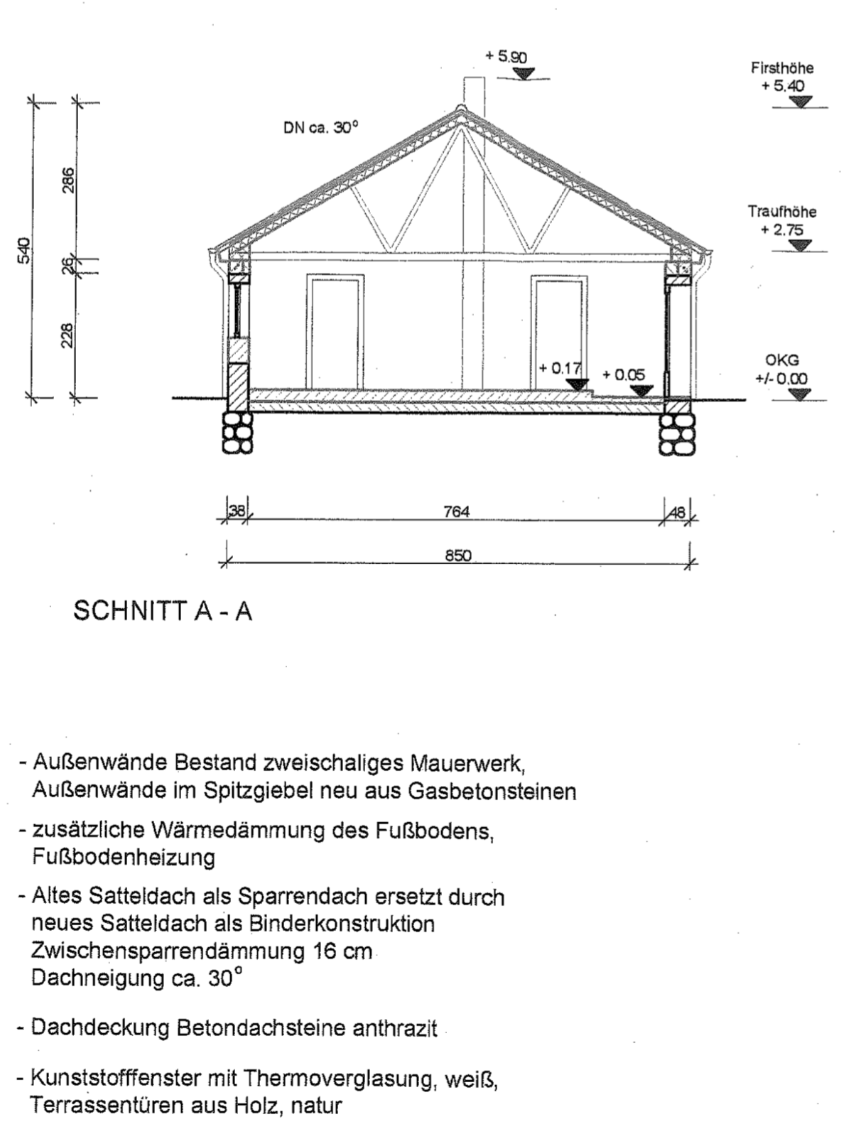

    Was ich vergessen hatte zu erwähnen: Die Mauern tragen keine sehr hohe Last, das Dach ist innen offen. Ich hänge mal einen Ausschnitt aus den Bauunterlagen an, sowie Fotos weiterer Risse - evtl. hilft das bei der Beurteilung...

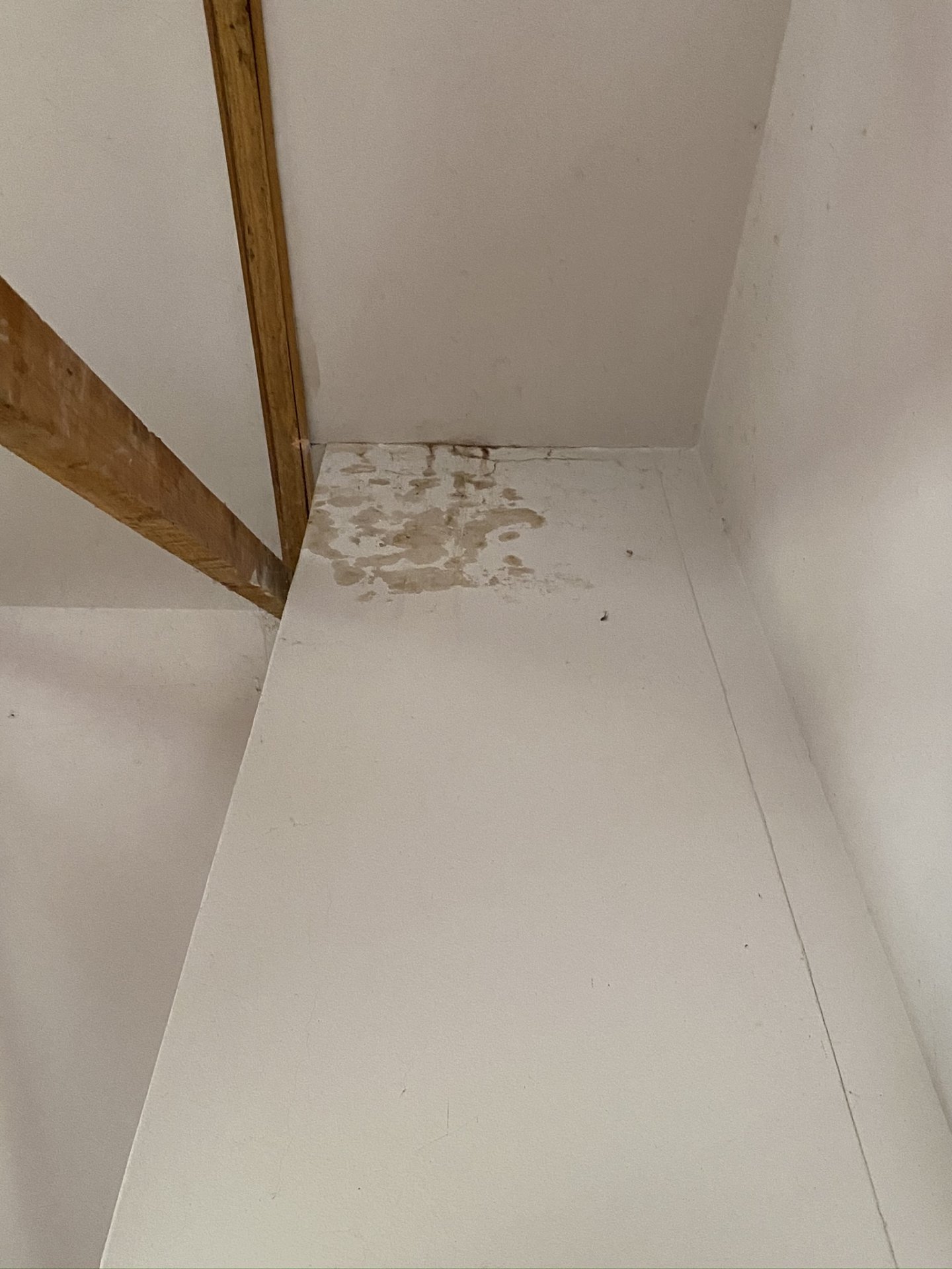

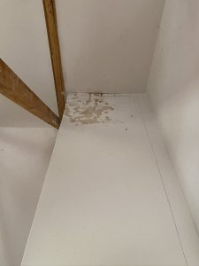

    Zur Feuchtigkeit: Nahe der Decke gibt es Flecken rund um den Schacht des Kamins (es steht ein Holzofen im Zimmer). Kann das Schimmel sein?

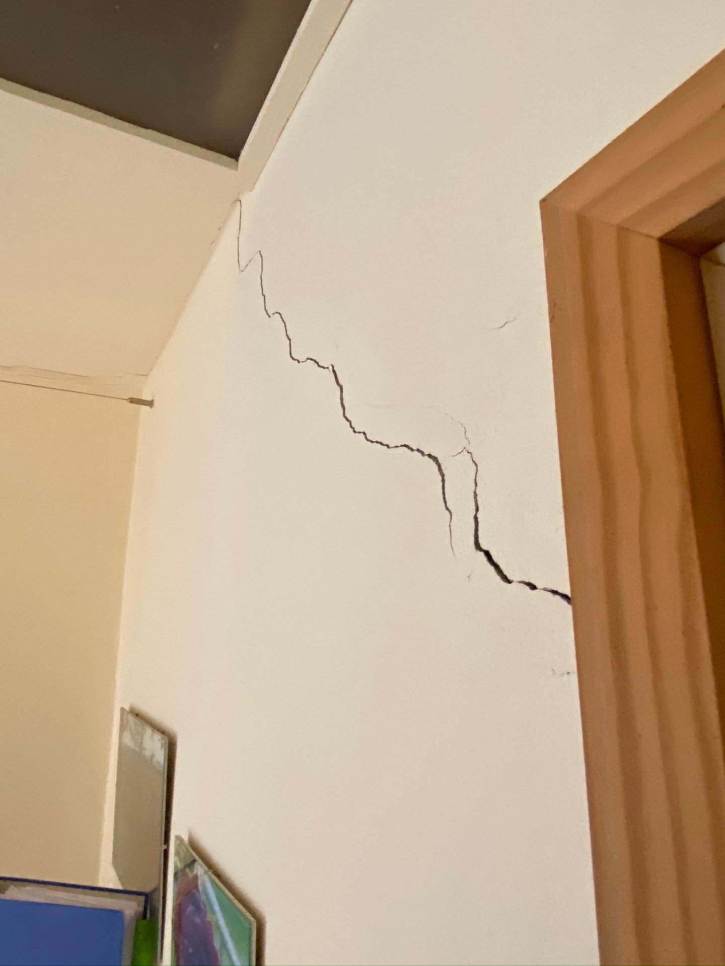

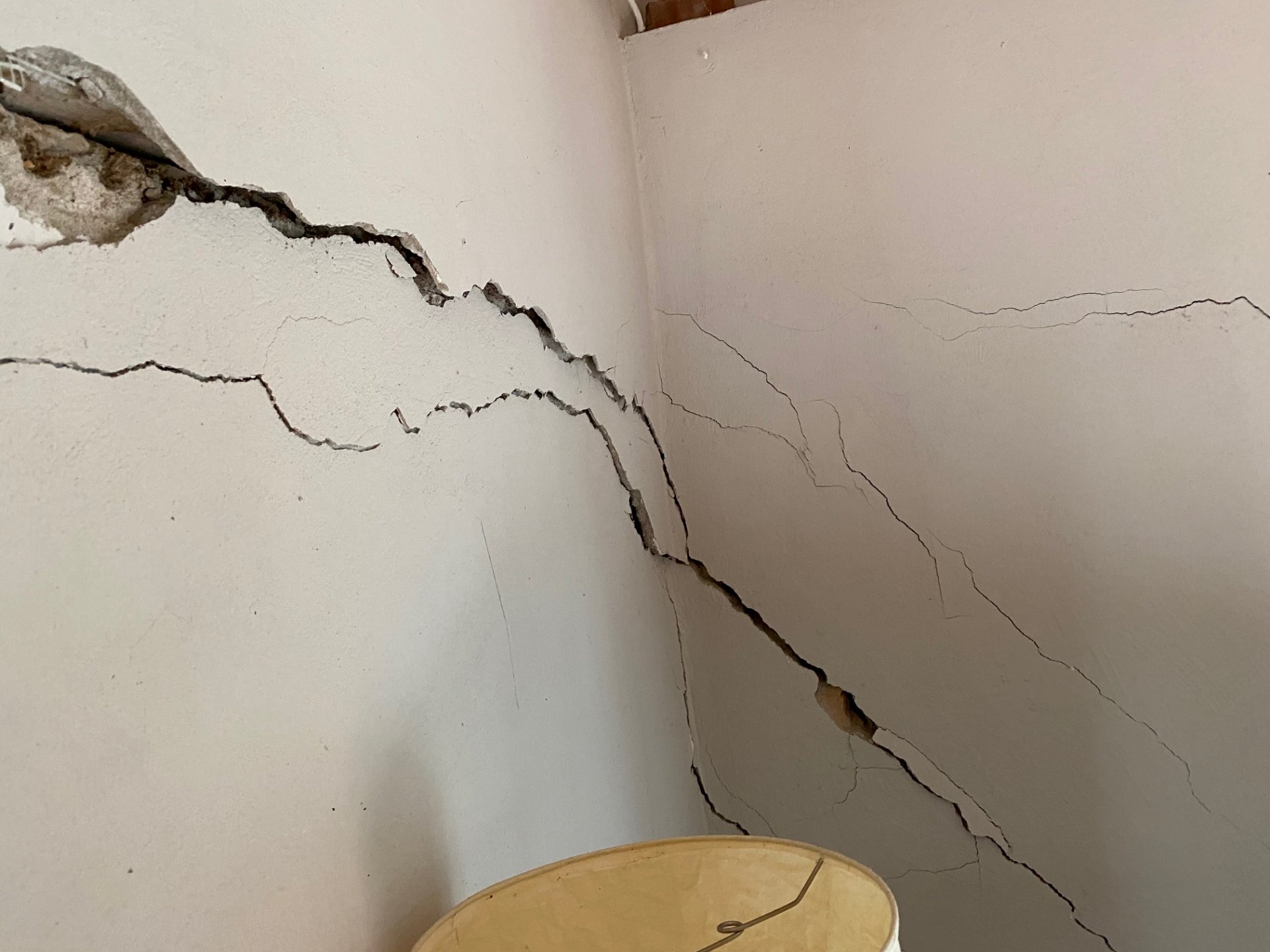

    Weitere Risse:
      48,3 KB
      386

    Feuchtigkeit im Zug - vielleicht versottet er.
    Ich würde bei den Rissen was anderes suchen - ganz spontaner Gedanke.

    Derart tiefe und große Risse deuten in jedem Fall auf statische Probleme hin.
    Du kannst Gipsmarker aus Stuckgips darauf setzen und beobachten, ob diese auch reißen-
    dann gibts aktuelle Bauwerksbewegungen.
    Du kannst mit Wasserwaage, Schlauchwaage untersuchen in welche Richtung eine Senkung erfolgte.
    Wurde das Dach mit Fallrohr und Ableitung versehen?
    Welche Veränderungen wurden bei der Sanierung vorgenommen?
    Wurde das Außengelände verändert oder eine Drainage verlegt?
    Wie tief liegen die Streifenfundamente?
    Wenn die Risse auch in der Tiefe einen einheitlichen Verschmutzungsgrad aufweisen sind sie schon älter,
    was aber auch keine generelle Entwarnung rechtfertigt.
    Fundamente können auch nachträglich ertüchtigt werden.
    Das Gebäude müßte schon sehr günstig sein, um solche Mängel zu akzeptieren.

    Die Risse sind nicht kosmetisch.
    Eine Begutachtung ist nur sinnvoll wenn der Kaufpreis wirklich interessant ist und sonst alles passt für deine Bedürfnisse.
    ist das Haus mindestens 50-100 tausend billiger als vergleichbare Objekte

    Wenn einem die halbe Wand entgegenkommt, hat das mit Kosmetik nicht viel zu tun.
    Vor knapp 20 Jahren kernsaniert und dann diese Risse?
    Heutzutage wird jeder „Schrott“ zu Geld gemacht. Zumindest versucht...
