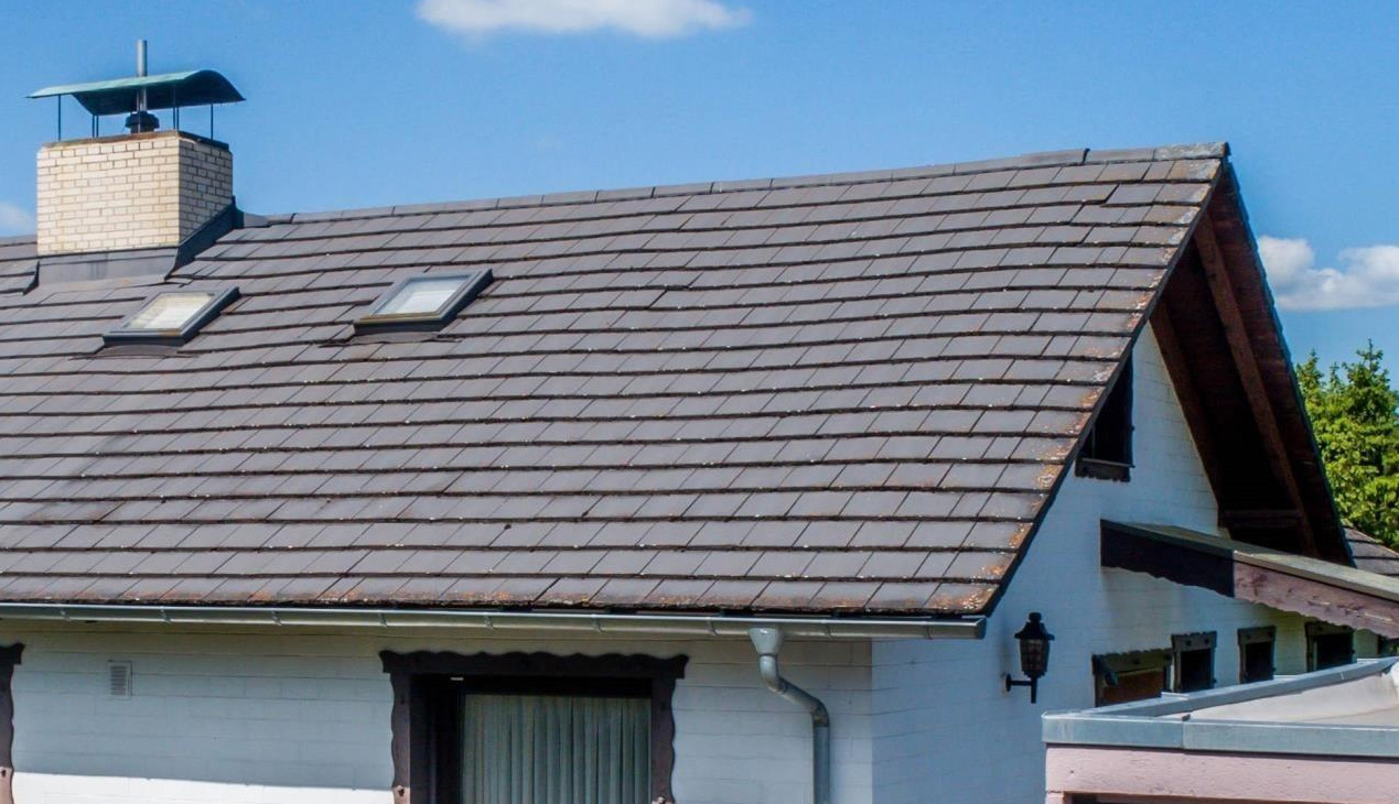

    Moin,
    bin ganz neu hier, habe beruflich gar nichts mit dem Bau zu tun, aber habe in den vergangenen Monaten ein paar Einfamilienhäuser besichtigt und das ein oder andere gelernt, vor allem wenn mich Google immer wieder hier her gebracht hat. :cool:
    Ich will mir in den nächsten Tagen ein EFH ansehen, Baujahr 1976, und habe gerade das Expose bekommen. Darin sah eigentlich alles soweit ganz geplegt und gut in Schuss für mich aus, aber ich fand das Dach "interessant":
    Sieht an den ein oder anderen Stellen etwas "krumm" aus? Vor allem am rechten Rand und bei den beiden Fenstern. Ist das alles noch im Rahmen bei dem Baujahr oder dürfte hier was im Argen sein / sollte ich bei der Besichtigung diesbezüglich auf etwas besonders achten? (Das Obergeschoss ist ausgebaut.)

    Sieht ja eh nicht nach viel Platz im OG aus. Da noch die Sparren aufdoppeln um vernünftig dämmen zu können, nimmt noch mal ein paar cm Höhe / Raum weg. Also besser Aufdach dämmen. Die Schießluken-Dachfenster auch gleich gegen größere neue mit Rolladen tauschen. Und evtl. auch gleich PV installieren.
    Da bliebe selbst bei noch intakter Dacheindeckung gar nicht die Frage, ob beu eindecken oder nicht.

    Schon mal vielen Dank für deine Einschätzung. Ja, im OG geht es vermutlich ziemlich eng zu. In der Baubeschreibung steht, das Dach ist mit 60mm Steinwolle gedämmt und mit Rigipsplatten verkleidet. Auf den Fotos sieht man auch, dass die Sparren sichtbar sind und dazwischen die Platten.
    Also für mich als Voll-Laien nehme ich mit: Dieses Dach möchte man baldmöglichst einmal abdecken, zusätzliche Dämmung drauf und dann neu eindecken. Jetzt frage ich mich natürlich, wie teuer sowas werden kann, aber dazu benötigt man wohl eine Glaskugel?

    Kaufpreis plus Kernsanierung = Kaufpreis Neubau (wenn man nicht einiges mit Freunden / Familie / etc.) selbst machen kann.
    Vielleicht kann auch man einziehen und über viele Jahre immer mal wieder irgendwas angehen. "Ein Traum für Handwerker / ambitionierte Heimwerker"... Ich finde da einmal Baustelle vor Einzug und dann relativ lange Ruhe besser.
    Ich bin aber auch nur ein ziemlicher Laie, der gerade seine eigene Bude einmal auf Vordermann bringt und nicht in 5 Jahren das neu gemachte Bad wegen eines Rohrbruchs des Uralt-Abflussrohrs aufreißen will. Oder dann auch nicht schon wieder tapezieren, weil noch ein paar Schlitze für Steckdosen / Netzwerkdosen in die Wand gezogen werden. Was man meiner Meinung nach an "normalem Maß" an Dämm- und Energiesparmaßnahmen nicht bezahlen will, zahlt man langfristig wahrscheinlich genauso oder sogar mehr an seinen Energieversorger.
    Fenster (sehen auf dem Bild auch noch ziemlich Original aus), Elektroinstallation inkl. Netzwerk, Wasser-Installation, Bäder neu machen, evtl. neue Heizung (die von 1976 wird wohl kaputt sein, die neue vielleicht aus diesem Jahrtausend könnte vielleicht noch etwas halten...).
    Beim Kauf könnten evtl. auch einige Pflichten für Dich greifen: GEG: Was steht im neuen Gebäudeenergiegesetz? | Verbraucherzentrale.de
    Die vorhandenen 6 cm Dachdämmung sind ja schon mehr als die "Mindestdämmung" von 4 cm. Das wird aber garantiert sehr heiß / unbewohnbar an heißen Sommertagen. Eine gute Dämmung verlangsamt das aufheizen deutlich, so dass es sich bis es nachts erträglich ist, innen noch nicht allzu weit aufgeheizt hat. Evtl. sieht man gleiche eine Klimaanlage mit vor, um auch kühlen zu können.
    Dafür könnte aber die Pflicht bestehen, eine Ü30-Heizung auszutauschen.
    Beim Dach kriegst Du gerade wahrscheinlich eh nur Angebote mit Tagespreisen, die aktuell sehr hoch sind. Und weil alle Handwerker stark ausgelastet sind, wird alles noch mal teurer. Evtl. auch mal einen Energieberater / Architekten / etc. suchen, der ein Gesamtpaket auch mit den möglichen Förderungen schnüren kann.

    Danke für die Infos, v.a. den Link. Die aktuelle Gasheizung ist von 2011 und so wie es sich liest, wurden in diesem Jahr auch die meisten Fenster getauscht. Stand der Elektrik muss ich noch in Erfahrung bringen. Meine Hoffnung wäre, dass man das Dach noch etwas aufschieben kann, damit sich ggf. die Lage bei den Handwerkern entspannt (oder ist damit nicht zu rechnen?). Bei uns müssen auf jeden Fall Profis die Arbeiten ausführen, da selbst kaum handwerkliches Geschick da ist.

    Es sieht jetzt nicht so aus als ob es die nächsten 2 Jahre einstürzen würde nein.
    Die Mängel können auch schon Jahrzehnte bestehen.
    was für eine eindeckung ist das genau ?
