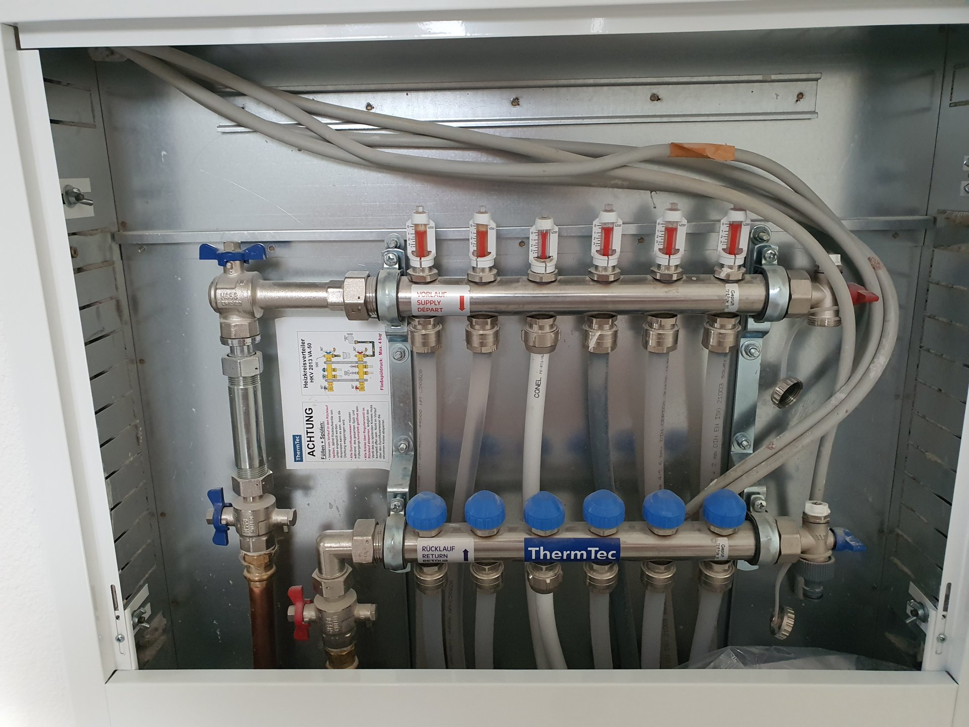

    leider bin ich vom vertauschten Vor- und Rücklauf am FBH-Verteiler betroffen. Ich habe ein Bild angehängt, bei der mein Verteiler zu sehen ist. Weil der Estrich trocknen müsste, haben wir den so in Betrieb genommen gehabt. Nun ist mein Estrich trocken und ich will den Inhalt des Verteilerkastens korrigieren.
    Der 3. Anschluss ist ein Conel-Rohr. Der geht zu meiner Wandheizung. Einfach ignorieren.
    Nun zu meinen Fragen:
    1. Gibt es einen Wärmemengenzähler, der verkehrt herum arbeitet?
    2. Mit dem Flow-Meter und den Stellantrieben sollte es kein Problem geben oder?
    3. Was mache ich am besten, dass das Problem so einfach und schnell wie möglich gelöst werden kann?
    Wäre um eure Antworten in nummerierter Form sehr dankbar. :-)

    Richtig anschließen! Heißt obere Bank gegen untere tauschen , da VL und RL mit Kupfer und geschraubt ist das kein Problem diese zu ändern oder änderst nur VL / RL und lässt die Bänke, eventuell tauschst VL / RL im Geschoss darunter Keller etc je nachdem wie deine Stränge verlegt sind oder im Steigeschacht

    Ja, wie @SIL schrieb, einfach die Verteilerbalken tauschen. Dann sitzt auch der Zähler bestimmungsgemäß im Rücklauf und alles funzt.
    Aber auf keinen Fall unten die Steigleitungen tauschen, dann passt der Zähler nicht.

    Also der tatsächliche Rücklauf ist der rechte Kupferrohr. Der Vorlauf ist der linke Kupferrohr. Deshalb haben wir bereits die Verteilerbalken getauscht. Normalerweise sitzt der Rücklaufbalken oben.
    Wenn ich euch richtig verstanden habe, gibt es 2 Optionen für mich:
    1. Ich kreuze die Kupferrohre, sodass mein rechtes Kupferrohr auf den oberen Balken angeschlossen wird und mein linkes Kupferrohr entsprechend an den unteren Balken. So könnte ich alles normal anschließen und mein Zähler wäre an den Rücklauf angeschlossen.
    2. Ich behalte diese Konstellation wie auf dem Bild, dass mein Rücklauf unten sitzt und mein Vorlauf oben. Nur dann bräuchte ich einen Zähler der an den Vorlauf angeschlossen werden kann. Gibt es so einen Zähler?

    Ich kenne keinen. Frag mal den Hersteller, ob er VL- und RL-Fühler tauschen kann.

    Tauschen kann er ja auch woanders im UG im DD/ BD oder im Steigeschacht muss ja nicht im Verteiler sein.

    Ja es gibt Wärmemengenzähler für VL ,
    Bei vielen sind VL und RL zuweisbar .
  13. SIL
    10.874
    4.219
    Bevor Fred sich beschwert ja es gibt Wärmemengenzähler die beide Optionen anbieten Einbau VL oder RL ob die beim TE passen ka sollte der SAN aber wissen.
