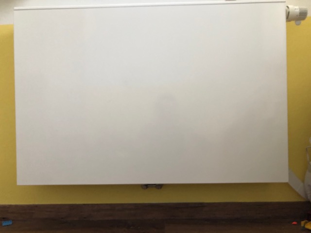

    Wir haben ein Haus erworben, in welchem Kermi x2 Heizkörper verbaut sind.
    In unserem 1. Winter habe ich nun Klopfgeräusche, sowie deutlich hörbare Fließgeräusche wahrnehmen können.
    Da ich viel zu diesem Thema gelesen habe, liegt die vermutung nahe, dass Vor und Rücklauf vertauscht ist.
    Dazu hätte ich euch mal ein Bild angehängt.
    Meines erachtens müsste der Vorlauf auf dem Bild rechts ankommen/sein, wo das Rohr nach rechts abgeht, welches anschließend nach oben zum Themostat geht. Oder irre ich mich?

    Ist das ein seitlicher oder ein Mittenanschluss?
    Geh doch mal einen Schritt zurück und drücke nochmal auf den Auslöser.

    Das ist ein Mittenanschluss! Entschuldige bitte, hatte ich vergessen zu erwähnen.

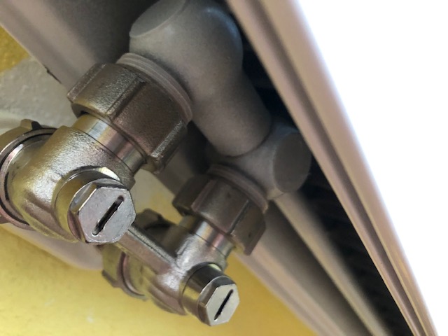

    Normalerweise ist der Vorlauf bei Anschluss in der Mitte links.
    es gibt aber immer auch sonder Ausführungen entweder HK selbst oder hahnblock für vertauschte Anschlüsse.
    was für ein HK war denn dort vorher montiert?
    mit (zb IR) thermometer solltest du VL und RL am Rohrnetz leicht identifizieren können
    wenn du das 100% weißt dann kannst du vom HK evtl oben die Verkleidung abnehmen und dann siehst du ja exakt welches Rohr zum Thermostat geht, da gehört der Vorlauf hin .
    Andere Gründe die zu Geräuschen führen können sind Pumpe, kavitationsschäden , Einstellung der Pumpe, Entlüftung fehlerhaft, falsche vor Einstellung am Rücklauf oder Vorlauf bzw am Thermostat Ventil
    ps: die Begriffe sind auch etwas blöd gewählt, tatsächlich ist es ja so, dass das thermostat Ventil nur die fein Regelung machen sollte und die Voreinstellung das meiste.
    das heißt die Voreinstellung ist so gesehen eigentlich wichtiger .... wird oft falsch verstanden

    Bei Mittenanschlüssen bin ich mir nicht sicher. Habe selber nur Ventilheizkörper mit seitl. Anschlüsen verbaut. Habe z.Zt. auch keinen Zugriff auf Kermi.
    Stell doch mal das Ventil solange ab, bis der HK fast kalt ist. Wenn Du dann öffnest, kannst Du mit den Fingern den Weg des Wassers verfolgen.
    Klar muss der VL zum Ventileinsatz führen.

    genau wie du es erwähnst, ist es bei mir der Fall. Der Vorlauf ist links, der Rücklauf rechts. Dies konnte ich schon rausfinden.
    Allerdings sieht man bei meinem Hahnblock, dass das Rohr, welches zweifelsfreu zum Thermostat geht, vom rechten teil abgeht.
    Daher müsste in diesem Fall doch der Vorlauf auch dort sein, also rechts.

    Dann brauchst du einen hahnblock mit Umlenkung bzw für vertauschte Anschlüsse.
    wenn der Vorlauf rechts ist am Rohr Netz war evtl vorher ein anderer Heizkörper montiert mit seitenanschluss rechts oder was auch immer
