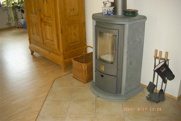

Diskutiere Vor- und Nachteile verschiedener Bodenbeläge im Estrich und Bodenbeläge Forum im Bereich Neubau; Gibt auch Kompromisse , keine Schlachthausoptik aber die vor teile einer Fliese ;) [ATTACH] [ATTACH] [ATTACH] der brüller ist ja das letzte bild...
