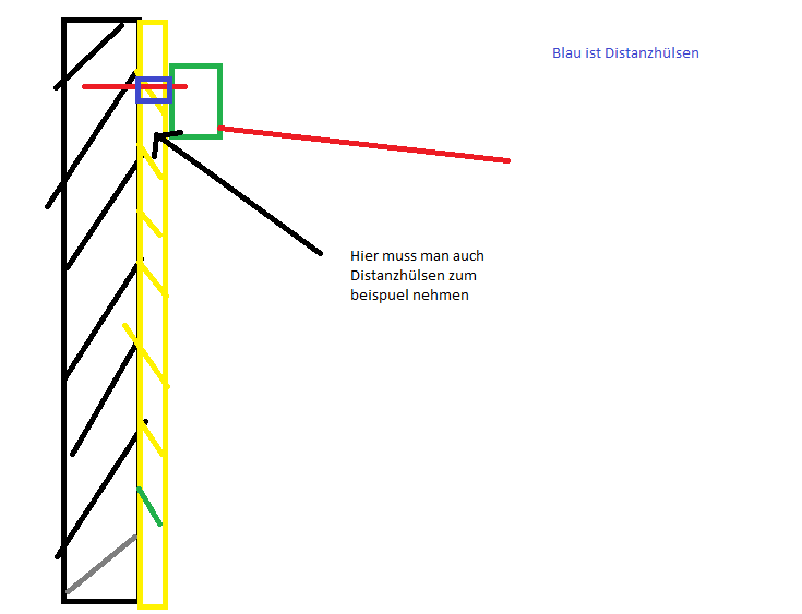

    ich möchte einen Vordach „Schartec Glas-Vordach B1400“ installieren.
    Ich habe eine Wand aus Kalksandstein mit einer 4 cm dicken Stoyropor-dämmung.
    Ich wollte eigentlich das Fischer „Abstandsmontagesystem ‚Thermax 12‘“ verwenden, aber Ficher hat mir am Telefon gesagt, dass dies nur bei einer Mindestdämmung von 6 cm möglich ist.
    Er empfahl mir, einen Drahtstab (gewinderstand m10) mit einem Durchmesser von 10 mm zu nehmen und 2 Gegenmutter für die Vordach zu nehmen Vordach wäre :
    Glas Vordach mit LED Beleuchtung (schartec.de)
    ist das richtig so, oder habt ihr noch sonst ein idee ?
    Edit: die schauben ist nur Oben (siehe Doku)
    https://www.schartec.de/media/pdf/b6/ff/b8/Schartec-Glas-Vordach-Manual-ST901007-ST901008.pdf (SEITE 5)
    Aber unten braucht man auch ein festes Untergrund. Damit der untere Teil nicht durch das Gewicht des Glases gegen das Styropor drückt, dachte ich, dass ich z.B. einen Eisenstab/eine Edelstahlchraube extra verwenden würde, der/die 1/2 mm über das Glas hinausragt. dann gibt es kein gewicht auf Styropor
    Danke [​IMG]

    Passt :bierchen:
