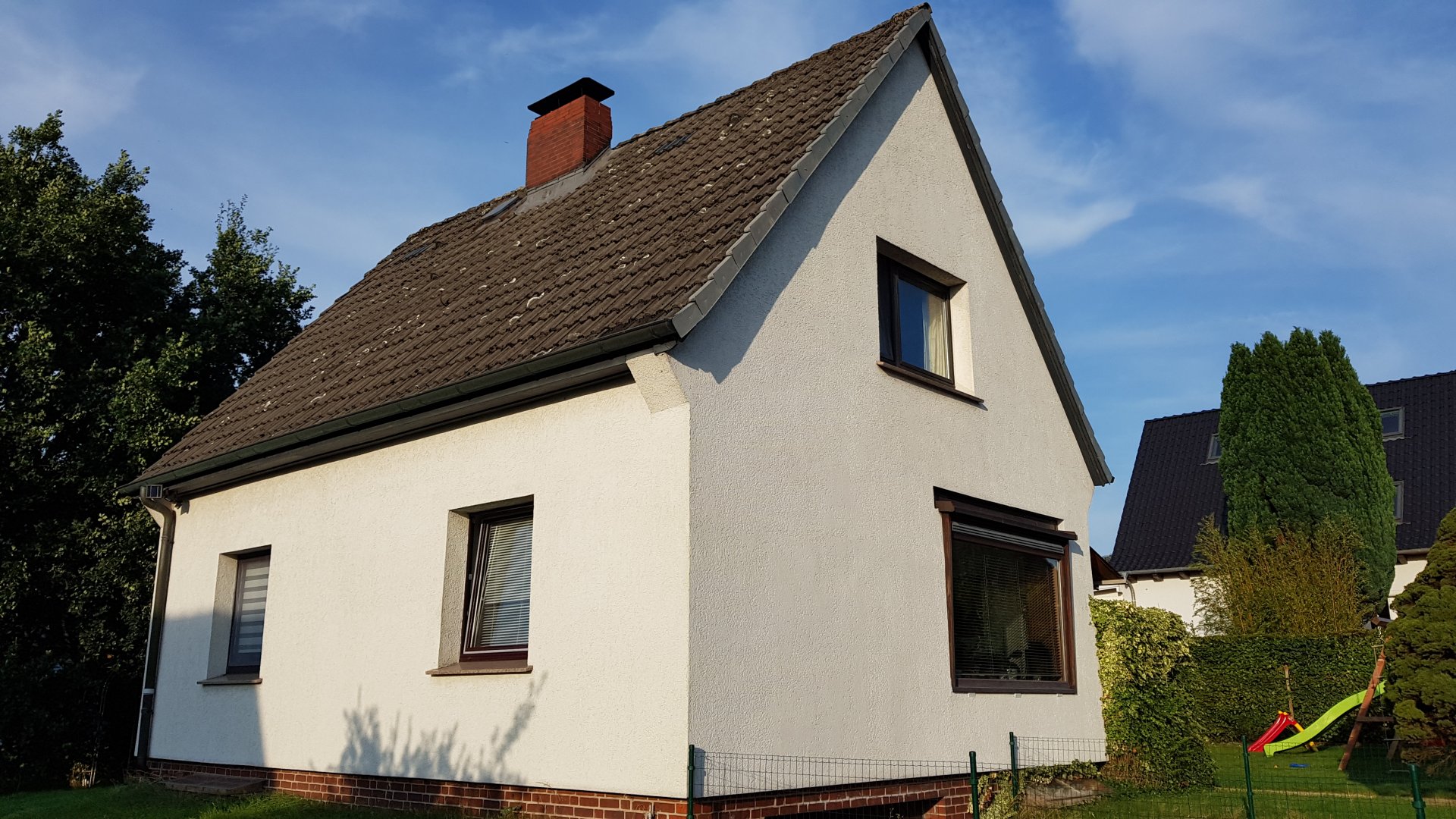

    Hallo liebe Gemeide,
    ich habe eine technische Frage.
    An unseren Altbau wollen wir gerne elektrische Alluminiumrolläden vor den Fenstern anbringen.
    Für das Vorhaben haben wir uns 3 Angebote eingeholt.
    Zwei sagen sie würden die Rolladen mit Spezialdübeln ans wärmegedämmte Mauerwerk über der Fensterlaibung anbringen und einer sagt er würde die Rolladen in der Laibung oben am Fensterrahmen montieren.
    Die Laibungstiefe beträgt 21 cm, Kastengröße wären 15cm.
    Einfache Frage: was würdet ihr tun und weshalb? Unser Fokus ist auf Wärme- bzw. Kälteschutz.
    Worauf müssen wir ggfs. noch achten?
    Vielen Dank für jede Hilfe!

    Willst Du von innen immer gegen den Kasten schauen?
    Passen denn die Schienen überhaupt noch da hin oder sieht man die dann auch von innen?
    Schonmal über Fensterläden nachgedacht?
    Hast Du mal ein Foto von außen von Deiner Fassade?

    Klar, das ist die Fassade.
  7. #7 Fabian Weber, 05.12.2020
    16.615
    6.635
    Ich würde aufs WDVS gehen mit runden Kästen in weiß.
    Das streckt die ja schon recht kleinen Fenster optisch etwas etwas nach oben.

  18. #18 simon84, 06.12.2020
    23.511
    7.051
    @Sebastian1314 was ist das bei dem Fenster an der Giebelseite eigentlich für ein Konstrukt? War da ein Erker oder wie ?

    Joa, gute Frage.das ist irgendwie so ein Mini Vordach für den Holzfensterrahmen des Blumenfensters. Ist hier in der Gegend wohl modisch gewesen früher :) und da drüber ist irgendwie eine Niesche.. wofür auch immer das mal war und warum da keine WDVS eingebaut wurde keine Ahnung.
    Bei dem Fenster kommt der Kasten einfach oben auf den Holzrahmen so weit oben wie es hald geht unter die Mini Blechdach Konstruktion.
