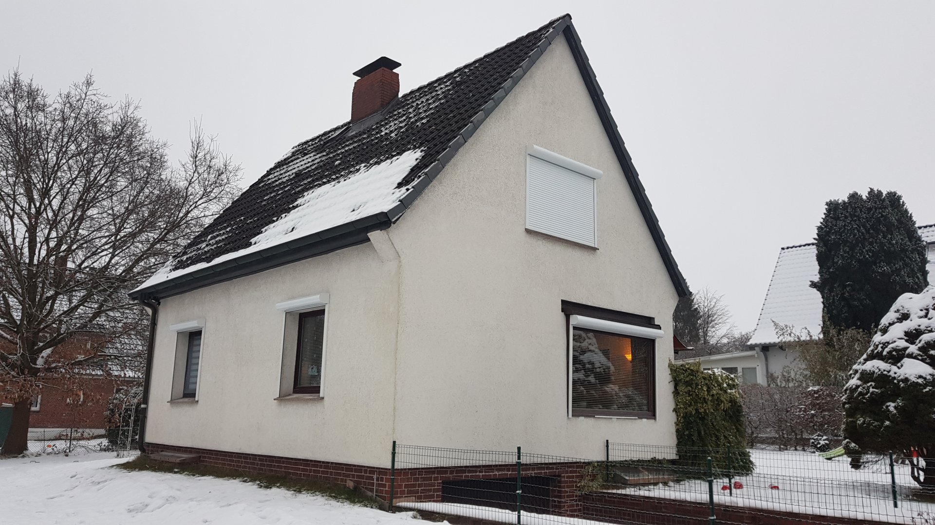

    Hauptsächlich weil das die Südseite ist und sich die Räume im Sommer, vor allem durch das große Blumenfenster und oben das Kinderzimmer, brutal aufheizen...
    Im Winter möcht ich dadurch zumindest ein wenig verhindern dass die Wärme verloren geht.

    Im winter wird es Garnix bringen. Rollläden bringen im Winter in erster Linie bei ungedämmten Altbauten was wenn es durch alle Ritzen zieht, da kann das durchaus das gefühlte „Zug“ Gefühl reduzieren
    im Sommer wird es dir auch nicht so viel helfen wie du denkst.
    du könntest Evtl auch ein Sonnensegel montieren, wäre viel einfacher
    ansonsten mal in Richtung Fensterläden oder schiebe Fenster Läden überlegen vielleicht könnte dir das auch gefallen

    Aber die Wände sind doch gedämmt.....
    Die Entscheidung pro Rolläden ist schon lange gefallen. Ich will hier nicht wissen ob Rolläden oder nicht, sondern ob Rolläden übers Fenster also an die WDVS oder in die Laibung an den Fensterahmen mehr Sinn machen...

    Wie gesagt ich würde die am Wdvs anbringen, weil sonst sehr viel Licht verloren geht. Man sollte auch in Betracht ziehen, dass die Glasflächen allgemein heutzutage durch die breiteren Rahmen kleiner werden.

    am WDVS macht mehr Sinn! Aber deine Zwecke werden nicht erfüllt werden.

    Ok, ich bin gespannt! Werde dann hier wieder berichten ob das alles für die Katz war oder doch einen Effekt hatte. Meine Entscheidung nun auf jeden Fall dank eurer Hilfe für WDVS Montage über der Laibung mit halb runden Profil in weiß! :)

    Wie stark (cm) ist das WDVS überhaupt?
  8. #28 Sebastian1314, 06.12.2020
    Sebastian1314
    Sebastian1314
    04.12.2020
    18
    Nicht so viel. 10cm.

    So ihr lieben, das ging nun schneller als gedacht und pünktlich zum harten Wintereinbruch hier in Norddeutschland:)
    Ich bin sehr zufrieden mit dem Ergebnis, danke nochmal für die Entscheidungshilfe!
    Im Frühjahr dann noch nen Topf weißer Farbe auf die Fassade, dann ist der Kontrast weg.
    Im übrigen bin ich auf die nächste Heizkostenabrechnung gespannt, denn es ist spürbar und messbar wärmer Abends/Nachts/Morgens wenn die Rolläden geschlossen sind. Klasse Sache!
