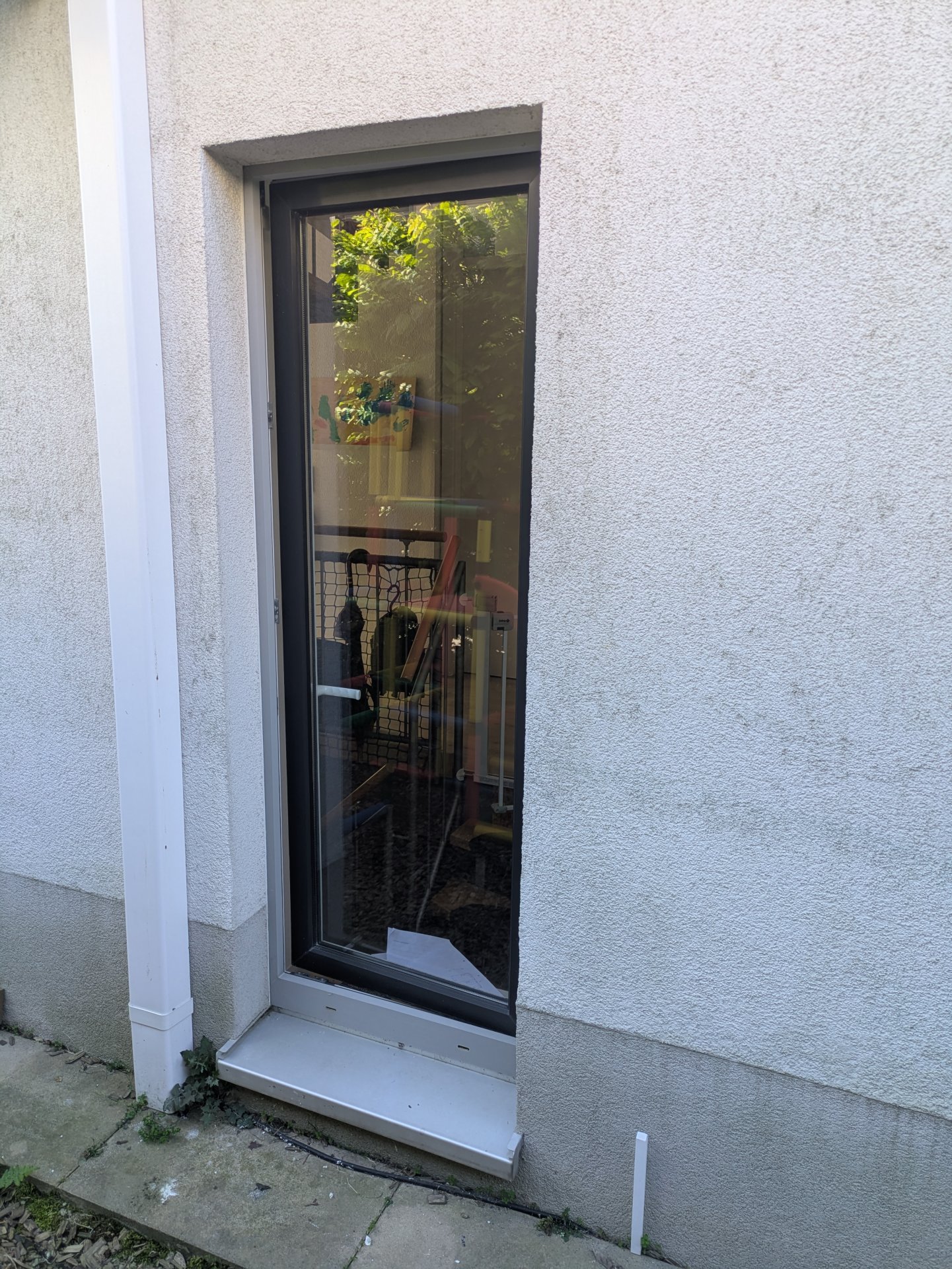

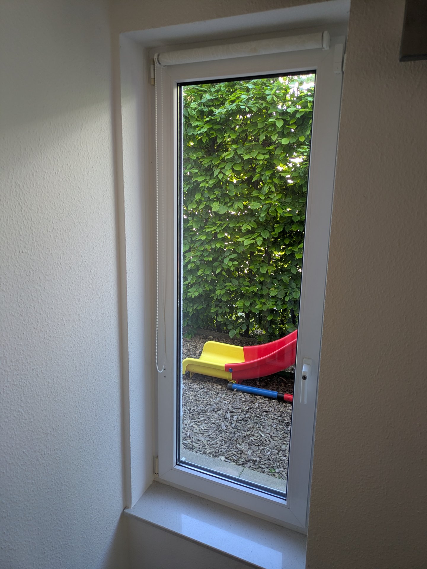

    Hallo liebe Community,
    ich wohne in einem fast 20 Jahre alten Haus mit 12cm WDVS. Soweit ich das beurteilen kann schließt das Fenster bündig mit der Außenseite des Mauerwerks ab. Seitlich sind nur ca. 2 cm Fensterrahmen sichtbar. Die Dämmung überragt den Fensterrahmen um ca. 5 cm.
    Anmerkung zum Foto: Der Kabelkanal ist für die Klimaanlage.
    Einige Nachbarn haben Vorbaurolladen installieren lassen. Leider wissen sie nicht wie die Fachfirmen die Montage umgesetzt haben. In den meisten Fällen ist die Montage auf der Fassade erfolgt.
    Aus meiner Sicht ist die Installation auf der Fassade die beste Option, da man von innen den Rolladen nicht sieht. Die Optik von außen ändert sich ein wenig, aber das stört uns nicht.
    Unabhängig von meiner präferierten Option ist mir die Montage in der Laibung sowie auf der Fassade ein Rätsel.
    Herausforderung bei der Montage in der Leibung:
    1. Seitlich Montage der Führungsschienen
      1. ist aus meiner Sicht nicht möglich, da man nur in das WDVS schraubt
    2. Frontale Montage der Führungsschiene (direkt in den Rahmen)
      1. ist aus meiner Sicht nicht möglich, da man maximal 1,5 cm tief verschrauben kann, da auf der Innenseite, dann das Fenster schließt. Und wir wollen das Fenster nicht festschrauben.
    Herausforderung bei der Montage auf der Fassade:
    1. Führungsschienen haben üblicherweise eine Breite von 53mm (manchmal auch breiter 67mm)
      1. 53mm: Eine Verschraubung mit WDVS-Schraubsystemen erfolgt dort bei circa 4cm, damit stoße ich bei einer Bohrung nicht ins Mauerwerk.
      2. 67mm: Eine Verschraubung mit WDVS-Schraubsystemen erfolgt dort bei circa 5,5cm, damit treffen ich das Mauerwerk mit 0,5cm Abstand zur Außenkante. Das ist deutlich zu nah an der Kante.
    Wie würdet ihr die Montage in meinem Fall durchführen?
    Vielen Dank für eure Ideen.

    Warum willst Du die Rolladenschienen bis ins Mauerwerk verschrauben, es reicht doch diese im WDVS zu befestigen.

    Bei meiner Recherche habe ich bisher immer nur Informationen zur Verschraubung im Mauerwerk gefunden. Eine reine Verschraubung ins WDVS soll wohl nicht stabil genug sein. Ich möchte natürlich nicht, dass ich mir die Fassade ruiniere, weil der Vorbaurolladen bei ein wenig Wind gleich aus der Fassade gerissen wird. Deshalb habe ich dir Frage hier gestellt.
    Bist du sicher, dass eine Verschraubung nur im WDVS hält?
    Im Beispiel oben hat die Leibung folgende Maße: 175 x 63cm, d.h. ich würde einen Vorbaurolladen circa in den Maßen 190 x 73cm bestellen. Ich würde mal von einem Gewicht von circa 15kg ausgehen (Vorbaurolladen mit Motor).
    Welche Dübel würdest du empfehlen? Und wie viele Schraubpunkte sollte ich wählen? In manchen Montageanleitungen wird von 3 Schraubpunkten je Führungsschiene gesprochen, in anderen wird eine Verschraubung alle 40cm empfohlen (circa 5 Punkte je Führungsschiene).

    Wo steht das ... Stichwort Wind/Sturm/... Sicherheit.

    Kann man die wirklich bedenkenlos ohne Nachweis bei Vorbaurolläden verwenden.... wo steht das?

    Damit wurden gerade bei uns im Büro Raffstorekästen befestigt.
    Beim TE geht es ja nur um die Schienen. Die Kästen selbst kann er ja problemlos ins Mauerwerk schrauben. Somit ist die meiste Last sowieso gesichert.

    Gewöhnlich werden fast alle Vorsatzrolladen Kästen nicht befestigt(!)..... die werden nur durch die Führungsschienen gehalten.

    Ich gehe jetzt mal davon aus das da Statiker/Planer/... beteiligt waren.
    Ein Gewöhnlicher Raffstore wiegt wenig und verschwindet bei zu viel Wind im Kasten...
