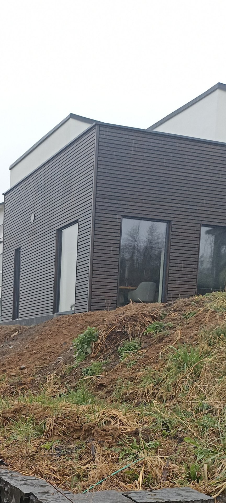

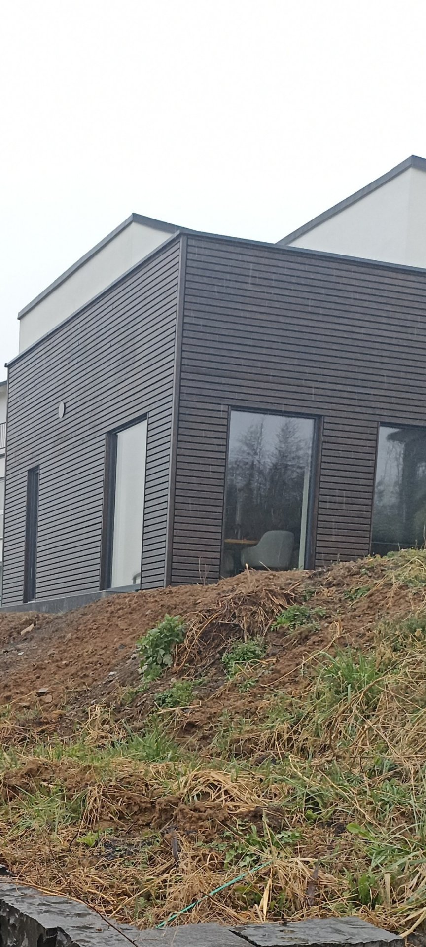

    Das Haus in Holzständerbauweise ist fertiggestellt, d.h. Stromkabel zu den Stellen der Rollläden zu ziehen wäre Mordsaufwand (Tapete, Rigips etc an allen Stellen alles aufreißen und am Ende wieder zu machen). Außerdem möchte ich eigentlich keinen klassischen Schalter zum draufdrücken, sondern lieber Fernbedienung + Alexa wenn das irgendwie geht.

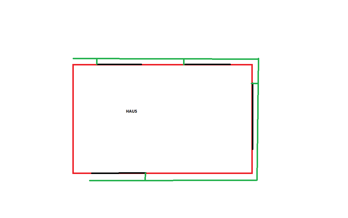

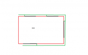

    Meine Idee. Einen extra Stromkreis mit eigenem LS nur für die Rollläden. Das Kabel dann einmal ums Haus legen draußen und jeweils einen "Stich" machen zu den einzelnen Rollläden (s. Skizze anbei).
    Wir haben eine Fassade aus Rhombusleisten, da könnte man das Kabel gut drunter legen, sieht man dann fast gar nicht.
    Nur wie mache ich dann die Ansteuerung? Ich müsste ja quasi an jedem "Stich" ein schaltendes Element zwischenschalten, bestenfalls Alexa-fähig.

    Besser als LS eine LS+RCD-Kombination für Außen.
    Abzweigdosen kriegt man auch versteckt?
    In normale Abzweigdosen gehen diverse Funk-Unterputz-Aktoren von Zigbee, EnOcean, Shelly... Je Rollade dann eine Abzweigdose mit einem dieser ~ 20 € Aktoren.
    Alexa Kopplung etc. dann über irgend ein Gateway. Aber 95 % macht man über Zeitprogramme, den Rest kann man auch eben in eine Handy App.
    Alternativ zu den Funklösungen eine Steuerleitung mit ums Haus ziehen und eine verdrahtete Lösung wie KNX, etc. nehmen, was aber für die Nachrüstung von ein paar Rolladen übertrieben wäre.

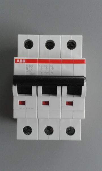

    Muss man bei solch modernen Antrieben eigentlich weiterhin einen deutlich erhöhten Anlaufstrom annehmen? Oder woher weiß ich, wie viele Rolläden ich an eine Sicherung hängen kann?
    Bei LS 10A und 220V --> 2,2kW. 2,2kW bei 120W pro Antrieb würde ja bedeuten ich könnte 18 Antriebe (Rolläden) an diesen LS hängen. Kann man das so rechnen?
  8. #8 Sanierer82, 21.03.2022
    Sanierer82
    Sanierer82
    01.07.2020
    170
    66
    Ja, dann passt der Aktor doch wunderbar für diesen Antrieb. Aber ein Wohnzimmer mit 5 Rolladen an einer Fassade mit jeweils diesem Motor (alle parallel an einem Aktor) oder evtl. auch große, schwere Holzrolladen kriegt man auf Dauer nicht damit gesteuert. Das war auch eher ein allgemeiner Hinweis. Wer weiß, wer diesen Thread noch alles liest.
    Ja, die Anlaufströme gibt es meistens schon noch, da es recht popelige Kondensatormotoren sind. Elektronik ist meist auch nur für die Endlagenabschaltung, Positionsermittlung, Blockier-Erkennung, Funk-Kommunikation, etc. drin. Die Steuerung bzw. Abschaltung des Motors erfolgt über einfache Relais. Modelle mit Sanftanlauf sind eher selten, aber durchaus auch erhältlich.
    Also wird der Automat bei voller Auslastung und gleichzeitiger Schaltung nicht unwahrscheinlich auslösen.
    Da könntest Du z. B. einen 3poligen Automaten einbauen lassen und eine fünfadrige Leitung legen. Die Motoren werden dann gleichmäßig auf die drei Phasen aufgeteilt.
    Oder Du schaltest die Rolladen in der Logik mit etwas Zeitversatz, also nur alle X Sekunden eine neue Rollade starten. Ist doch praktisch egal, ob alle Rolladen innerhalb von 30 Sekunden oder zwei Minuten hoch- bzw. runtergefahren sind.
    Ich kenne bei der Gleichzeitigkeit nur meine jeweils 6 Rolladen im EG und OG an jeweils einem Automaten. Seit letztem Sommer gab es noch keinen einzigen Auslöser des Sicherungsautomaten. Gäbe es Probleme, würde ich die Verzögerung einprogrammieren.
