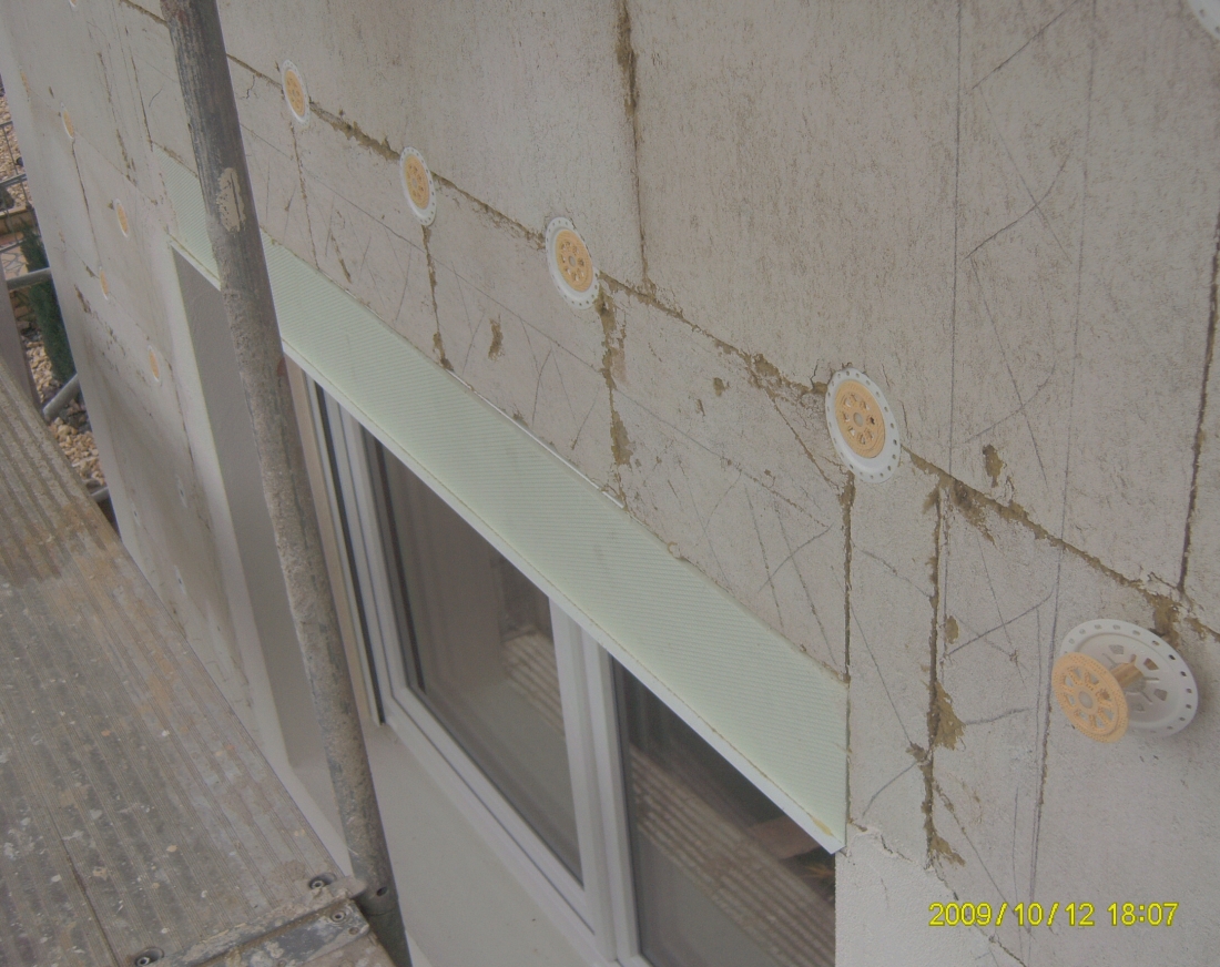

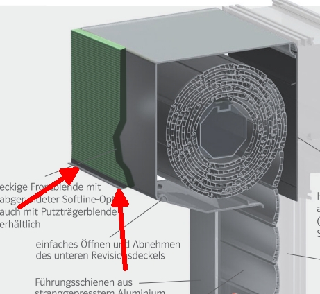

    Guten Tag Gemeinschaft,
    Bei unserer Haussanierung wurden Rollcom Vorbaurollladen VORO Primo Putz eingebaut.
    Diese Rollladenkästen haben eine angesetzte Putzträgerblende,
    Unter dieser Putzträgerblende ist die ausladende Aluminiumlippe (Putzauslage?).
    Nach Aufbringung des Grundputzes hat der Fenstereinbauer, mit dem Elektrohobel, diese Aluminiumlippe eingekürzt. Teils mit dem Grundputz eben, teils steht die Lippe noch 2-3mm vor. Zwischen der Putzträgerplatte und die restliche Aluminiumlippe ist ein Spalt.
    Ist diese hoblerei so richtig?
    Hätte an diese Stelle eine Tropfkantenprofil gemusst? Wie könnte diese dann aussehen, ich finde keine passendes (Sto).
    Wenn kein Tropfkantenprofil verbaut werden muss zieht es dann nicht Wasser in den Spalt zwischen Aluminiumlippe und Putzträgerplatte?
    Vielen Dank für Eure Zeit
    Gruß Helmut Saniergenervter

    Warum hat er dies getan :confused:
    Sollte eigentlich knapp bündig sein mit Oberputz oder minimal vorstehen.
    Nein, das Profil ( die Alu Leiste) stellt die Kante dar.
    Nein, manchmal wird noch dauerelastisch abgespritzt Das Profil sollte natürlich nicht im Putz 'verschwinden'.
    @FabianWeber?

    Das war falsch vom Putzer, oder der Fensterbauer hat eine zu große Ausladung gewählt (15mm?). Trotzdem darf der Putzer nicht einfach das Werk eines anderen zerstören, dieser ist hiermit für den Austausch oder fachgerechte Reparatur haftbar.

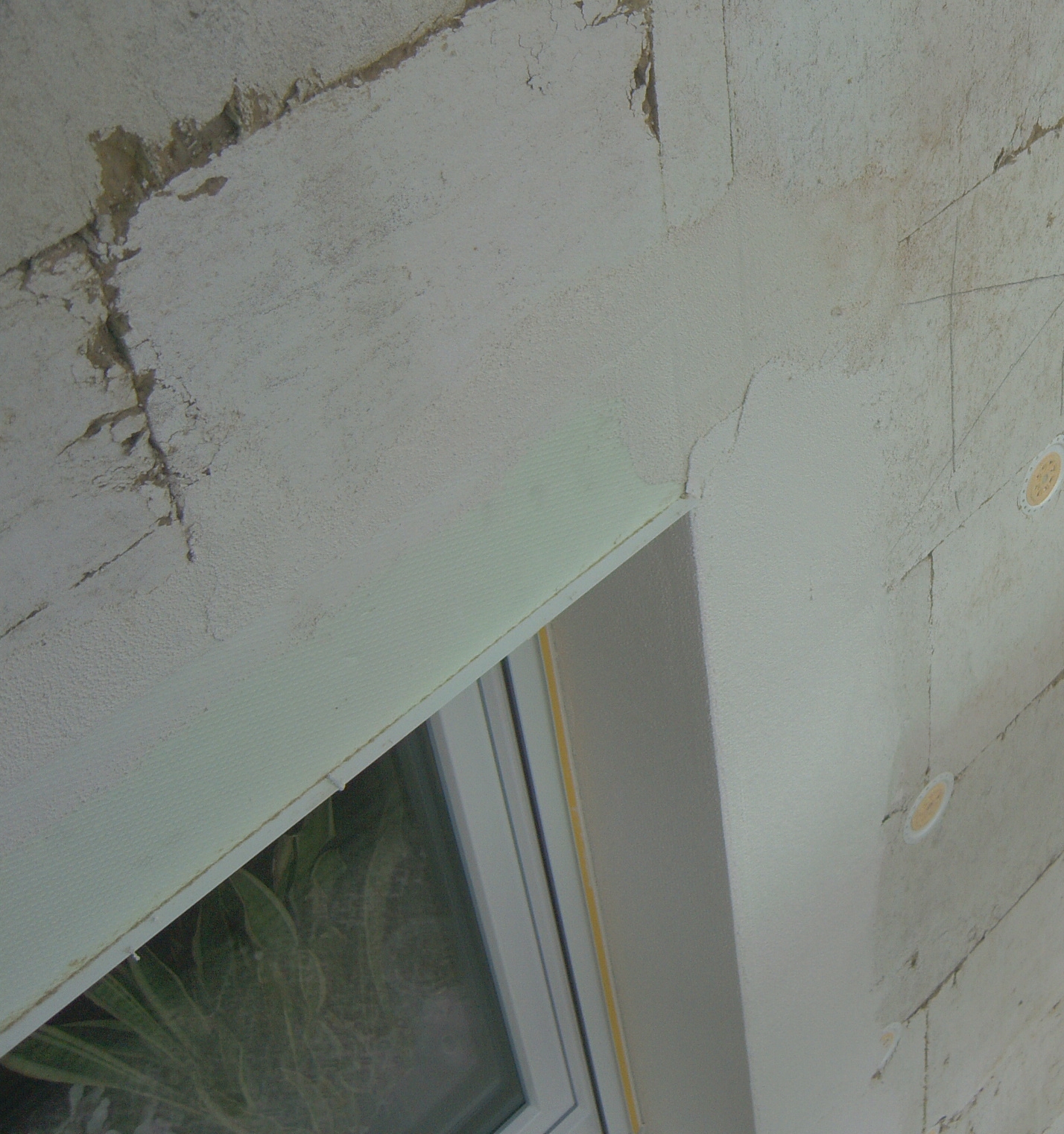

    Ich denke um den Überstand der Lippe zu minimieren, War nicht überall nötig.
    Es war der Fensterbauer der gehobelt hat

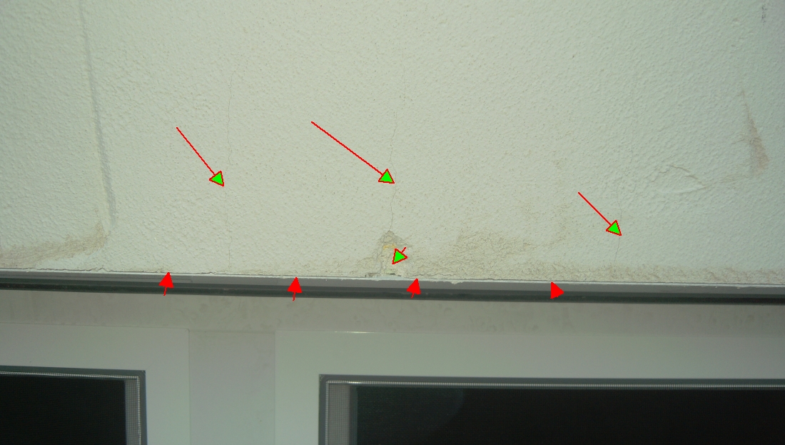

    Die kurzen roten Pfeile kennzeichnen die Lippe, Leiste, die ich meine.
    Es ist zwischen der Lippe und dem Putz ein Spalt. Wenn jetzt der Regen an der Wand runterläuft zieht die Kapillarwirkung das Wasser in den Spalt.
    Je Weiter die Lippe rausschaut, um so mehr sammelt sich das Wasser?
    Das Wasser läuft nicht ab, kann gammeln, gefrieren...sich hinter dem Putz hochziehen...
    Deshalb meine ursprüngliche Frage nach einem Tropfkantenprofil!!!
    Wo liegt mein Denkfehler?
    Der kurze grünrote Pfeil kenzeichnet eine Stelle die ich geöffnet habe. Es sind cira 15mm bis zur Putzträgerplatte, und entsprechend Grundputz.
    Aber was ist die falsch Ausladung? Wären 5mm besser gewesen?
    Wann nimmt man 5 mm und wann nimmt man 15mm Ausladung? Je nach Putzsystem? Dann bräuchte man noch Rollladenkästen mit 10mm Ausladung für mittelschichtige Putzsysteme.??
    (Die langen grünroten Pfeile kennzeichnen Risse, zufällig beim Fotografieren gefunden!!)
    Vielen Dank fürs mitdenken
    Helmut

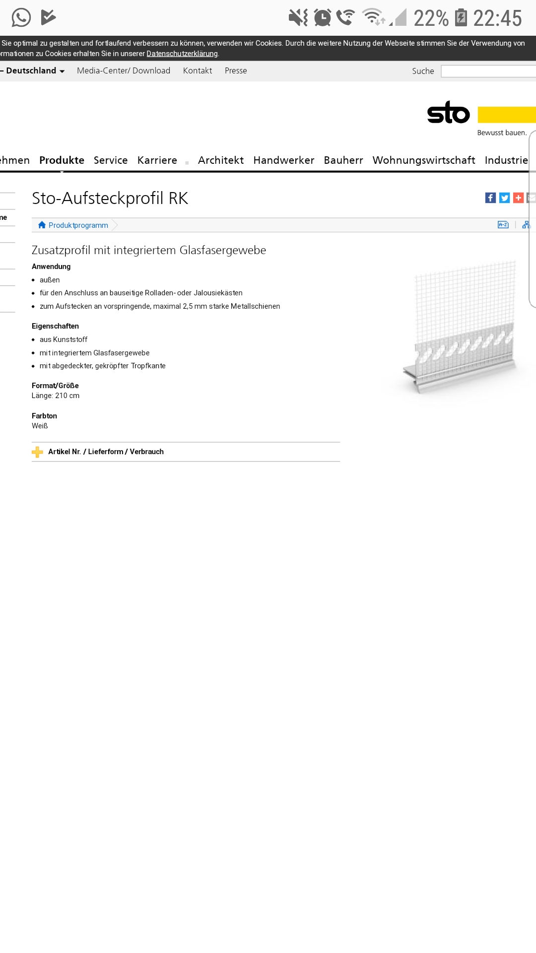

    Genau, aber nicht jeder Hersteller hat für alle Putze was im Angebot.
    Da muss nur die Tropfkante korrekt angeschlossen werden vom Putzer, dann zieht da auch kein Wasser.

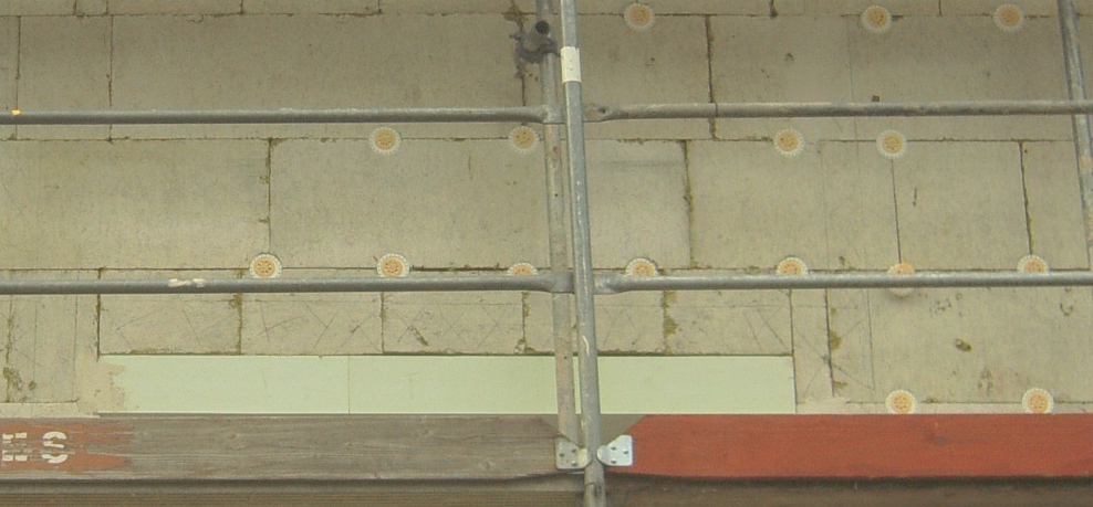

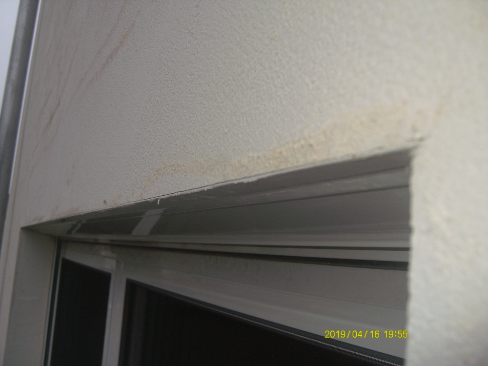

    ich habe ein Bild von der Seite gemacht, und einige Bilder rausgesucht vor Aufbringung des Grundputzes.
    Wie ist das jetzt in unserm Fall? Es kommt ja noch MINDESTENS der Oberputz drauf. Wenn der Sachverständige recht hat nochmal eine Lage Armierputz (Bedingt durch die erste zu dünne Armierputzlage)
    Hätte die von @Nic123 gefundene Aufsteckschiene zuerst auf unsere "Lippe" aufgesteckt werden müssen?

  16. Nic123
    Nic123
    18.02.2019
    415
    126
    Also eine richtige Tropfkantenausbildung sehe ich jetzt keine. Ich hätte ehrlich gesagt bedenken das der Übergang putz zu schiene eventuell durch unterschiedliche ausdehnung reißen wird, was jetzt schon wie es auf dem foto aussieht geschehen ist. Wenigstens eine Gewebeabschlussschiene hätte ich setzen lassen um die Stelle zu entkoppeln. Die Schiene die ich hier rein gestellt habe könnte denke ich trz noch eingefügt werden wenn die amierung oberhalb der schiene ein wenig entfernt wird. Was meint der Kollege Sil dazu ?

    Ich denke, dass der Abriss durch die Vibrationen der Beihobelei erfolgt ist.

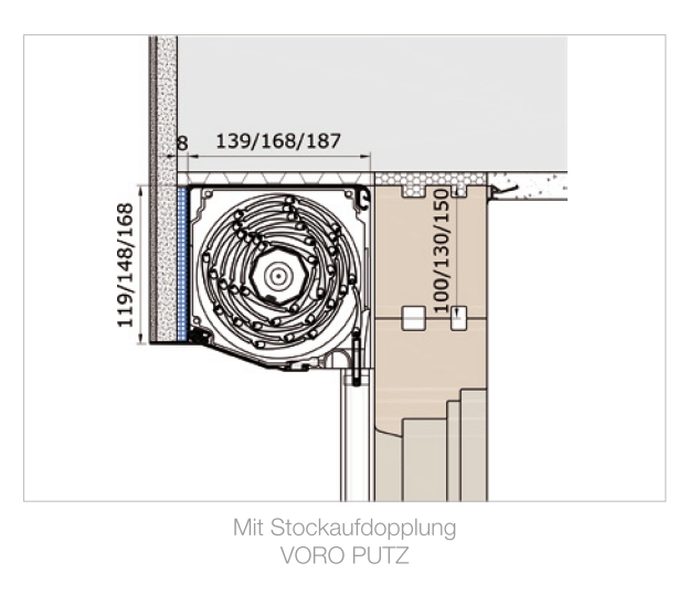

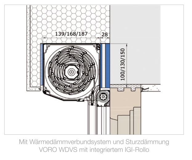

    Habe noch einige Schnittbilder gefunden. Sind nur Beispiele, nicht nur unsere Situation beschreibend.
    (copyright Firma Schlotterer)
    Das könnte unserer Einbausituation entsprechen.
    Hier ist WDVS aber keine integrierte Putzschiene.

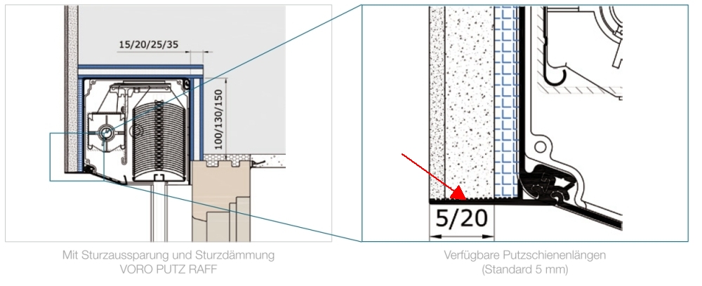

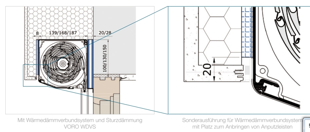

    Bei uns ist das WDVS nicht vorne über die Rollladenkästen gezogen. Rolladen 12.jpg
    Hier ist eine Vergrößerung der Putzschiene. Wenn Standard 5 mm ist haben wir die 20 mm Luxuslösung?

    Ne, der Riß ist mehr oder weniger Standard wenn man mit dem Putz direkt an die Aluschiene fährt. Das Problem ist seit Jahrzehnten bekannt und es gibt hier allerlei Lösungen. Da hat erstmal der Putzer vollkommen gepennt, es wäre seine Aufgabe gewesen hier zumindest Bedenken anzumelden, er war da zuletzt dran, darum müsdte man erstmal den verhaften, die anderen Beteiligten sind da aber nicht unschuldig (siehe unten). Mal ehrlich, man klebt mittlerweile überall APU-Leisten hin, bildet Fugen aus, usw... aber ausgerechnet an der Aluschiene an den wackeligen Kästen putzt man ohne weitere Maßnahme einfach direkt dagegen?
    Die Aluschiene ist im fertigen Zustand nur eine „untere Abdeckung“, der Putzanschluß funktioniert aber anders, z.B. hier mit den Profilen W60 oder die W62-Familie, da ist dann die Tropfkante auch schon eingebaut. Da ist mit ein paar € pro Meter alles erledigt.
    APU-Produkte Übersicht
    Die Länge des Aluschenkels ist übrigens vom Planer festzulegen und auf die Einbausituation der Kästen und das Putzsystem (Dicke) abzustimmen. Wenn da „gehobelt“ werden muss und das auch noch nach dem Verputz, dann haben Planer, Rollobauer (auch der kann nicht einfach tun was er gerade will) und Putzer alle zusammen versagt, kollektiver Vollpfusch halt.
