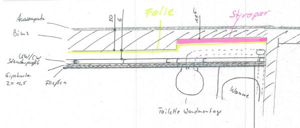

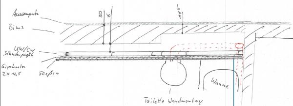

    Hab mal eine kleines Bildchen angehängt. Vielleicht eher ersichtlich was ich meine.
    Wo pack ich jetzt (Dämmung), Dampfbremsfolie etc. hin damit die ganze Sache Dampfdicht wird?
    Könnte ich die Folie an den Innenputz der Bimswand legen und den Freiraum, zwischen der Folie und den Fliesen, als Installationsebene nutzen?
    Wird doch auch gemacht heutzutage das man auf die Folie noch Lattung anbringt um ne Installationsebene zu erhalten. Wäre das nicht auch das gleich?

    Da, wo die Wand nur 11,5 ist, Dämmen, und Folie drauf.
    Dämmen nur in den Ständerprofilen, wenn du Latten nimmst, lass es einfach mit der Dämmgeschichte, wichtig ist, das die Zuleitungen gedämmt sind , keine Folie, Revisionsklappe zum prüfen, und ggf eine Hinterlüftung.
    ggf über eine zementgebundene Platte nachdenken, die Schimmelt nicht .
    Dies ist nicht zwingend eine Schimmelkommtgarnienicht Taktik, hat sich aber in vielen Fällen bewährt

    Wenn Sie nicht ein vernünftiges Dämmkonzept haben (und ich unterstelle, dass Sie das nicht haben), riskieren Sie Frostgefahr an Ihren Leitungen, wenn Sie innen dämmen. Kann heftige, unangenehme Wasserschäden verursachen.
    Und wenn Sie nicht dämmen und trotzdem eine Vorsatzschale bauen, riskieren Sie Kondensat und Schimmel, vor allem innerhalb der Vorsatzschale...
    Richtig wäre m.E.:
    - ausreichende Innendämmung auf der bestehenden Außenwand (muss man sehen, was überhaupt geht). Ohne Fehlstellen, Aufbau und Anschlüsse fachgerecht geplant und ausgeführt.
    - Vorsatzschale davor stellen, ohne in die bereits montierte Dämmung einzugreifen. Und diese Vorsatzschale ohne Dämmung, evtl. ausgemauert.

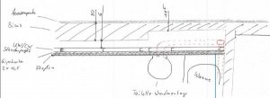

    Ich habe nochmals ein Bild angehängt. Und den Verlauf der Dämmung und der Folie farblich eingezeichnet so wie ich das "im Moment" verstanden habe.
    Vielleicht erbarmt sich jemand und sagt mir was auf dem Bild falsch oder richtig ist.

    TS, die Dampfsperre gehört auf die raum zugewandte Seite. Bedeutet zwischen Gipskarton und Ständerprofil. Sie soll deine Konstruktion schützen, nicht dein Mauerwerk. Es soll verhindert werden das Feuchtigkeit aus dem Bad in die Konstruktion wandert. Und da ist es dann am Ende auch völlig Bratwurst ob Dämmung oder nicht. Was Herr Fischer meint, ist, das Feuchtigkeit ob nun in der Dämmung oder Luftschicht zu Schimmelproblemen führen kann. Weil die Warme Seite (Gipskarton) und die kalte Seite (Mauerwerk) in deiner Konstruktion sich befinden. Die Feuchtigkeit die in deine Konstruktion wandert, kann eben nicht per Luftaustausch (Lüften) abtransportiert werden.
    Wenn du nun dein Ständerwerk dämmst, dann veränderst du lediglich die Oberflächentemperatur auf deiner Gipskartonplatte. Sperrst du die Feuchtigkeit "raumseitig" ab, mittels Folie. Dann kann immer noch Feuchtigkeit über ein unzureichend schlagregensicheres Mauerwerk eindringen. Denn wenn du die eine Richtung absperrst, sperrst du die andere Richtung ebenfalls ab. Nasses Mauerwerk kann also nicht über den Raum abtrocknen. Verwendest du Holz, bringst du mit dem Holz schon Fechtigkeit in die Konstruktion, deshalb der Rat es gleich bleiben zu lassen.
