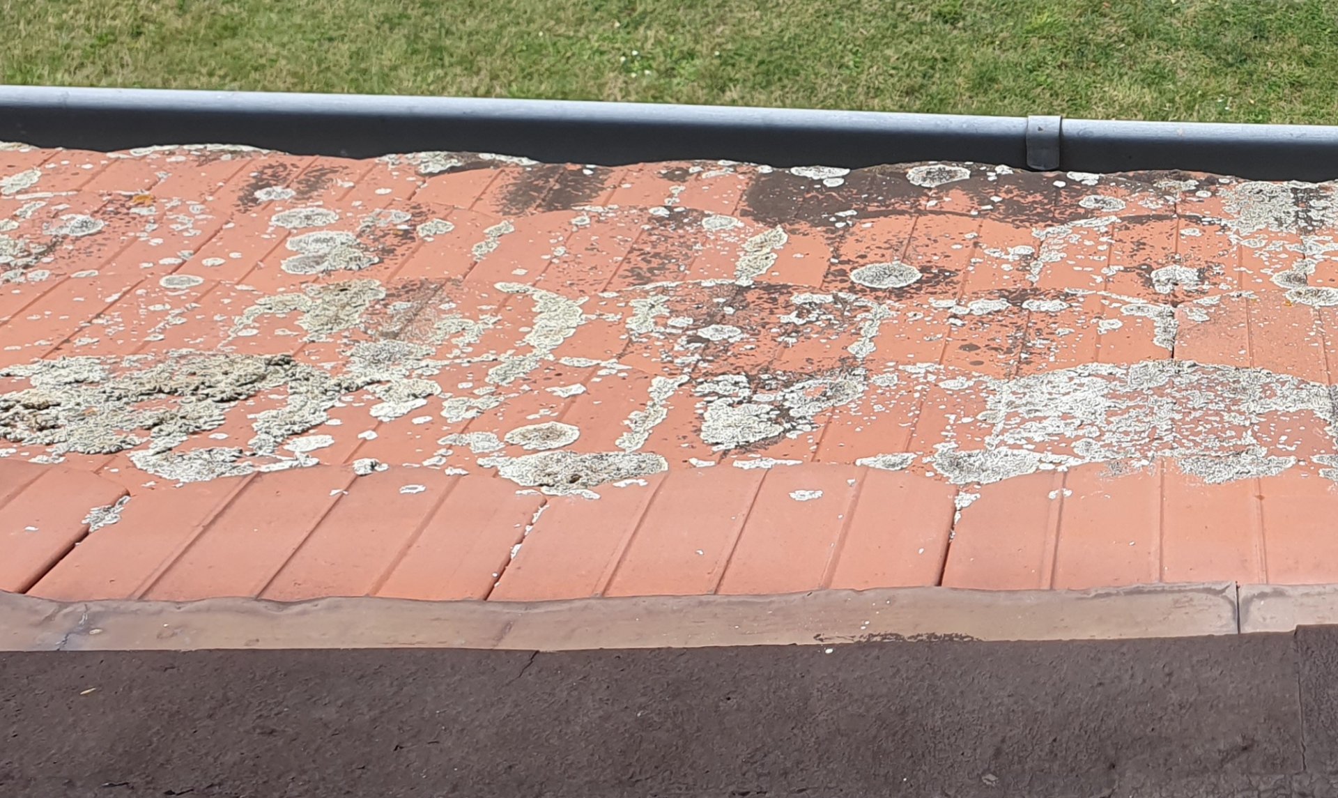

    wie reinigt man sowas optisch oder ist es haltbarkeitstechnisch besser es so zu lassen (s.Bild)?
    Wie verhält es sich überhaupt mit Moosbelag und Eigenreinigung mittels chemischen Reiniger wenn man von den Dachfenstern mit dem Sprüher ganz gut hinkommt?

    Das wird man ohne Schrubben wohl nicht mit Moos Entfernter weg bekommen .
    Im Sinne des Umweltschutzes wäre schrubben mit Büste oder Schrubben mit Wasser und Spüle.
    Ohne im Sinne des Umweltschutzes wäre vorher bei Trockenheit mit Moos Entfernter einsprühen und nach ein paar Tagen bzw. wenn das Moos abstirbt , schrubben, wie oben beschrieben.
    Oder halt so lassen, bei entsprechendem Baumbestand und oder Schatten kommt das immer wieder.

    Das ist komplette Südseite, deshalb wundert mich das. Was spricht gegen Kärcher. Macht man damit die Ziegeln kaputt? Welcher Moosreiniger taugt denn was?
    Gruß Christian

    Gegen Kärchern spricht bei Dachziegel nichts, im Gegensatz zu Betondachsteine die dann rauer werden.
    Aber vermutlich wird es dann Wasser unter die Ziegel und gegen das scheinbar sehr alte obere Flachdach gedrückt, da muss man behutsam sein.
    Wenn eh nachgearbeitet wird/werden muss reicht jeder handelsübliche Moosentferner.
