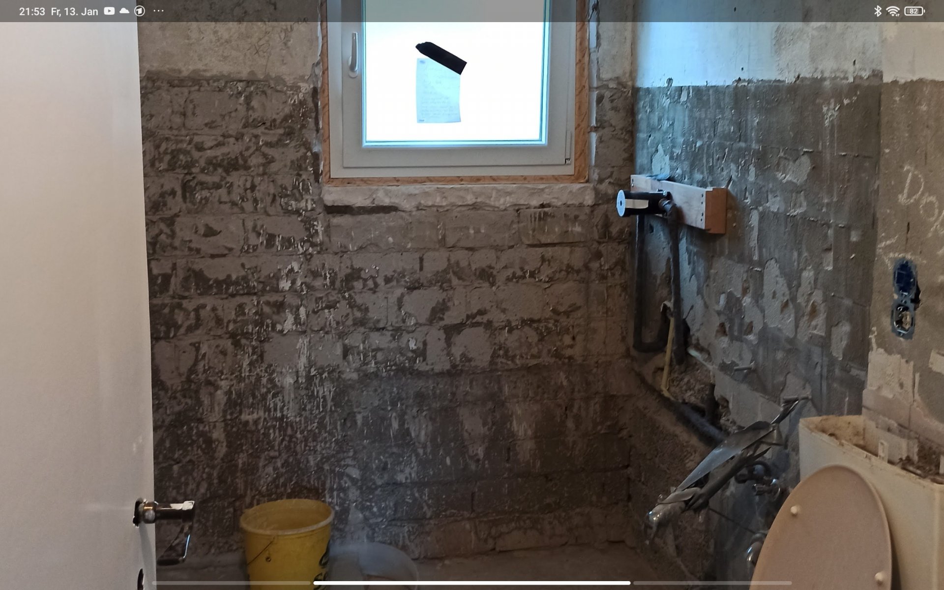

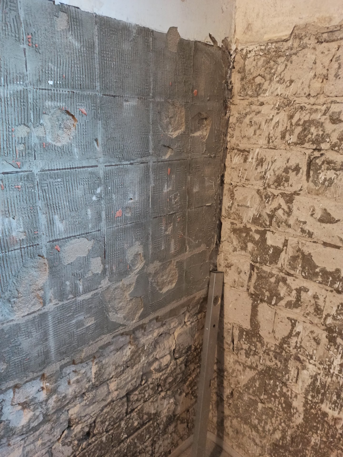

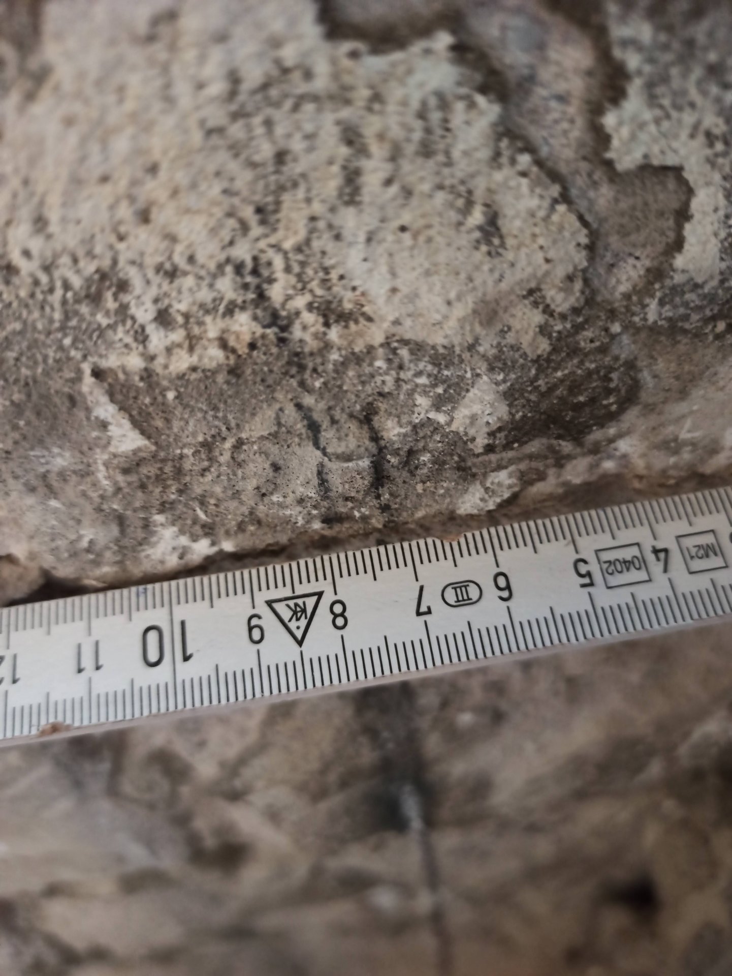

    Hallo zusammen, obwohl ich hier ähnliche Threads gefunden habe, konnte ich meine konkrete Frage bzw. Antworten nicht finden, weshalb ich hier einen neuen Beitrag verfasse. Wir haben im Altbau von 1959 die Fliesen abgeschlagen - ein Umbau von Wanne zur Dusche mit entsprechender Abdichtung und Neuverfliesung ist geplant. Ich bin nicht sicher, welche Materialien ich hier vorfinde, Fotos sind angehängt. Auf der einen Seite sieht es aus wie mauerwerk, links gibt es Fliesenkleberreste. Oben ist die Wand weiß, möglicherweise Gips. Da wir wie gesagt von Wanne auf Dusche umstellen, müssen wir die Neuverfliesung höher ziehen, also auch in den weißen Bereich rein. Kann mir jemand Hinweise zur vorgehensweise geben? Wie bessere ich Lücken im Mauerwerk aus, welches Material liegt vor, welchen Putz oder welche Spachtelmasse verwende ich?

    Den Putz würde ich komplett abschlagen und dann neu verputzen. So bekommt man kaum einen geeigneten Untergrund zum befliesen. Zum verputzen eignet sich dann ein Spritzbewurf und Kalkzementputz. Was kommt denn rechts an die Wand wo bereits die neue UP Armatur ist? Eine Vorsatzschale? Die Leitungsverlegung sieht ziemlich wild aus.

    Rechts kommt eine Trockenbauwand vor die Rohre. Putz ist eigentlich auf der fensterseite gar nicht mehr viel drauf, da waren vorher Fliesen. Könnte ich mit Maurer Mörtel die Wand verputzen, oder sollte ich dort einfach eine rigipswand vorsetzen?

    Vorsatzschalen nehmen zuviel Platz weg und sind an Außenwänden eher kritisch. Deswegen besser KZP.

    Okay, das klingt doch ganz gut. Vorher die Wand grundieren? Oder einfach vornässen und kalkzementputz drauf?

    Erst gründlich den Staub absaugen dann vornässen und Spritzbewurf rauf. Für den Spritzbewurf kannst du ebenfalls KZP verwenden. Dazu nimmst du etwa einen viertel Sack KZP, gibst noch zusätzlich eine Große Kelle Zement zu und rührst das flüssig an. Wie das funktioniert kann man sich gut bei YT anschauen. Nach einen Tag abbinden werden die Wände wieder vorgenässt und dann verputzt. Für einen Laien bietet es sich an vorher Putzprofile zu setzen.

    Ich danke Dir Sven, das hilft mir weiter ! Wie geht es danach weiter, muss ich den rauhen Kalkzementputz noch glätten - wenn ja mit was ? - oder kann ich direkt bzw. nach Grundierung die Abdichtung für die Dusche auf den KZP auftragen, bevor ich verfliese?

    Glätten ist nicht nötig, nur abreiben. Den Putz vollständig durchtrocknen lassen, dann grundieren, Dichtbänder setzen und dann Dichtschlämme drauf.
