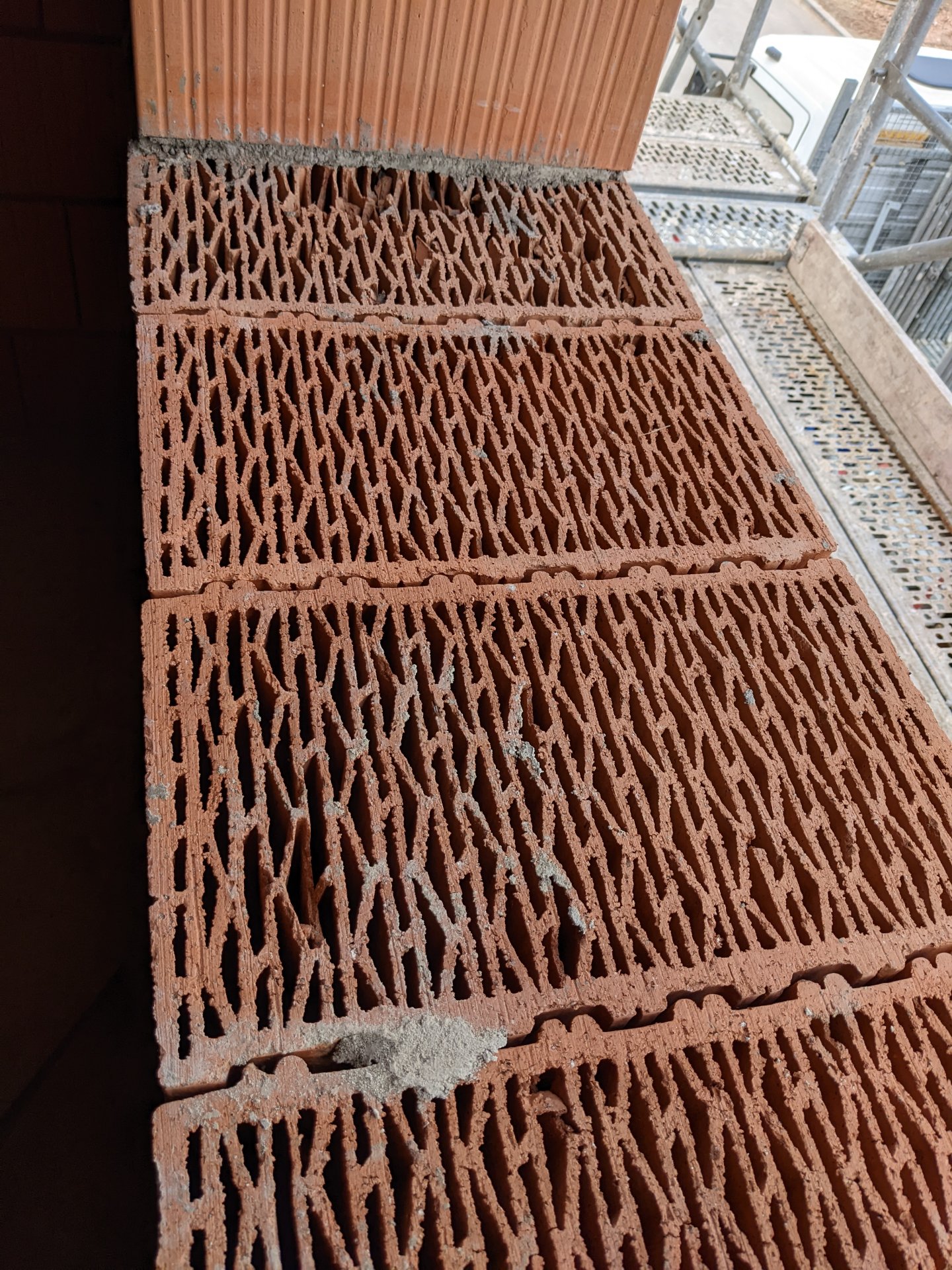

    bei uns kommen in ca 3 Wochen die Fenster rein. Gebaut wird mit 42er Poroton T9 (ungefüllt).
    Mir geht es speziell um die Fensterbrüstung, habe etwas sorge wegen des Kamineffekts bei offenen Ziegelkammern. Die Steine wurden nicht geklebt sondern mit Leichtmauermörtel gemauert.
    Standardfenstereinbau des GUs im Brüstungsbereich:
    - Mauerwerk bleibt im Rohbauzustand (ohne schließen der Ziegelkammern)
    - Fensterbauer montiert die Fenster
    - Fensterbauer montiert zeitgleich die Innen und Außenfensterbänke. Unter die Außenfensterbank kommt ein Kompriband
    - GU macht den Innenputz. Luftdichte Ebene wird über einputzen der Fensterbank hergestellt.
    - Gu macht den Außenputz anschließend an die Außenfensterbank
    - Dichtheit wird über BDT durch den Energieberater geprüft
    Laut GU ist duch die eingeputzte Innenfensterbank + Außenfensterbank mit Kompriband der Kamineffekt bei dem Ziegel kein Problem.
    Im Anhang ein Bild der Fensterbrüstung. Wie man sieht sind teilweise die Stege durch die Stützen auch abgebrochen.
    Was denkt ihr, sollte man die Ziegelkammern der Fensterbrüstung vor dem Fenstereinbau noch vollflächig schließen? Falls ja, was ist die geeignete Methode?

    Die Brüstung wird mit 1,5-2cm LM Gedeckelt und eine Lage Besandeter Dachdichtungsbahn aufgeklebt…
    So führe ich sowas aus…

    Das ist ein guter Tipp mit dem Mörtel. Die Fenster wurden leider schon vermessen und werden mit 15mm Luft zum jetzigen Rohbaumaß gefertigt.
    Ich würde hier falls was auf die brüstung kommt nur max 3mm aufbauen wollen, damit die Fenster auch sicher noch rein passen.
    Oder bekommt man die löcher auch irgendwie zu ohne an höhe aufzubauen bzw nur minimal? Evtl nur die Schlitze mit thermomörtel füllen?

    Eine Lage G200 DD vollflächig Aufkleben.
    Die Bruchkanten mit Mörtel vorher bearbeiten

    Würde hinhauen, die g200 hat nicht ganz 3mm dicke!
    Mit was klebt man die g200 am besten auf die brüstung? Flexkleber / armierungsspachtel oder gibt's was besseres?
    Es soll ja dauerhaft die Verbindung von Mauerwerk zu g200 da sein , sonst pfeifft die Luft beim BDT unterhalb der g200 raus

    Ich hätte gesagt Dünnbettmörtel für Poroton. Aber hier wurde ja gemauert…
