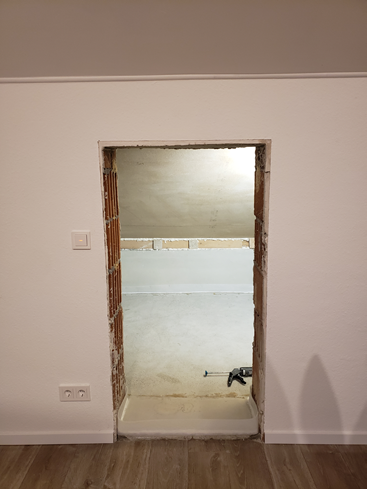

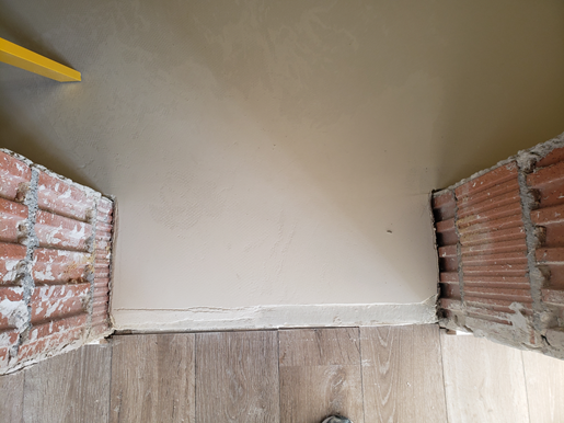

    Als Anfänger im Bereich Verputzen und Türeneinbau möchte ich gerne Rückfragen, ob das folgende Vorgehen passt oder es einfacher / besser geht. Ziel ist der Einbau von zwei Kniestocktüren mit einer Größe von ca. 70cm x 140cm. Die Mauerdicke (Ziegel) ist 30cm zzgl. 2cm Putz.
    Schritt 1)
    Verputzen der Leibung rechts/links mit Haft-Putz. Hierzu mit jeweils zwei Latten eine Führung bauen zum Abziehen.
    Schritt 2)
    Der Rahmen der Kniestocktüren hat einen Überstand ab Maueröffnung von 3cm. Die Sockelleisten haben 6cm. Damit die Sockelleiste nicht unterbrochen werden muss, muss somit das Podest des Durchgangs auf 10cm erhöht werden. Hierfür würde ich Porenbetonsteine verwenden. Diese dann unten mit Reperatur-Mörtel anbringen und waagrecht klopfen. Zwischen den Steinen dann mit Porenbeton-Kleber verbinden.
    Schritt 3)
    Einbau des Türrahmens mit ca. 1cm zur Wand und Decke. Dann Ausschäumen.
    Unsicherheiten:
    • Wie verkleide ich die Porenbetonsteine? Nachgelesen habe ich, dass ein Gipshaltiger Spachtel ideal wäre, wie z.B. Knauf Uniflott. Geht das und kann ich dann auch eine Türe mit Holzboden darauf stellen?
    • Sind Porenbetonsteine hier die beste Wahl? Im Baumarkt wurde empfohlene zu schalen, und dann mit Estrich-Beton auszufüllen. Die lange Trocknungszeit (ca. 4 Wochen) wäre aber dann ein Nachteil.
    • Zuerst Verputzen oder zuerst das Podest? Da Wand und Boden keine Verbindung haben dürfen (schwimmender Estrich) dachte ich besser zuerst Verputzen. Dann die Podest-Steine mit etwas Abstand zur Wand/Putz platzieren.
    Über Hinweise / Bewertung wäre ich sehr dankbar.
