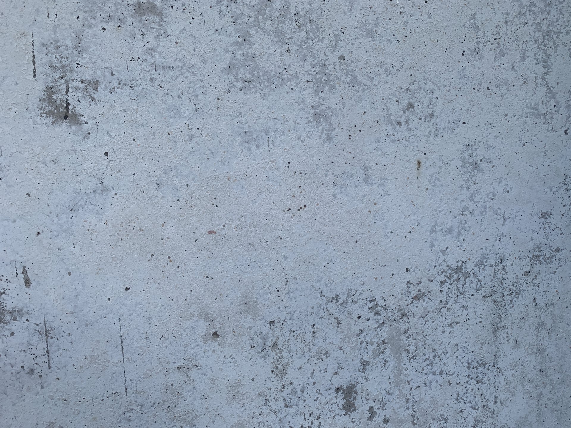

    mich habe eine abgewitterte Betongarage und würde diese gern streichen. Was ich bisher getan habe:
    - Efeu Wurzel mit Spachtel entfernt
    - lose Farbteile mit Spachtel abgestoßen
    - Reinigung mit Hochdruckreiniger
    Jetzt kreidet die Wand kaum noch. Ich habe aber folgende Probleme:

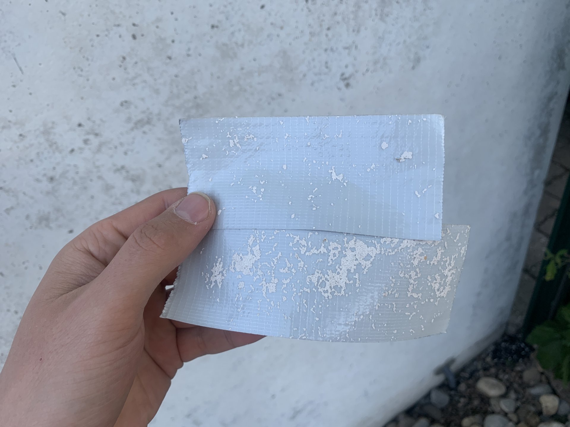

    Ich wollte sicherstellen, dass der Altanstrich haftest ist. Also habe ich etwas Gewebeklebeband auf die Wand geklebt und abgezogen. Dabei bleiben größere Farbreste am Band.
    Ich also nochmal gekratzt und nochmal gekärchert.
    Dabei ist mir aufgefallen, dass die Farbe sich noch leichter von der Wand löst wenn sie feucht ist. Wie kann das denn sein? Ist das normal dass Fassadenfarben unter Wassereinwirkung wieder weich werden?
    Wie mache ich jetzt am besten weiter? Wie kann ich die alte Farbe verfestigen oder sonst entfernen?
    Ich hatte gehofft, das es ein ganz normaler Tiefengrund tut aber der ändert irgendwie nichts.
    Vielen Dank

    Nochmal in Fotos

    Abschleifen

    Womit schleift man da am besten?
  6. SIL
    10.889
    4.220
    Mit Diamant Schleiftopf /Fräskopf oder weil dies etwas Übung erfordert ( wegen der doch recht schnellen Zerstörung der Oberfläche) Giraffenschleifer Trockenbau mit groben Korn.

    Ich hab es jetzt mit einer Putzfräse und einer PKD-Scheibe abgeschliffen. Hat prima geklappt. Vielen Dank!
