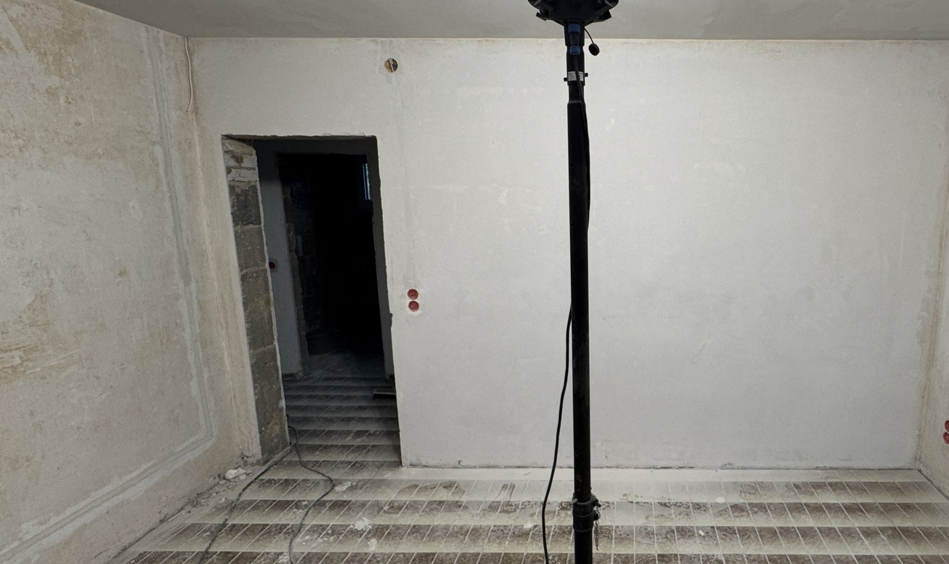

    Liebe Gemeinde,
    zum o.g. Thema brauche ich folgend ein paar Meinungen / Erfahrungen.
    Situation: Altbau 1981, Innenputz Gips-Kalkmörtel, tragfähig und bombenfest. Oberfläche glatt und verdichtet. Vorher war Rauhfasertapete drauf. Der "braune Schleier" (siehe Wand links im Bild) sind die Überreste des alten Kleisters.
    Vorhaben: Die Flächen "anschleifen" und mit Hydrosol Tiefengrund behandeln. Dann mit Kn**f MultiFinish glatt ziehen und zum Schluss streichen.
    Habe nun mal testweise an einer Wand diese oberste hauchdünne Schicht mit dem Trockenbauschleifer und K16er Schleifscheibe relativ mühevoll komplett abgetragen (ca. 0,5mm). Diese oberste Schicht ist schon wirklich gut hart und widerstandsfähig... Mit der Betonfräse würde es natürlich schneller gehen, jedoch will ich auch nicht mehr als nötig abtragen.
    Frage:
    Reicht es, nur leicht anzuschleifen, anstatt vollflächig wie oben beschrieben eine dünne Schicht abzutragen?
    Oder machen dann der alte eingezogene Kleister / Verfärbungen hinterher Probleme bei z.B. der Haftung?
    Anbei ein Bild von der Wand, welche ich geschliffen habe. Links davon die Wand ist der Ursprungszustand.
    Danke für eure Hilfe!

    Ich würde da nur Quarzgrund aufbringen und dann spachteln.

    Anschleifen, Tiefengrund, Multifinisch

    Genau den Vorgang "Anschleifen" bräuchte ich etwas präziser... Ab wann ist es angeschliffen? Reicht es, paar mal locker mit der Schleifgiraffe mit K16er drüberzufegen oder heißt anschleifen die besagten 0,5mm wirklich abtragen?
