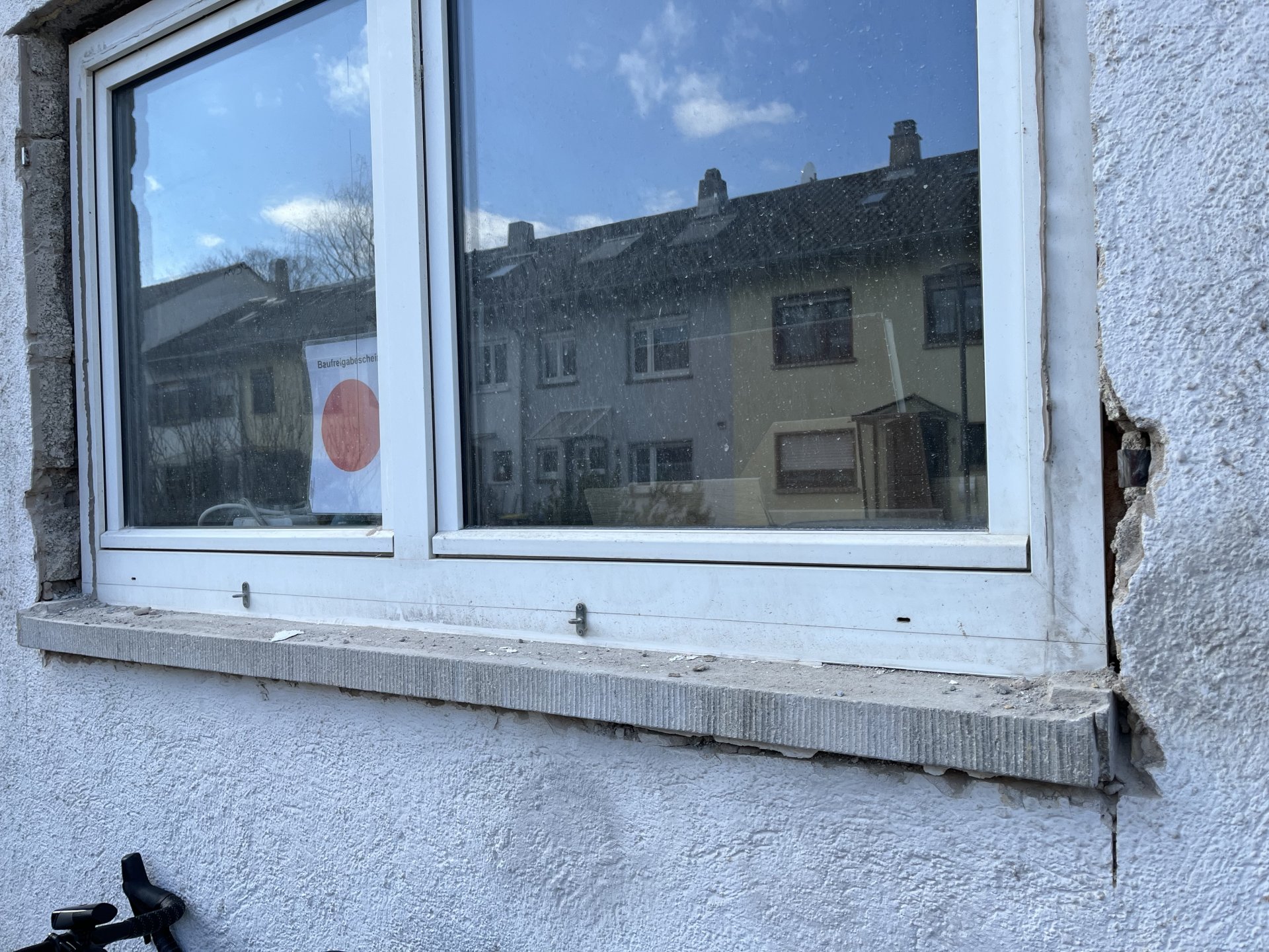

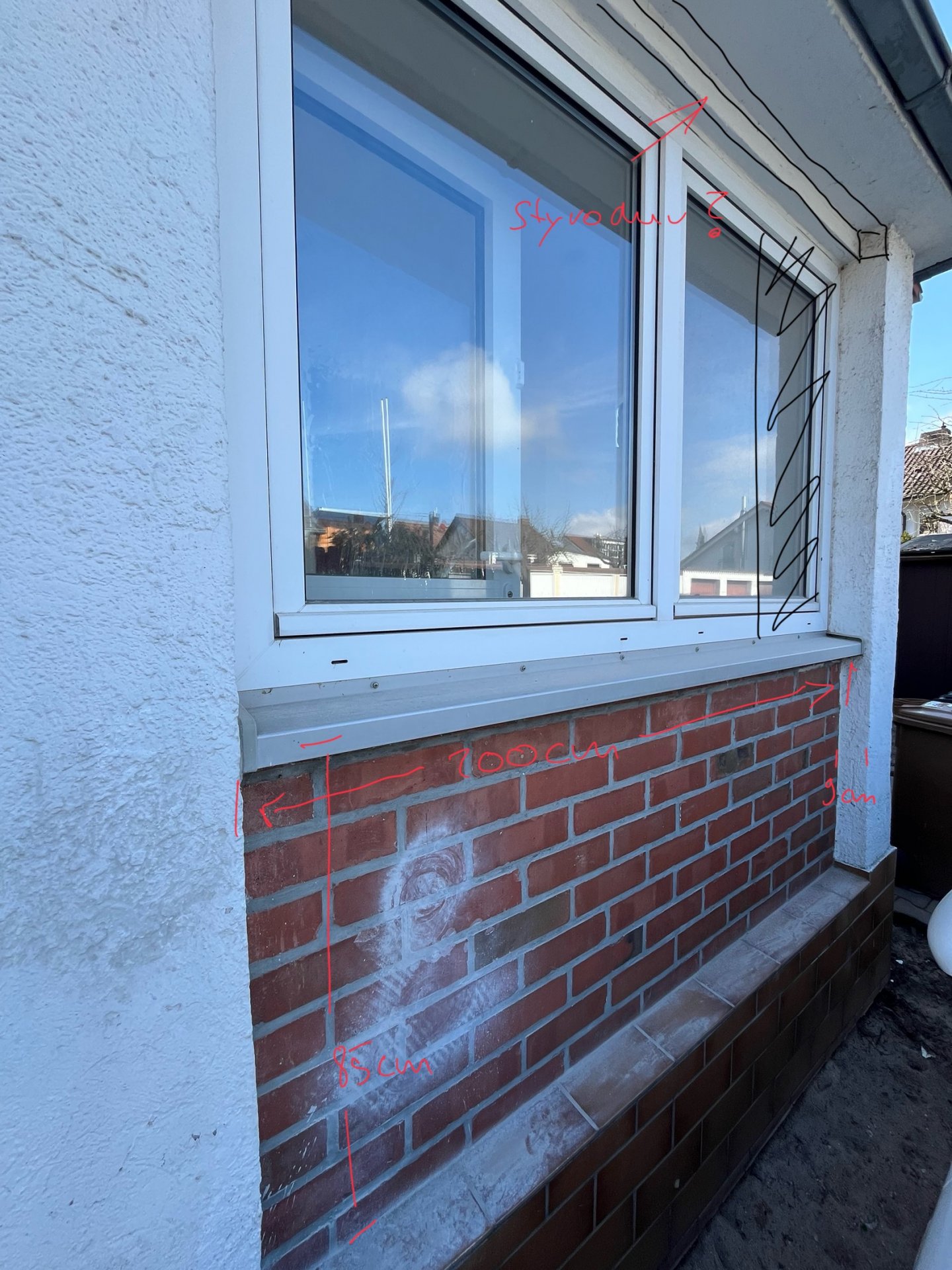

    Ich bekomme nächste Woche neue Fenster und hab noch Arbeiten zu erledigen. Wenn die Fenster drin sind kommt eine Aussendämmung 16cm drauf. Die Fenster werden bündig mit der Aussenwand montiert.
    Bild 1: Fensterbank muss neu. Was kann ich dort anbringen? Styrodur? Einfach und schnell nachdem das Fenster raus ist?
    Bild 2: die nach innen versetzte Ziegel Wand muss verbreitert werden damit das Fenster drauf stehen kann. Wie und mit welchen Steinen mach ich das am einfachsten? Einbinden in das bestehende Mauerwerk? Auch der obere Anschluss und Versatz muss geändert werden.

    Fenster 1 zB überstehende Bank abflexen oder demontieren und Multipor o.ä. Aufkleben
    Fenster 2 zB 8 x16 cm Holzbalken außen bündig mit untergeschraubten Winkel an beide Mauerpfeiler dübeln und den Rest ausdämmen.
