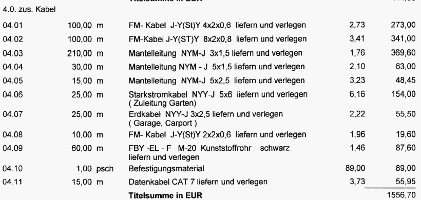

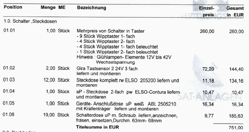

    Hier mal eine Auflistung, die wir gegenüber den GU mehr bezahlt haben, für die Vorbereitung des Smart-Home (vor 5 Jahren!). Das sind quasi die Nettopreise, die der Eli an den GU gereicht hat. Für uns kam dann noch GU-Zuschlag + Märchensteuer dazu. Nicht alle Posten sind wirklich für das Smart-Home (z.B. Erdkabel). Die müsst ihr da rausrechnen. Die anderen Punkt 2.0, 3.0 hat nichts mit Smart-Home zu tun.
    Hinzu kam dann noch ca. 1400€ für die Verkabelung der Homematic-Module + die Module selbst + RPi + Zubehör usw.
    Das Verkabel hätte ich zwar selbst hinbekommen, aber das war doch zu fummelig. Am Ende habe ich nur einige Korrekturen vorgenommen, weil der Eli z.B. das Kabel für Auf und Ab beim Rollladen falsch herum angeklemmt hatte. Und, dass der Eli z.T. 4 Steuerleitungen auf einen Anschluss vom Modul gepackt hat. Hier habe ich noch Phoenix-Verteilerblöcke ergänzt.
    Edit: So ganz habe ich aberauf Funk doch nicht verzichtet. Am RPi hängt noch ein ZWave-Dongle (z.B. für Alarmsensoren) und ein JeeLink-Dongle (868MHz) mit dem ich die Temperatur-Sensoren erfassen kann.

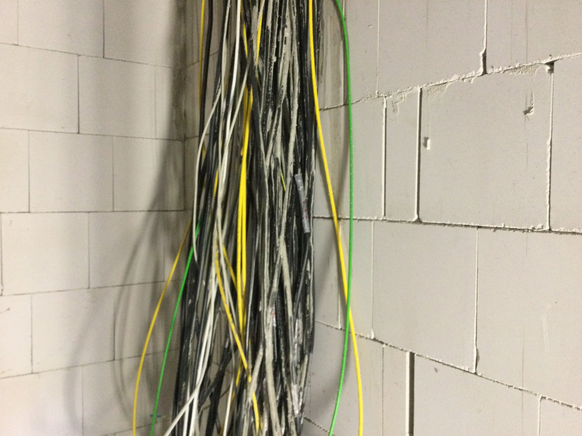

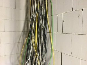

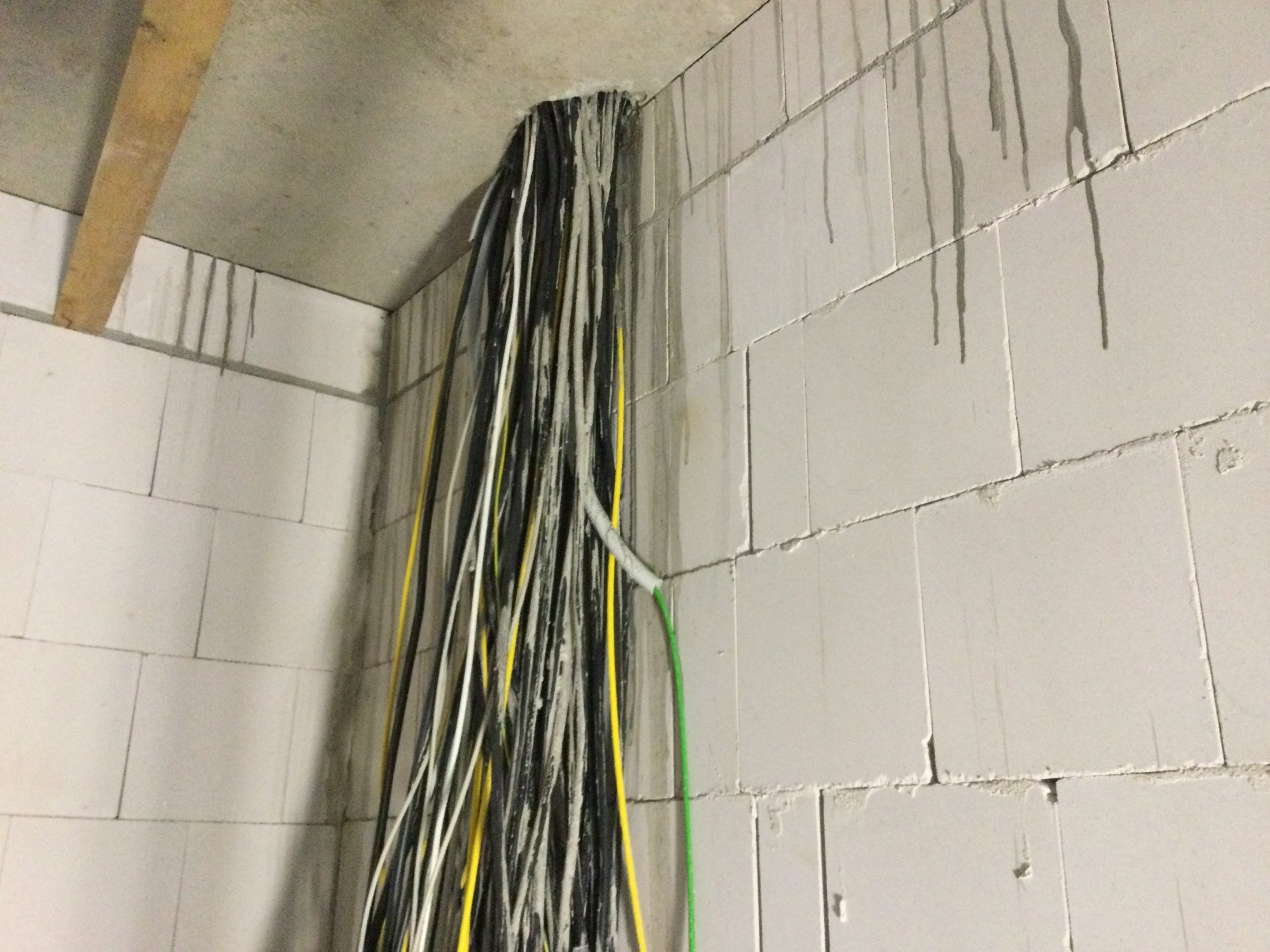

    War heut mal wieder auf meinerSmart Home Baustelle.
    Hier wurden die Leitungen zu der Unterverteilung gelegt welche dann gesteuert werden.
    Nicht nur die Steuerleitungen wie vorher schon empfohlen.
    Dann wird die Verteilung wohl eine etwas größere Dimension annehmen müssen ,wie sonst gewohnt.
    Und das sieht bis jetzt so aus:

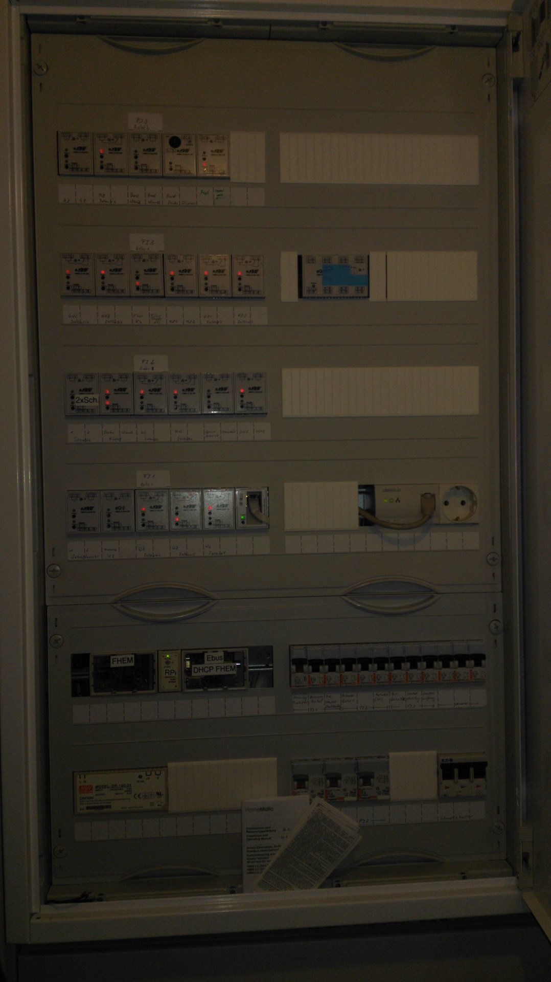

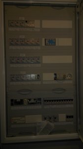

    Jep, sah bei uns auch so aus:
    Die Kabel kamen dort aber nicht unter Putz. Dafür ist es ein Technikraum, wo man auch mal Kabelkanäle sehen darf.
    Und wenn es mal fertig ist, dann so (ist aber nur der ein Schaltschrank für SmartHome; Zählerschrank ist extra):
    Bei den Modulen mit RJ45 Kupplung, frag ich mich immer, warum man diese von vorn zugänglich macht. Letztlich liegen die Netzwerkkabel ja auch hinter der Abdeckung.
