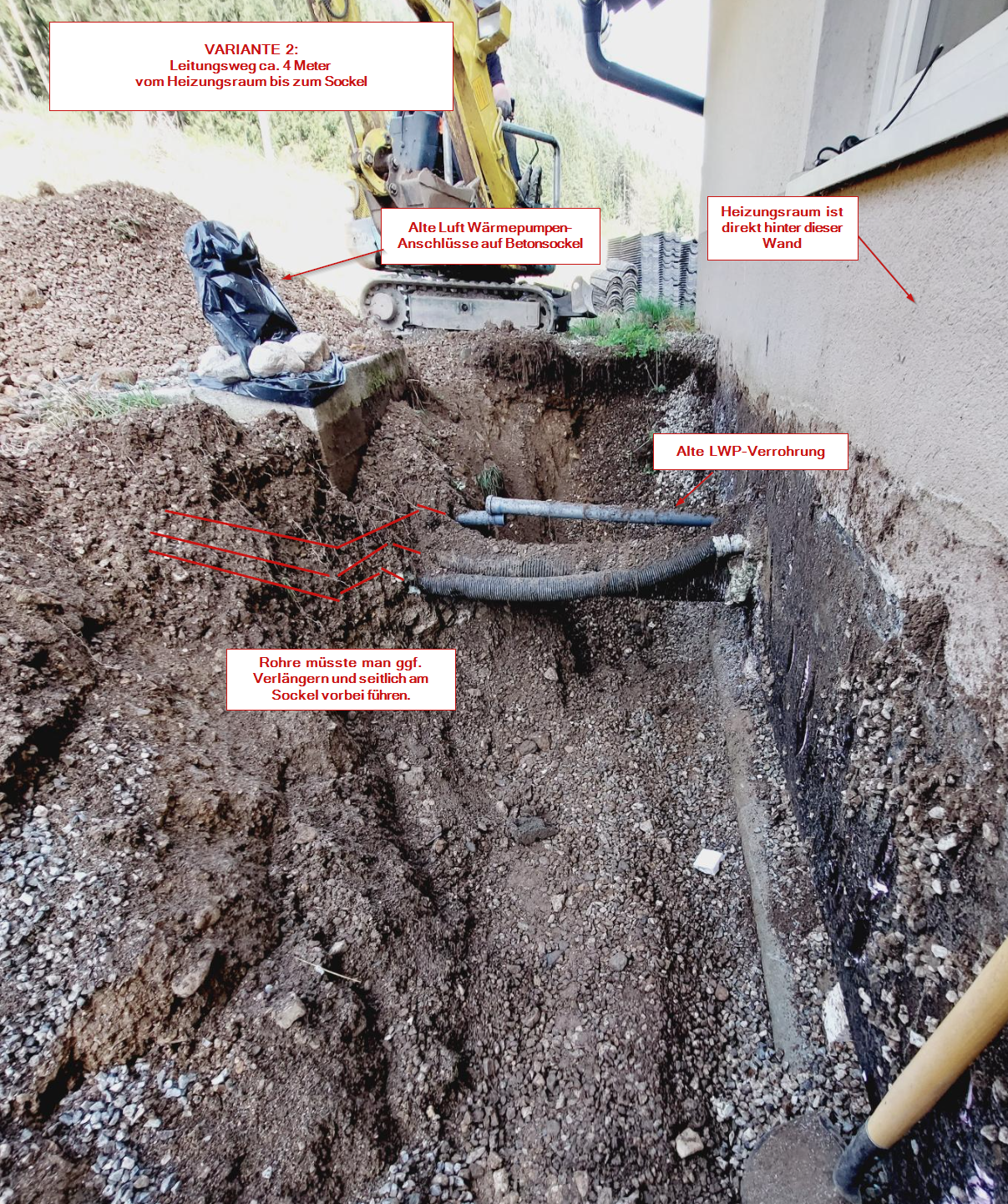

    wir machen gerade die Drainage unseres Hauses neu und haben dafür alles aufgegraben, teilweise 1,8m tief.
    Da nun schon alles offen ist, möchte ich gerne gleich die Anschlüsse für eine Wärmepumpe vorbereiten, die in ca. 3-4 Jahren kommen wird.
    Wir sind auf 800hm in den österreichischen Bergen, altes Bauernhaus, grosses Grundstück. Die Tendenz geht zu Ringgrabenkollektor im Eigenbau, aber wenn die Luftwärmepumpen weiterhin immer besser werden, reicht vielleicht auch eine LWP...
    Meine Frage ist, welche der Folgenden Varianten aus eurer Sicht funktioniert:

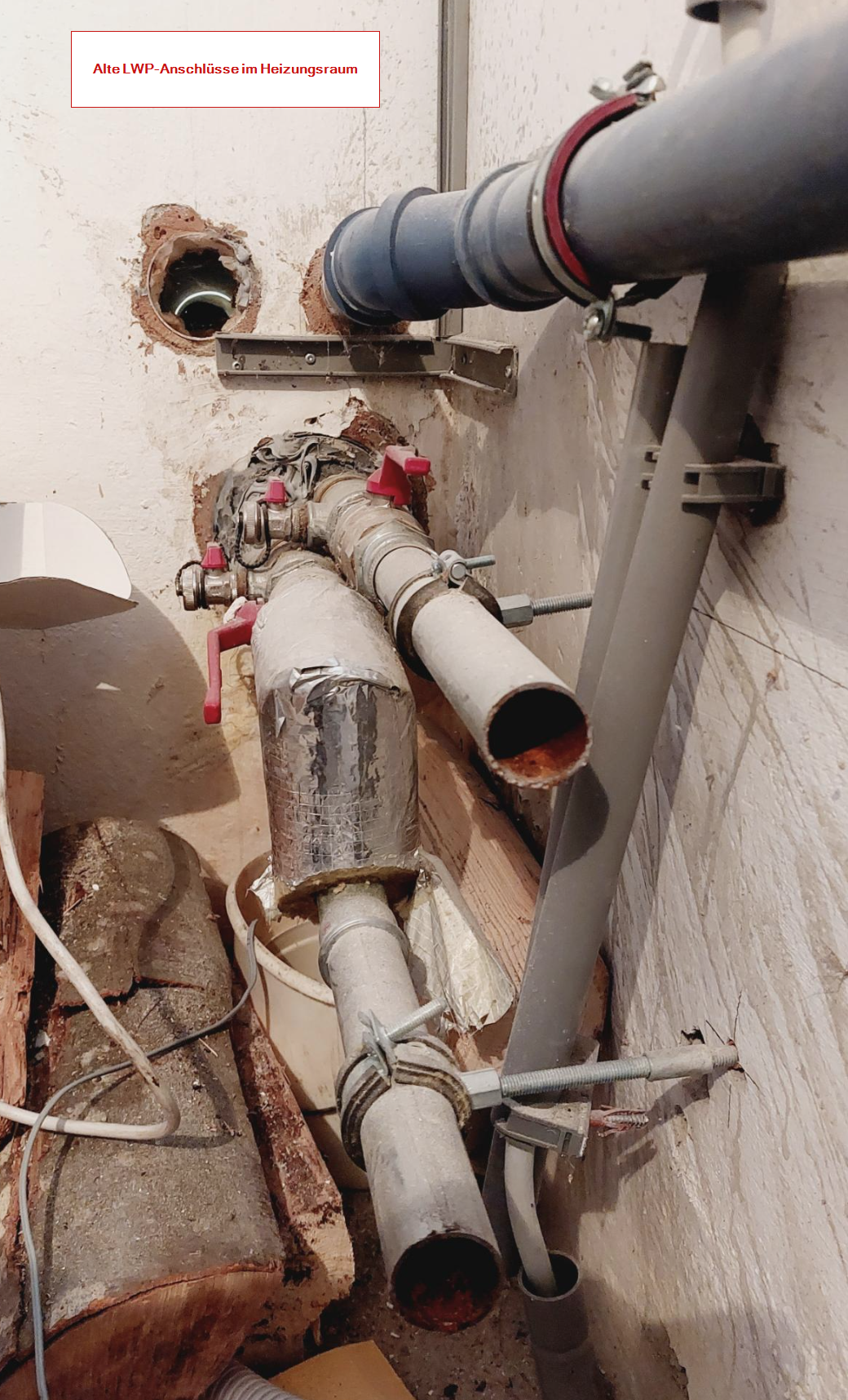

    Variante 1:
    Neuen Luftwärmepumpe mit bereits vorhandenen, alten Anschlüssen verwenden. (Der Vorbesitzer hatte wohl früher schonmal eine LWP installiert, aber die hat wohl nicht gut funktioniert, war wohl eines der frühen Modelle) -> Hier wäre die Frage, ob man die alten Anschlüsse wiederverwenden kann, siehe Fotos???
    Variante 2:
    Erdwärmepumpe mit RGK, Durchführungen der alten LWP-Anschlüsse verwenden und dann westlich am Betonsockel vorbei, siehe Skizze.
    Frage: Kann man die Soleleitung durch die vorhandenen Rohre der alten Wärmepumpe durchführen?
    Dann müsste ich die Leerrohre allerdings irgendwie vom alten Sockel abdocken und seitlich verlängern und da erstmal in einem Schacht aufhören lassen...

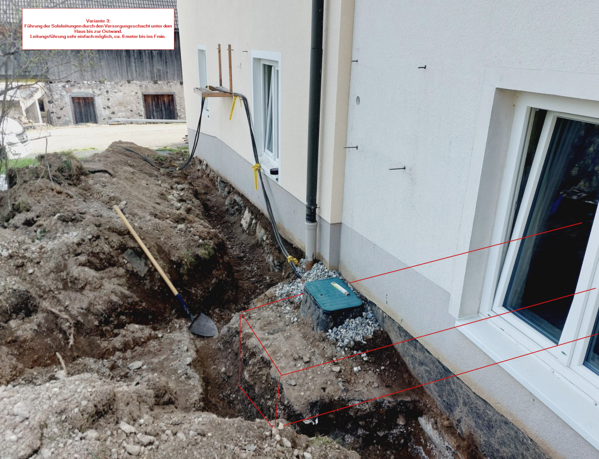

    Variante 3:
    Erdwärmepumpe mit RGK, Leitungsführung durch den Versorgungsschacht, der einmal komplett unter dem Haus durch geht zur Ostseite des Hauses. Siehe Fotos. Der Versorgungsschacht enthält allerdings auch Kaltwasser, Warmwasser und Heizungsrohre!
    Hier wäre meine Frage, ob das ein Problem ist? Kann bzw. sollte man man dann die ersten 6 Meter der Soleleitung (bis sie das Haus verlässt) isolieren?
    Für mich wäre Variante 3 am besten, weil sich diese am einfachsten vorbereiten lässt!
    Welche Variante würdet ihr empfehlen?

    Alte Anschlüsse der früheren LWP:
    Skizze Variante 2:
    Skizze Variante 3:

  3. #3 simon84, 08.04.2024
    23.514
    7.056
    Ich würde da gar nix wiederverwenden außer ggf. Ein Loch in der Wand.
    Und wenn da eh erst in 4 Jahren gegraben wird dann würde ich eben dann noch mal aufgraben.
  4. #4 Grevelhausen, 09.04.2024
    Grevelhausen
    Grevelhausen
    24.09.2022
    23
    In vier Jahren nochmal aufgraben ist leider keine Option, da mach ich mir die Dämmung wieder kaputt etc.
    Drum will ich ja die Durchführungen gerne jetzt vorbereiten.
    Aber wenn ich das richtig vestehe ist es kein Problem, die Soleleitungen zu isolieren und ca. 6 meter im Haus durch den bestehenden Versorungungs-Kanal neben de rHauptwasserleitung zu führen!
    Also wird es Variante 3!
