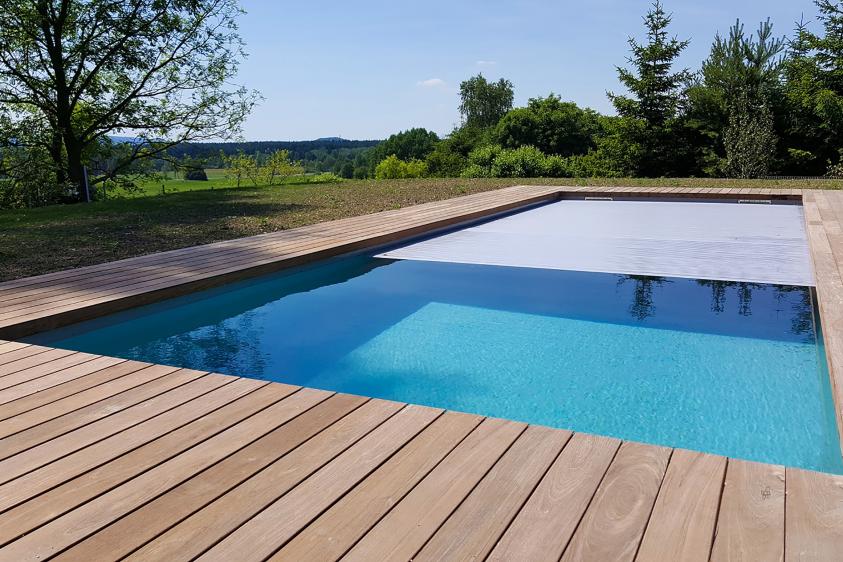

    wir haben ein neues Haus gebaut. In diesem Jahr fangen wir noch mit den Außenanlagen an. In den nächsten 2-3 Jahren soll wahrscheinlich noch ein Pool dazu kommen. Dazu dann schon mal eine Frage. Was kann/ muss ich jetzt schon bedenken. Ich möchte ja späte nicht wieder alles aufreißen. Ich brauche ja sicher Strom dort? Welche Leitung muss da liegen? Brauche ich dort Wasser oder sonst noch irgendetwas?

    Welche Art Pool?
    Eingegraben? auf dem Erdreich stehend?
    Betoniert? Stahl?
    Luxus oder einfach?

    Es soll ein Pool circa 7 x 4 m werden. Dieser soll im Erdreich eingelassen werden. Ich habe mal ein Bild angefügt als Beispiel. Irgendwann soll dann auch noch eine begehbare Poolabdeckung kommen. Das aber alles erst bisl später. Jetzt ist es halt wichtig schon mal gewisse Vorkehrungen zu treffen da jetzt noch nicht viel gemacht ist bei den Außenanlagen.

    Also kein Natur-Schwimmteich ;)
    Wasser (ausreichend dimensioniert) zum nachfüllen, Duschen usw (Füllen am besten über ein von der Gemeinde geliehenes Standrohr)
    Abwasser (Dusche-wenn mit Seife geduscht wird + Überlauf)
    Strom (ausreichend dimensionieren vll kommt ja noch eine Sauna daneben? - ansonsten für Pumpen/Filter, Licht etc)
    Anbindung an die Hausheizung???? Falls der mittels der Heizung aufgewärmt werden soll???
    Drainageanschluss! Sollte der pool über den Winter teilentleert werden, je nach deinen Grundwasserständen, damit sich das Ding nicht verselbstständigt und aufschwimmt! Oder Auftriebsicher bauen)

    Ja, aber im gesamten Badebereich nur Schutzkleinspannung. Keine 230 oder 400 V!

    Nein natürlich nicht tanzen. Also begehbar hört sich dann vielleicht auch zu viel an. Ich sage mal so. Die Abdeckung sollte halt einigermaßen stabil sein. Es sollte Kleintiere (Katzen, Hunde) aber auch kleinen Kinder halten, falls sie verbotenerweise dann doch mal rauf gehen. Das meinte ich da eher mit begehbar.

    Dafür reichen sogar die "Rolladen".

    * Strom
    * Erdungsanschluss für Leiter und ggf Stahlwand
    * Abwasser. nicht nur wegen Duschen, sondern vor allem wegen des regelmässig nötigen Rückspülens und Überlauf. Nichts ins Regenwasser.
    * Überlauf
    * Zulauf und Ablauf von der Pumpe (wo soll die hin)
    * Gegenstromanlage geplant? - Nochmal Strom - separate Leitung zur Steuerung
    * WIe soll er geheizt werden - Solarpaneele (wo - Dach oder Garage oder Carport) oder Hausheizung?

    die rolläder werden ja nach NF P90-308 auch als begehbar eingestuft - die norm ist ja ein witz^^^
    aber ja du brauchst 24V am Pool, alles andere ist unzulässig.
    wenn du noch einen golf dazu versenken willst, empfehle ich dir eine richtige begehbare poolabdekung aka ein pooldeck^^
